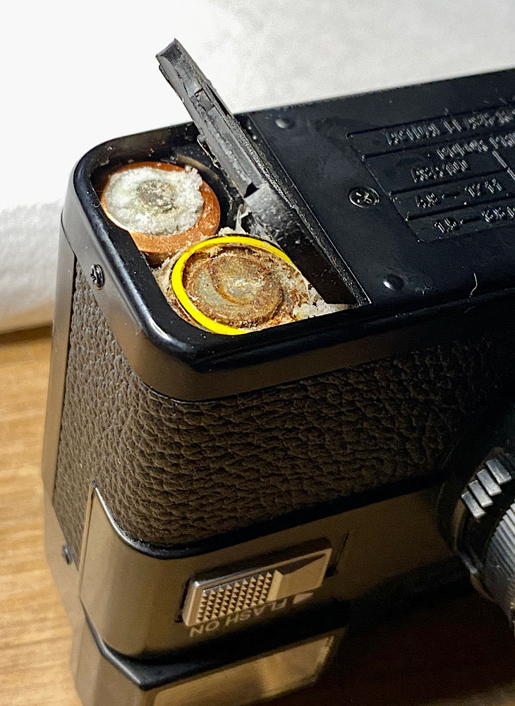

    Ausgelaufene AA-Batterien in einer Minolta High-matic S2
    Hier wurden die Kontakte nicht angegriffen
Hits: 1355
Größe:  253,2 KB

    Angeblich passiert das bei modernen Zellen nicht mehr, aber das Risiko gehe ich nicht ein.
    Also die beiden Duracell, die ich hier rausgeholt hatte, gaben nur Kristallines ab, griffen aber die Metallkontakte im Batteriefach nicht an.
Hits: 1034
Größe:  253,2 KB
    Wobei man an der vorderen Batterie erkennen kann, dass das offenkundig nicht für jedes Metall gilt.
