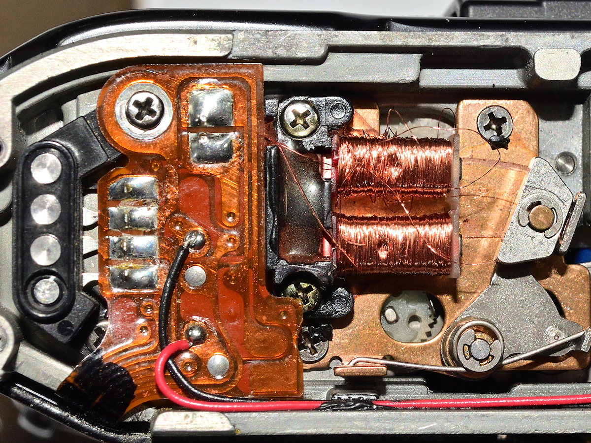

    Hallo Leute,
    ich habe mir eine als defekt angebotene Canon A-1 gekauft, über die der Verkäufer schrieb, dass sie "anfangs" funktioniert habe, "plötzlich" aber nicht mehr.
    Er wisse nicht, warum, und verkaufe sie deshalb.
    Diese Kamera hat ein paar deutliche Abriebe durch häufige Nutzung,
Hits: 509
Größe:  369,3 KB
    aber immerhin einen neuen Spiegeldämpfer.
Hits: 452
Größe:  387,4 KB
    Es war keine Batterie drin, daher logisch, dass sie nicht auslöst.
    Aber auch mit frischer Batterie löste sie nicht aus.
    Nachdem ich die Bodenplatte entfernt hatte, war klar, warum: Die beiden Spulenwicklungen des Auslöse-Elektromagneten mit Permanentmagnet-Anker waren brutal zerrissen worden. Auf Nachfrage sagte der Verkäufer, dass er nur die Kontakte des Elektromagneten mit Isopropylalkohol gereinigt habe...
Hits: 495
Größe:  856,6 KB
    Ich habe alle zerrissenen Drahtwindungen abgewickelt und die verbliebenen Spulendrähte neu angelötet und mit Lack isoliert.
Hits: 460
Größe:  430,3 KB
    Nun funktioniert diese alte Kamera wieder ganz prima - sogar im Highspeed-Serienbildmodus mit dem MA Motorrdrive.
    Exzellent!
    Warum devastierte der Vorbesitzer gerade die Wicklungen?
    Ich kenne solche Wutanfälle - aber es ist viel besser geworden
    Die A-1 ist eine der schönsten und technisch aufwändigsten SLRs mit elektronischer Steuerung

    Hallo Andreas!
    Das wüsste ich auch gerne.
    Das Argument des Verkäufers, diesen Elektromagnet mit Permanentmagnetanker könne man doch sehr einfach austauschen (stimmt - zwei Lötstellen und zwei Schrauben), hatte ich mit "wenn man einen solchen da hat" beantwortet.
    Daraufhin meinte er, ich solle mir eine anderweitig defekte A-1 kaufen, um dieses Bauteil dort auszubauen.
    Andererseits bezeichnete er sich als "kenne mich nicht aus" und "weiß nicht", hat aber mehrere Zubehörteile für die Canon AE-1 und andere analoge Kameras.
    Lediglich die Abwicklung des Kaufes und der Versand mittels versichertem DHL-Paket waren unproblematisch und schnell.
    Deshalb habe ich den Verkäufer nur mit "mittelmäßig" bewertet.
    Hast du eventuell so ein Ersatzteil, das du nicht benötigst?
