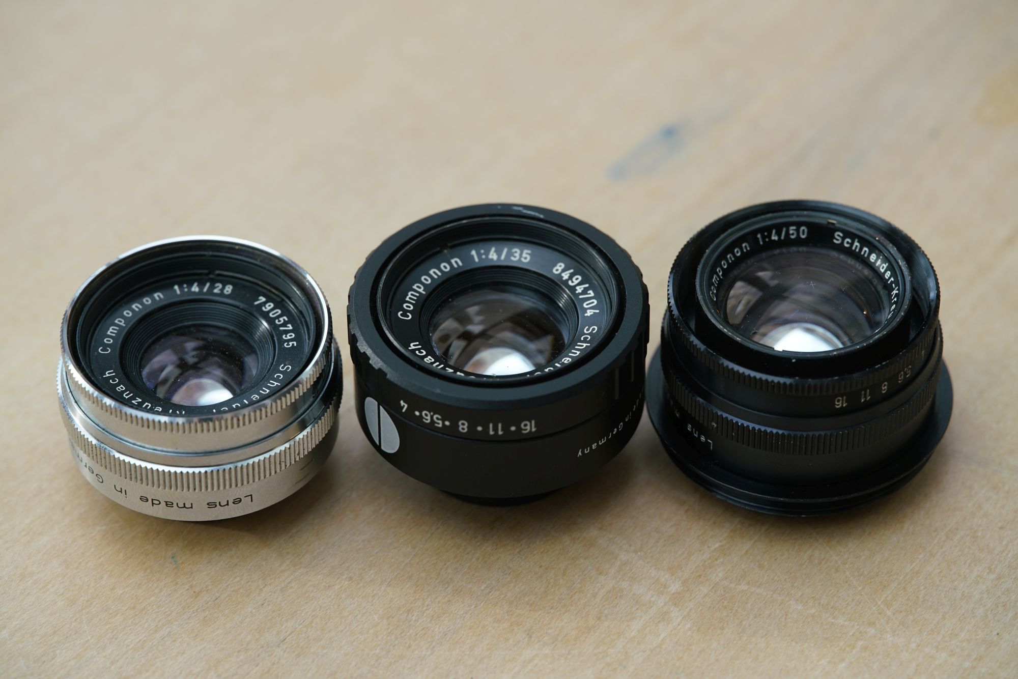

    als alter Makrofotograf habe ich mir unter anderem die etwas älteren Componons von Schneider Kreuznach angeschafft,
    da diese im Nahbereich sehr gut sind. Deswegen die "älteren", da diese noch über eine Blende mit 15 Blendenlamellen
    verfügen. Die neueren Modelle haben nurmehr derer 5.
    Es sind folgende Componons:
    4/28mm
    4/35mm
    4/50mm
    Schaut man sich zB das 28mm bei f/4 an, dann fällt einem sofort eine auffällige Auffälligkeit ins Auge:

    Somit ergeben sich folgende Werte:
    2/28mm
    1,9/35mm
    2,8/50mm
    Wieso mache ich das? Speziell in der erweiterten Makrofotografie bedeutet eine grössere freie Öffnung grundsätzlich
    ein höheres Auflösungsvermögen. Die Blende 4 kann hier schon zu einer reduzierten Auflösung, bedingt durch die
    Diffraktion führen.
    Ich werde auch mal sehen, wie sich diese Kandidaten im Unendlichfokus machen...
    Hier sind noch Gruppenbilder:
    ... mit dem "neuen" 35mm:
Hits: 1727
Größe:  267,0 KB
    ... mit dem transplantierten 35mm:
Hits: 1701
Größe:  274,5 KB
Hits: 1738
Größe:  180,2 KB
Hits: 1760
Größe:  215,8 KB
