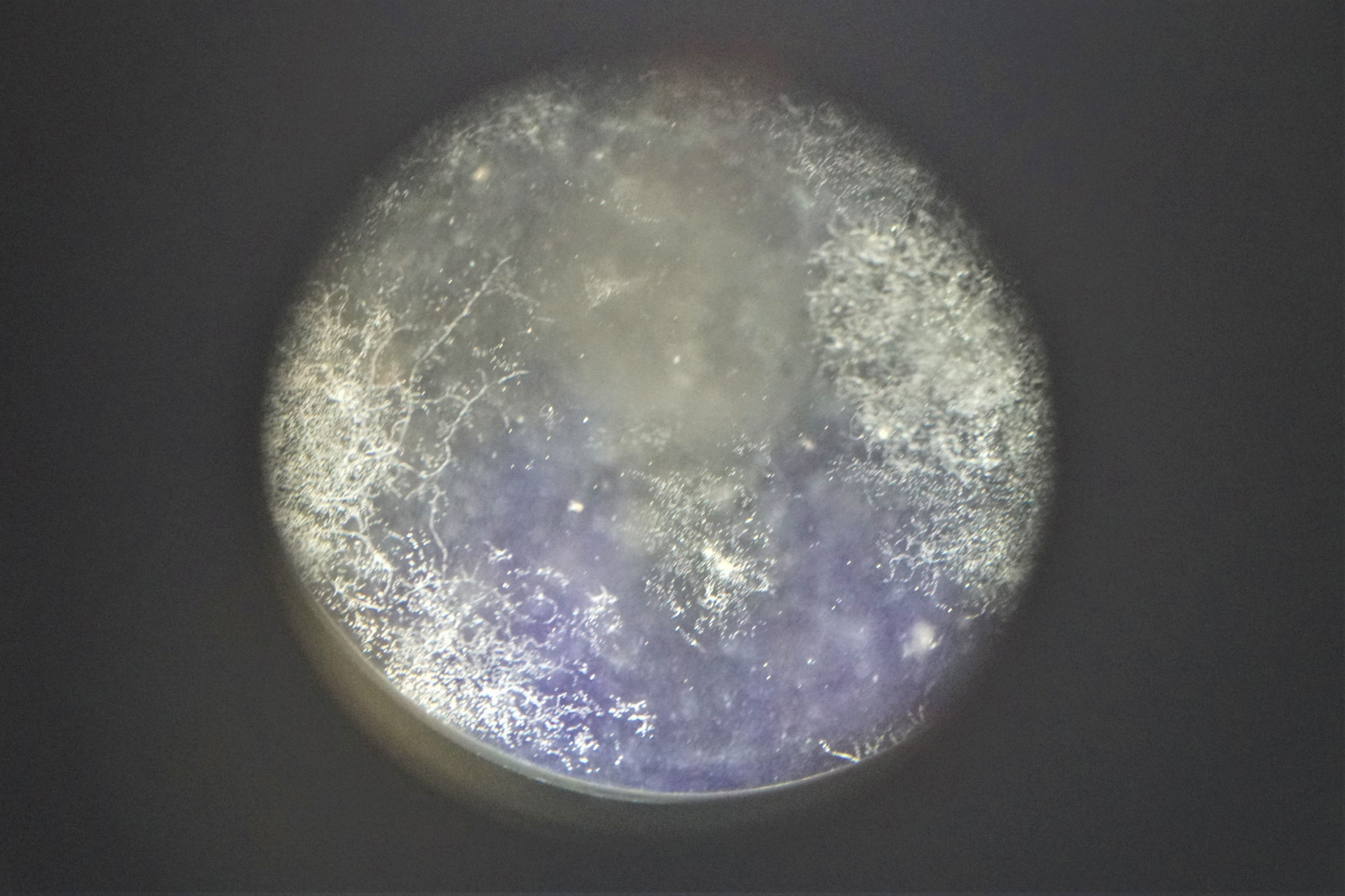

    wer schwache Nerven hat, der verläßt diesen Thread am besten gleich wieder...
    Ich konnte der Versuchung nicht widerstehen, ein verpilztes Vivitar flatfield macro Zoom
    90-180mm zu erwerben um es wieder instand zu setzen.
    Ja, ich habe dafür auch noch etwas bezahlt... Aber irgendein Projekt braucht man ja.
    Hier ist der Befund:
    vor dem Zerlegen, von außen betrachtet:

    der Blick hindurch (macht es auch nicht schöner):
Hits: 1326
Größe:  577,5 KB
Hits: 1263
Größe:  657,5 KB

    Hinter der Blende war nur eine Oberfläche betroffen, der Rest war sauber.
    Im Tubus selbst klebte auch überall der Pilz, ich weiß nicht, wo das Objektiv rumgelegen ist.
    Aber, oh Wunder, der Pilz ließ sich mit Spucke, Alkohol und Aceton gut entfernen.

    vorläufiges Endergebnis:
Hits: 1335
Größe:  546,7 KB

    Hut ab, Christian!
    Das sah ja wirklich widerlich aus!
    Umso besser, wie Du es wieder hinbekommen hast.
    Aber dafür noch was zu bezahlen? Sportlich!

    Gut gemacht und wieder eines gerettet.
    Ist aber schon heftig, was da vor sich hinwuchs... Gut das die Vergütung scheinbar noch nicht ernsthaft angegriffen war. Das fiel mir bei etlichen Objektiven auch auf... es gibt Pilzbefall, denn bekommst Du partout nicht mehr weg... da haben sich die Myzelen derart in die Glasschicht eingefressen, dass man das Myzel zwar entfernt bekommen, aber die Spuren im Glas nach Entfernung schon eingefressen haben. Das ist vermutlich auf die Frage ob hart oder weichvergütet und mit wie vielen Schichten da bedampft wurde zusammenhängt. Der Beschichtungsguru - Michael wird sicher nochmal den Namen anfügen... glaub der hieß irgendwas mit P.. könnte da sicher genaueres zu sagen.Vielleicht liest er ja hier irgendwann mal wieder mit oder es fragt jemand der ihm ein Objektiv einschickt und mit ihm telefoniert mal nach, wie sich das mit der Pilzzüchterei verhält.
    Auf jeden Fall scheint das Objektiv wieder herzeigbar gereinigt zu sein.
  7. 3 Benutzer sagen "Danke", hinnerker :
    Obwohl ich schon eine grössere Anzahl von Objektiven gereinigt habe, ist mir ein derart verpilztes Exemplar bis jetzt noch nicht untergekommen - bravo auf jeden Fall für die erfolgreiche Reinigung, die ja bei Zoomobjektiven nicht ganz ohne ist.
    Übrigens habe ich die Erfahrung gemacht, dass der Fungus meist schlimmer aussieht als er ist - für Bastler lohnt sich ein Kauf oft, solange der Preis in niedrigen Gefilden bleibt. Je moderner die Vergütung ist, desto besser kann übrigens der Pilz entfernt werden : mit Canon FD, Zeiss/ Contax, Minolta MD und Nikon-Objektiven habe ich da sehr gute Erfahrungen gemacht, bei Olympus Objektiven aus der ersten, noch nicht MC-vergüteten Serie, ist dagegen das Glas darunter häufig etwas vom Pilz "angefressen".

    Vielen Dank für Eure aufmunternden Worte,
    das Vivitar 90-180mm ist aber auch ein ganz besonderes Altglas. Genoss es doch bis zur Einführung des
    Nikon Makro Zooms 70-180mm den Status das einzige echte Makrozoom zu sein.
    Sobald ich alle Reinigungsarbeiten abgeschlossen habe, werde ich es Euch vorstellen.
    Jetzt brauch ich erst mal Alkohol und zwar innerlich in Form eines guten Glases Rotwein.
    Hmh, war das ein billiges williges "Übungsstück", oder wie kam ausgerechnet das "Vivitar flatfield macro Zoom 90-180mm" in die Endauswahl?
    Alkohol sollte den Pilz töten (check!), Spucke kostet nix und löst manche Sachen bei denen Alkoho und reines Wasser versagen (check!), Aceton dann zum Entfetten?
    Zusatztip: Babypopo-Feuchttücher, die lösen auch manchen Pilz, der von Alkohol unbeeindruckt blieb.
    Das Glas Rotwei? Ehrlich verdient! Danke für den Bericht!
