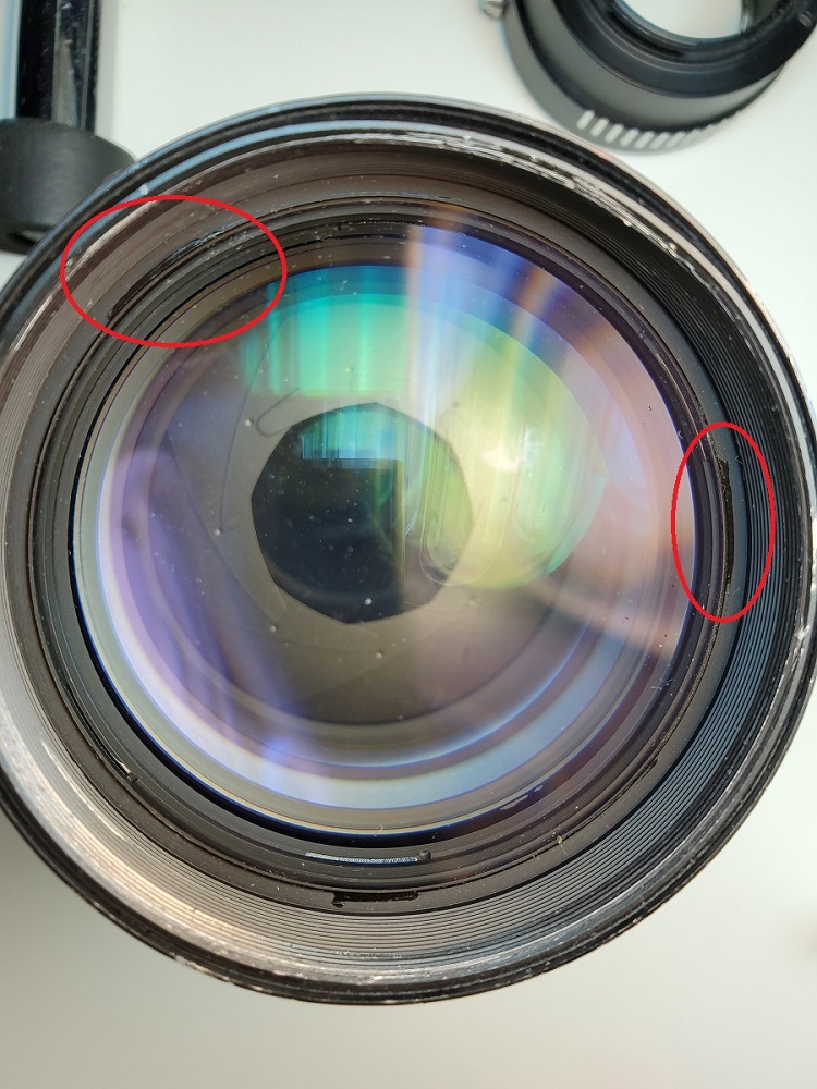

    Habe mir ein FD 135 F2 in der Bucht gefischt. Der Fokus Ring ist hier dem Alter entsprechend "harzig". Bei meinem 55er hat das ja schon super geklappt... also hab ich mich auf gemacht und versucht es zu zerlegen. Leider hat das Gewinde vorn eine leichte Delle... wenn ich s mal zerlegt hab muss ich die wieder sauber raus beulen. Jetzt musste ich mir etwas unwegig mit Holz und Hammer helfen.
    Nun zu meinem Problem:
    Ich bekomme die Frontlinse nicht raus. Hat einer von euch eine Idee? Den Ring habe ich raus geschraubt. Komme also ans Glas ran. Bei meinem 55er war ein Zierring und dann ein weiterer Ring eingeschraubt. Bei dem 135er ist nur der Zierring drin.
    Ich habe Angst am Glas rum zu hebeln.
    Das sieht zwar aus als wäre es geklebt, aber selbst wenn ich den Kleber durch ???-Chemikalie gelöst bekomme, wie bekomme ich die Linse raus?
    Bräuchte mal Hilfe von euch
    Grüße Mario

    Guten Abend euch allen.
    Es hat sich einiges getan und ich möchte euch berichten :-)
    Ich hatte nach euren Tipps mit Glas raus holen erst mal "Hose nass" hab beim örtlichen Fotodienst der nächsten Großstadt angeklingelt und das Objektiv für ~70€ reinigen und neu fetten lassen.
    Jedoch als ich es zurück bekam war es noch genau so schwergängig wie vorher (meine Eltern haben es abgeholt). Erstaunt habe ich dort angerufen, bin aber nur mit Ausreden konfrontiert worden.
    Unglücklich wie vorher musste Abhilfe her. Also Ärmel hoch und los.
    Der Tipp mit der Verdünnung hat funktioniert! Hab es eine halbe Stunde einweichen lassen und konnte die Linse dann mit einem Sauger raus ziehen.
    Ich kürze das mal hier ab... Ich hätte keine einzige Linse raus holen müssen
    Das gesamte Linsen Paket fährt zusammen vor und zurück.
    Also nur den Mount abgebaut und dann war ich schnell an einem Punkt wo es nicht weiter ging. Einfach keine Schrauben mehr da.
    Der Gummi musste runter. Der lässt sich super mit einer Fühlerlehre vom Metall trennen. Der Kleber hat sich nicht viel gewehrt. Gummi konnte ich dann einfach runter schieben. Ging nichts kaputt und musste nicht gedeht werden.
    Dann kam ich an die Schrauben für den Helicoid.
    Wichtig wie immer, alles vorher Messen (Messschieber). Hab nur den Schaft auf Nahstellgrenze gemessen. Und dazu die Gewinde Ausgänge markiert (seht ihr auf den Bildern die ich noch anhänge).
  10. 2 Benutzer sagen "Danke", smilebrain :

    Hier sind die Bilder davon.
    Bin gerne für eure Fragen offen und helfe auch gerne.
    Was ich noch anhängen möchte, ich habe wieder die gleiche Fett Kombination wie bei meinem 55 1.2 verwendet. Also schöööön leichtläufig.
    Das Objektiv hat ca. 270° Fokusweg. Das muss schön leicht gehen. Sonst machts einfach kein Spaß.
    Der Glaskörper hat zwei Führungsschienen. Zu erkennen auf den Bildern von der Mount seite aus rein fotografiert. Sie sind aus Messing denke ich. Bei dem 55mm 1.2 war eins davon wie eine Gabel. Ich konnte dieses etwas auseinander biegen um Spannung zu erzeugen und ein "Wackeln" zu verhindern.
    Hier bei dem 135mm F2 sind diese Führungen ausgefüllt. Also nichts da zum nachbiegen.
    Und es wackelt leicht. Ich überlege noch ob mich das so sehr nervt, dass ich es wieder zerlege!?
    Ich halte euch auf dem Laufenden. :-)
