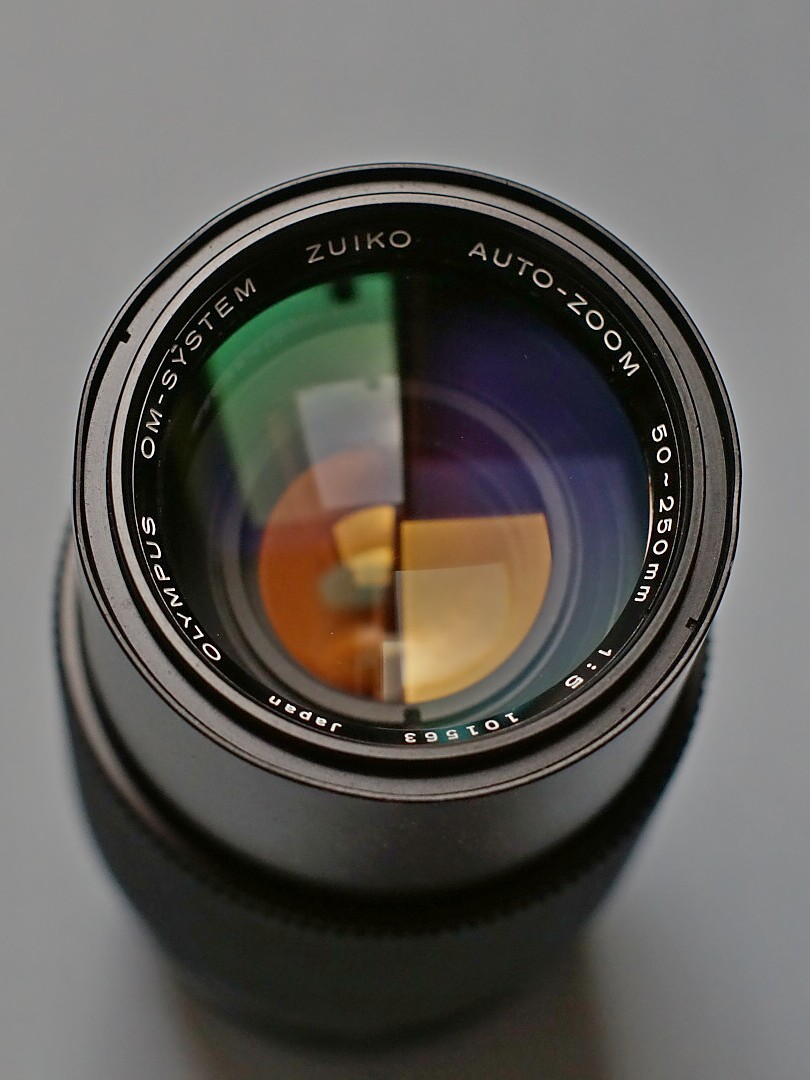

    Standard Olympus OM-System Zuiko Auto-Zoom 1:5/50-250mm
    Moin, moin!
    Vor einigen Tagen konnte ich ein Olympus OM-System Zuiko Auto-Zoom 50-250mm 1:5 erwerben und da man über dieses Objektiv im deutschsprachigen Raum nur wenige Testberichte findet,
    sollte wenigstens im Digicamclub etwas zu finden sein.
    Olympus hatte in den 80er Jahren drei lange Zoom-Objektive im Angebot, zuerst das 5/85-250mm später das 4/65-200mm und das 5/50-250mm, wobei letztere dem Zeitgeist folgend Schiebezooms waren. Das 85-250mm ist ein Drehzoom und wegen seines Gewichts und der Größe mit einer abnehmbaren Stativschelle versehen. Das Olympus 5/100-200mm ist für einen anderen Anwenderbereich bestimmt und findet hier nur am Rand Erwähnung.
    Meines Wissen gab es nicht viele Zooms, die mit 50mm anfingen und über die 200mm hinausgingen. Tokina hat mit dem AT-X 4-5.6/50-250mm für den Normalkonsumenten den Anfang gelegt, das Canon FD 4.5/50-300L wurde Juli 82 eingeführt, war aber mit 1,8 Kg und dem entsprechenden Preisschild sicher nicht jedermanns Sache. Später sind dann eher die 60-300mm Objektive (Soligor, Tokina, Tamron, Osawa, etc.) bzw. die 70/75-300mm auf der Wunschliste der Amateure gelandet.
    Was spricht nun in der heutigen Zeit noch für ein Olympus 5/50-250mm? Oft wird es ja nicht angeboten und die vermeintliche Lichtschwäche ist ja nicht sehr "sexy"!
    Ein paar Daten im Vergleich zu ähnlich teuren Objektiven dieser Zeit:
    Olympus 5/50-250mm Olympus 5/85-250mm Zeiss Vario-Sonnar T* 4/80-200mm Canon FD 4/80-200mm L
    Gewicht 780g 890g 680g 675g
    Linsen/Baugruppen 13/10 15/11 13/10 14/12
    Blendenstufen 5 - 8 - 11 - 16 - 22 - 32 5 - 8 - 11 - 16 - 22 - 32 4 - 5.6 - 8 - 11 - 16 - 22 4 - 5.6 - 8 - 11 - 16 - 22 - 32
    Naheinstellgrenze 1,8m (Macro 1,5m) 1,97m 1m 0,95m
    kürzeste Baulänge 140mm 196mm 153mm 153mm
    Durchmesser 72mm 69mm 68mm 72,8mm
    Filtergewinde 55mm 55mm 55mm 58mm
    Streulichtblende intergriert integriert extra BT-58
    ca. Preis 1986 995 DM 1125 DM 1469 DM 989 DM
    Die Haptik des Olympus ist aus meiner Sicht tadellos, überall Metall, Fokusring und Blendenring sind angenehm zu bedienen, die eingebaute Streulichtblende ist ob des großen Brennweitenbereichs nur "kurz".
    Die Entscheidung, die Lichtstärle auf 1:5 zu reduzieren, sorgt für eine beachtlich kompakte Bauweise. Interessanterweise der Frontlinsendurchmesser exakt gleich groß, wie der beim Tokina AT-X 4-5.6/50-250mm.
    Olympus hat sich für eine konstante Lichtstärke über den gesamten Brennweitenbereich entschieden, daher wird am kurzen Ende die Blende mechanisch etwas geschlossen und ist nicht mehr kreisrund. Ich hätte es vernünftig gefunden, wenn die Blende bei 5.6 einen Rastpunkt gehabt hätte, der Sprung von 5 zu 8 ist ungewohnt.
    Hier eine Übersicht und ein Eindruck über den Platzbedarf in der Fototasche:
    Name:  Gruppenbild kurze Brennweite.jpg
Hits: 1509
Größe:  202,0 KB
    und Detailbilder des Objektivs

    Die Nahgrenze ist mit 1,8m nicht so prickelnd
    #4
Hits: 1364
Größe:  99,9 KB
    In den Close Focus gelangt man nur bei 250mm Brennweite
