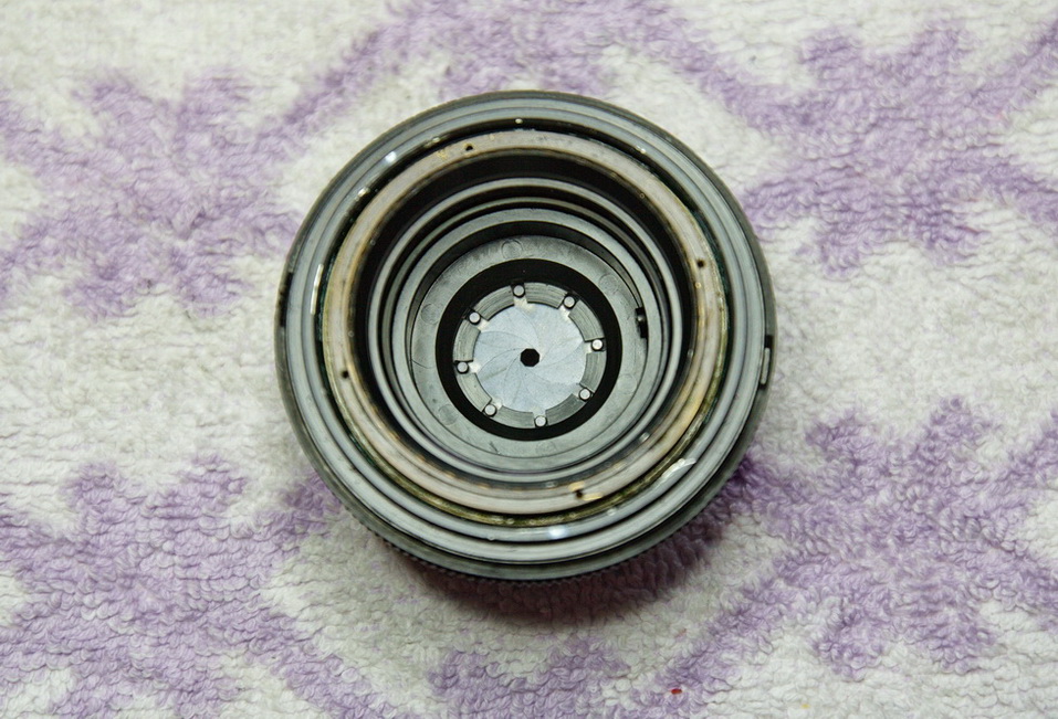

    ich habe mir so ein Isco Göttingen f2.8-35mm Bj.1964 oder 65 gekauft leider hing die Blende und ich habe angefangen es auseinander zu nehmen. Die Frontlinse war schon locker also ging es ja einfach aber die Blenden ließen sich nicht bewegen . Dann habe ich angefangen die Einstellringe ab zu nehmen und siehe da nun tat sich was leider war da fatal weil die Blenden (Bleche) flogen nun aus Ihrer Halterung. Das Ganze wird von einem Kuststoffring gehalten welcher mit der Frontlinse niedergehalten wird :-(( So nun habe ich keinen Plan wie die Blendenlamellen liegen müssen damit das wieder funktioniert.
    Hat jemand vo Euch so eine schon mal zerlegt?

    Wenn die noch im Tubus sichbaren Lamellen seit dem Öffnen nicht bewegt wurden, gehören die herausgefallenen einfach genau so eingelegt, wobei sich die letzte einzulegende unter die erste verbliebene schieben muss, damit alle sich gleichmäßig überdecken.

    so nach 2Tagen Lamellen legen habe ich es nun geschafft sie richtig anzuordnen. Es gibt 2 Seiten bei den Lamellen oben und unten es ist schwer zu erkennen aber wenn man sie genau anschaut sieht man den Unterschied an den Zapfen die in die Löcher kommen. Wenn man sie mischt dann passen die Kurven nicht. Am Schluss muss man 3 Lamellen unterschieben. Ist eine Fummelei kein Wunder sind die Obejektive so teuer. :-))

    Die gezeigt Methode geht bei diesem Objektiv leider nicht. Da ist nichts zum verschrauben oder so ich habe es auch probiert auf dem Kunstoffteil die Lamellen aufzulegen und dann in das Objektiv einführen aber das hat auch nicht geklappt. Man kann sie nur so wie gezeigt einlagen und dann das Kunststoffteil überstülpen und mit der Schraube welche gleichzeitig zum Blende verstellen dient festmachen. Danach aber nicht mehr rumdrehen oder groß bewegen weil sonst gehen die Bolzen unten wieder aus den Löchern erst wenn die Frontlinse wieder drin ist dann ist das Blendenteil wieder fest. Da wurde gespart oder nicht an einen Reparaturfall gedacht.
