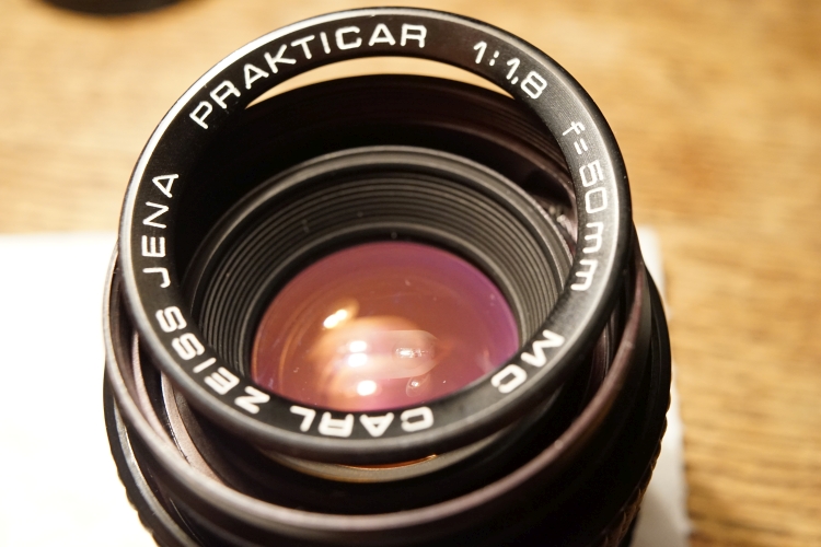

    Durch Zufall bin ich auf die nachstehenden Bilder einer in 2016 durchgeführten Wartung gestoßen. Vielleicht ist diese Kurz-Doku ja für Einsteiger mit alten Carl Zeiss Jena Prakticar Objektiven hilfreich.
    Benötigt werden:
    • Gummi Pfropf zur Lösung des Gravur-Rings
    • Kleiner Schlitzschraubendreher zur Lösung der Madenschraube des vorderen Tubus
    • Objektivschlüssel mit langen, schmalen Schlitz-Einsätzen zur Lösung der Kontermutter für den Schneckengewinde-Ring
    • Systemkamera mit digitaler Lupe, z.B. A7 ...
    • Adapter mit EXAKTEM Auflagemaß (für PB-EM 26,40 mm, Toleranz ca. 0,02 mm)
    Wenn man keinen exakten PB - EM/NEX Adapter hat, kann man mit dieser Methode das Objektiv auch für den eigenen (nicht exakten) Adapter justieren.
    Arbeitsschritte
    1. Lösung des Gravur-Rings gegen den Uhrzeiger-Sinn

    4. Zuerst den Fokusring auf OO positionieren, dann die Kontermutter (rot) mittels Objektivschlüssel gegen den Uhrzeiger-Sinn lösen, bis sich der Schneckengewinde-Ring (blau) mittels Schraubendreher bewegen lässt. Der Schneckengewinde-Ring sollte sich nicht zu leicht bewegen lassen, ansonsten sich dieser beim Festziehen der Kontermutter wieder verschieben kann. Nach Justierung des Schneckengewinde-Rings mit Schraubendreher und der digitalen Lupe - natürlich bei Offenblende - kann die Kontermutter wieder angezogen werden. Aufpassen, dass sich dabei der Schneckengewinde-Ring nicht wieder verschiebt. Nachdem die Kontermutter mit dem Objektivschlüssel festgezogen wurde, auf jeden Fall vor dem weiteren Zusammenbau nochmals die Justierung mittels digitaler Lupe prüfen. Danach Tubus und Gravur-Ring wieder anbringen … fertig!
