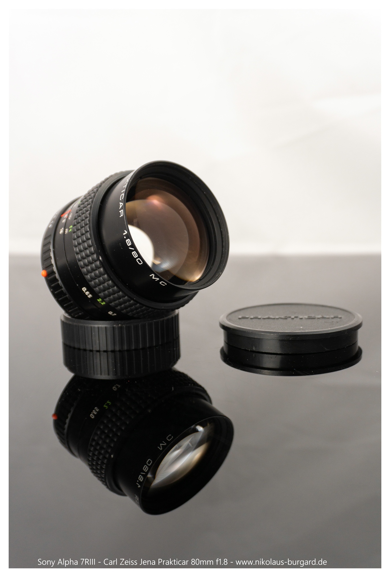

    Adaptiert an die Sony Alpha 7RIII habe ich das Prakticar auf folgendem Weg:
    Objektiv ---- dünner Praktica PB auf EOS-Ring ---- Helicoid-Adapter EOS auf Sony FE.
    Dieser Helicoid-Adapter funktioniert wie ein variabler Zwischenring. Komplett eingefahren gewährleistet er eine Scharfstellung auf unendlich, ausgefahren erweitert er die Naheinstellgrenze und damit die "Makro-Fähigkeit" des Objektives beträchtlich.
    Auf den folgenden Bildern sieht man die 3 Bestandteile der Adaption:
Hits: 992
Größe:  565,5 KB
Hits: 1013
Größe:  568,1 KB
    Fertig adaptiert an die Sony Alpha 7RIII sieht das dann folgendermaßen aus - eine stimmige Kombination, wie ich finde....
Hits: 1020
Größe:  546,3 KB
Hits: 990
Größe:  530,0 KB
Hits: 1007
Größe:  535,3 KB
