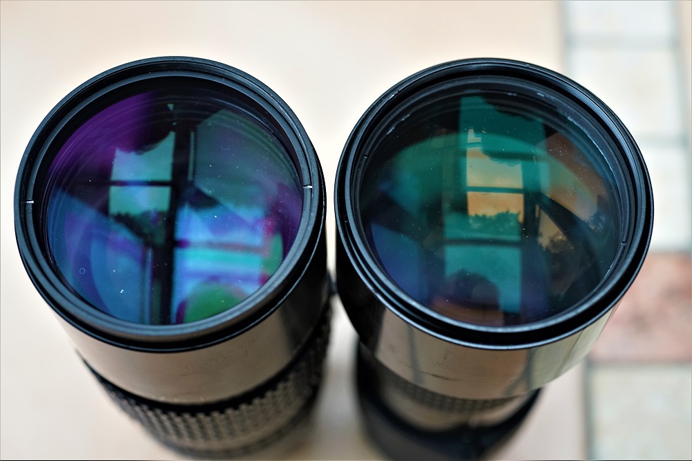

    beide verfügen über eine aufwändige Mehrschichtvergütung:
Hits: 1086
Größe:  215,0 KB

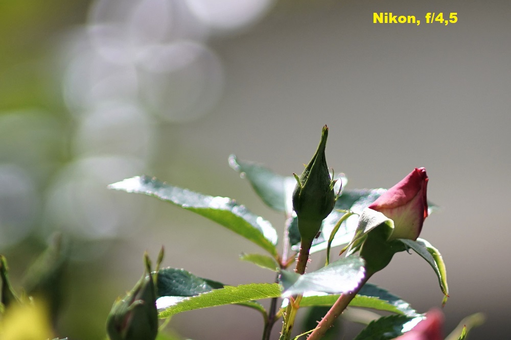

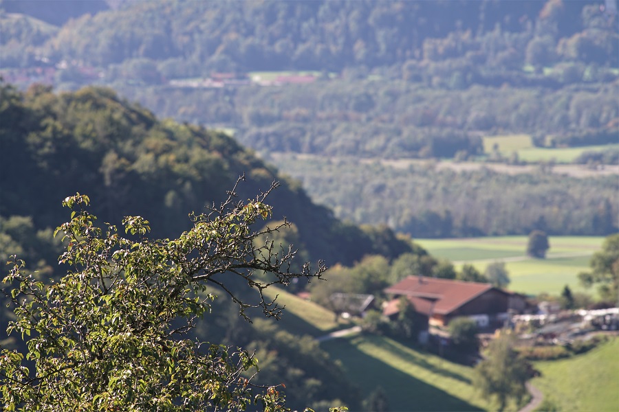

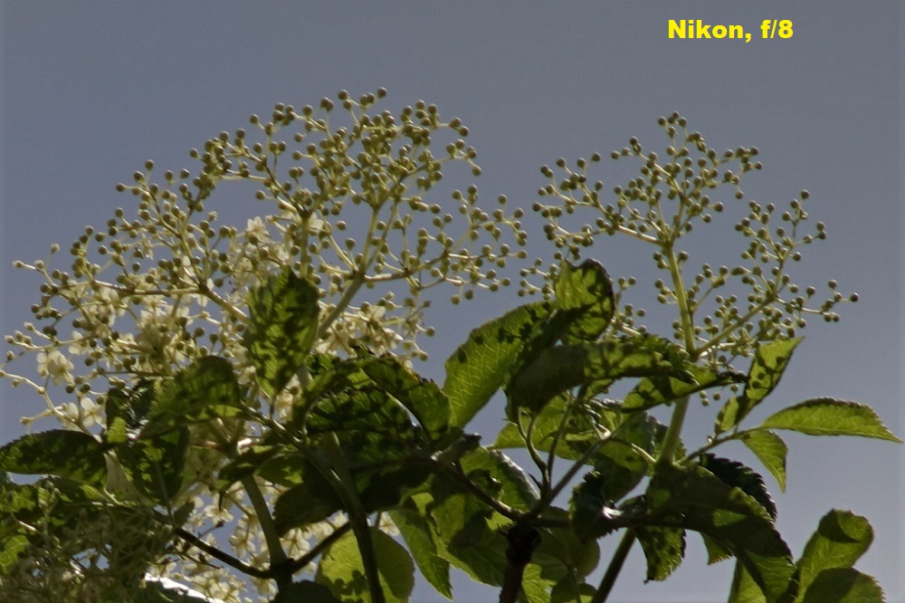

    Nun zum Vergleich. Ich habe mich vorerst mal auf das eventuelle Vorhandensein von Farbfehlern
    beschränkt. Dabei hat sich ergeben, dass beide Optiken eine jeweils ganz eigene "Signatur" besitzen.
    Das wird echt spannend, soviel sei schon mal verraten...

    #1, Rosen im Gegenlicht
Hits: 1126
Größe:  220,1 KB
Hits: 1101
Größe:  205,8 KB
    crops daraus, bei f/4,5 und f/8:

    #2, Nachbars Hollunderstrauch
    crops Mitte:

    crops ecke links oben:

    Zwischenergebnis: Beide Kandidaten sind nicht ganz farbfehlerfrei, aber beide sind besser als Objektive ohne
    Sondergläser. Beide haben deutlich sichtbare Farbquerfehler, die sich aber leicht in der Bildbearbeitung
    herausrechnen lassen. Die schwieriger zu korrigierenden Farblängsfehler behandle ich im Teil II...

    Bei der Holunderserie scheint das Nikon am Rand klar besser zu sein,
    in der Mitte ist der Abstand deutlich kleiner - aber auch da hat das Nikon offenblendig die Nase vorn.

    Nun noch das Bokeh, ohne glitzernden Highlights im Hintergrund, alles bei Offenblende:
    #1, Fokus auf der vorderen Beleuchtung:
Hits: 997
Größe:  155,2 KB
Hits: 928
Größe:  154,6 KB
    #2, Fokus auf der hinteren Beleuchtung
Hits: 1017
Größe:  158,8 KB
Hits: 943
Größe:  161,7 KB
    crops aus #1:
Hits: 1010
Größe:  209,8 KB
Hits: 904
Größe:  219,9 KB
    Vom Bokeh her kann ich keine Unterschiede erkennen. Na ja, das dürfte bei einer Brennweite von 300mm auch
    schwer möglich sein.

    beim heutigen Familienausflug hatte ich das APO Telezenitar von KMZ an der Sony A7R II.
    Vorab: ich bin wirklich baff, welch ein Auflösungsvermögen dieses Objektiv zeigt. Die 42 MP der A7R II sind
    jedenfalls kein Problem.
