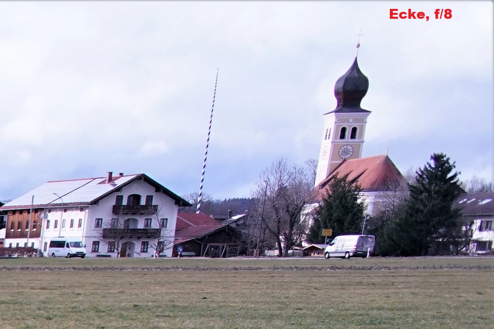

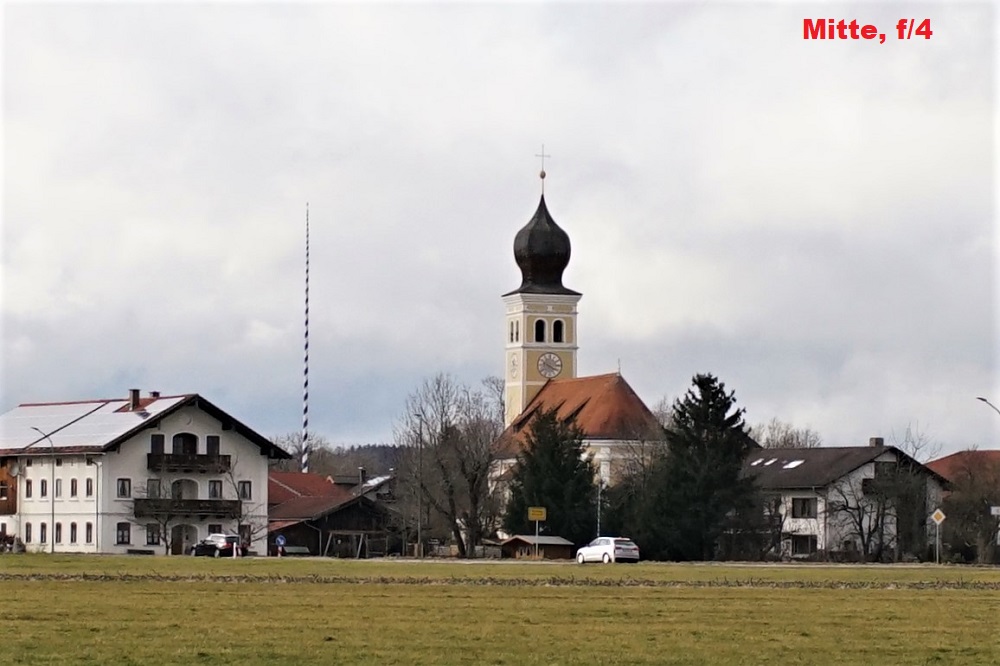

    1. Schärfe und Kontrast im Unendlich-Fokus - Bildmitte:
    Gesamtbild:
Hits: 1574
Größe:  296,5 KB
    crops (alle Daten habe ich in die crops getippt)
Hits: 1624
Größe:  215,0 KB
Hits: 1568
Größe:  203,4 KB
Hits: 1677
Größe:  217,4 KB
    2. Schärfe und Kontrast im Unendlich-Fokus - Bildrand:
    Gesamtbild:
Hits: 1633
Größe:  278,9 KB
Hits: 1587
Größe:  185,7 KB
Hits: 1590
Größe:  203,5 KB
Hits: 1546
Größe:  209,7 KB
    3. Schärfe und Kontrast im Unendlich-Fokus - Bildecke:
    Gesamtbild:
Hits: 1661
Größe:  292,8 KB
Hits: 1616
Größe:  212,2 KB
Hits: 1601
Größe:  210,0 KB
Hits: 1587
Größe:  247,5 KB
    Ich finde es hat eine ausgezeichnete Bildfeldebnung. Die Schärfe ist schon offen beachtlich, auch die Bildecken
    werden erst sehr spät etwas flau. Der Kontrast ist bis zum Bildrand auch bei Offenblende beachtlich, erst in den
    Ecken wird es bei Blende 2,8 und 4 etwas schwächer. Die CA`s sind in den Ecken deutlich sichtbar, aber in
    der Bildbearbeitung leicht zu korrigieren. Ich würde sagen das 2,8/28 AIS hat die Meßlatte schon mal sehr weit nach
    oben gerückt.

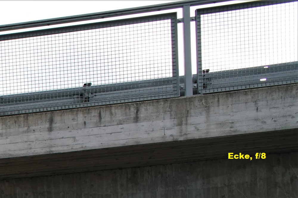

    5. Randschärfe im mittleren Entfernungsbereich:
    Ausgangsbild:
Hits: 1589
Größe:  290,4 KB
Hits: 1598
Größe:  236,8 KB
Hits: 1719
Größe:  249,0 KB
Hits: 1546
Größe:  280,7 KB
    und nochmal...
    Vollbild:
Hits: 1635
Größe:  283,4 KB
Hits: 1615
Größe:  267,6 KB
Hits: 1542
Größe:  286,8 KB
Hits: 1600
Größe:  291,3 KB

    Also das schaut doch gut aus. Leichte Unschärfen und Kontrastverlust (bedingt durch Koma) sind nur in den
    äußersten Bildecken sichtbar. Deutlicher ist das purple fringing und die CA`s sichtbar. Dennoch ist mir kein
    Altglasweitwinkel bekannt, dass diese Leistung erbringen kann.

    Hallo Helge,
    das ist ein interessanter Einwand.
    Da ich auch das 2/28mm von Nikon mein Eigen nenne, bin ich kurz los um das auszutesten. Leider hat einsetzender
    Schneefall dem Ganzen recht schnell ein Ende bereitet.
    Hier die Ergebnisse bei f/2,8 und f/8
    Vollbild:
Hits: 1560
Größe:  280,1 KB
    crop Ecke f/2,8:
Hits: 1463
Größe:  248,2 KB
    crop Ecke f/8:
Hits: 1440
Größe:  293,0 KB
    Verzeichnung:
Hits: 1534
Größe:  284,4 KB
    Also, das 2/28 verzeichnet deutlich stärker und zwar in einer Weise, die nicht so leicht zu korrigieren
    ist. Ich finde Schärfe und Kontrast beim 2,8/28 bei Offenblende besser, bei f/8 in etwa gleichwertig.
    Oder andersrum gesagt: das 2/28 ist bei f/2,8 etwas "weicher" als das 2,8/28 bei f/2,8, auch ist die
    Unschärfezone bei f/2,8 in den Ecken größer, als beim 2,8/28.
    Aber: das 2/28 zeigt weniger Farbe, also weniger CA`s und weniger purple fringing.
    Vorläufig würde ich sagen, das 2,8/28 ist das optisch perfektere Objektiv für Pixelpeeper und das 2/28
    ist das vielseitigere, da es andere Qualitäten hat und eine höhere (voll nutzbare) Lichtstärke.
    Sobald das Wetter wieder besser ist und ich ein wenig Zeit übrig habe, werde ich das nochmals aus-
    führlicher unter die Lupe nehmen.
