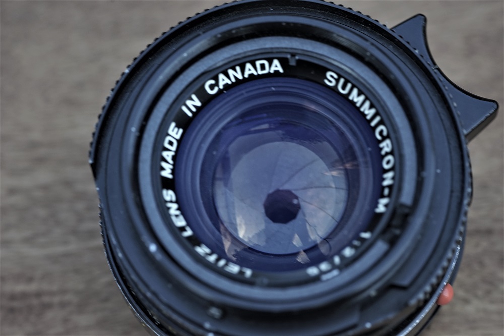

    Zum anderen handelt sich um das Summicron-M von Leica mit einer Brennweite von 35mm und einer
    Lichtstärke von f/2.
    Es wiegt 156 Gramm,
    ist 27mm lang,
    nimmt 39mm Filter auf und
    besteht aus 7 Linsen in 5 Gruppen.
    Hier die beiden Kandidaten:

    Wie Ihr seht sind es zwei kleine feine Objektive, die problemlos an einer Sony A7, bzw. den Nikon Z Kameras
    adaptierbar sind. Natürlich kann man diese auch an einer Leica m verwenden ;-)
    Von der Haptik nehmen sich die beiden nichts. Beide sind top verarbeitet, kein Ring hat Spiel, nichts wackelt,
    alles ist solide und wertig aus dem vollen gearbeitet. Einizig die beiden Fokussierhilfen aus Plastik wollen
    nicht so recht dazupassen...
