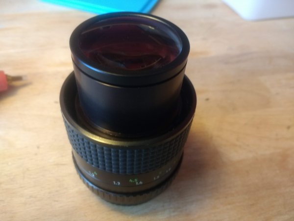

    Standard Prakticar öffnen zur Wartung der Blendlamellen
    Ich habe ein Prakticar, in meinem Fall ein 135/3.5 (also Sonnar) auch von der Frontseite zerlegt, um die Blendlamellen zu reinigen. Da ich keine Dokumentation dafür finden konnte, möchte ich hier meine Bilder anhängen. Ich denke der Aufbau ist bei allen Prakticaren ähnlich. Der hintere Teil lässt sich genau wie von Rick beschrieben öffnen. Die Einheit mit den Blendlamellen lässt sich allerdings nicht von hinten entnehmen.
    Zunächst muss man das Objektiv auf den Nahbereich fokussieren. Dann findet man eine kleine Schraube, diese nur lösen.
Hits: 1135
Größe:  24,7 KB
    Anschließend kann man den vorderen Teil abschrauben. Danach lässt sich die vordere Einheit mit den Linsen ebenfalls komplett abschrauben, ohne dabei irgendetwas zu zerlegen.
