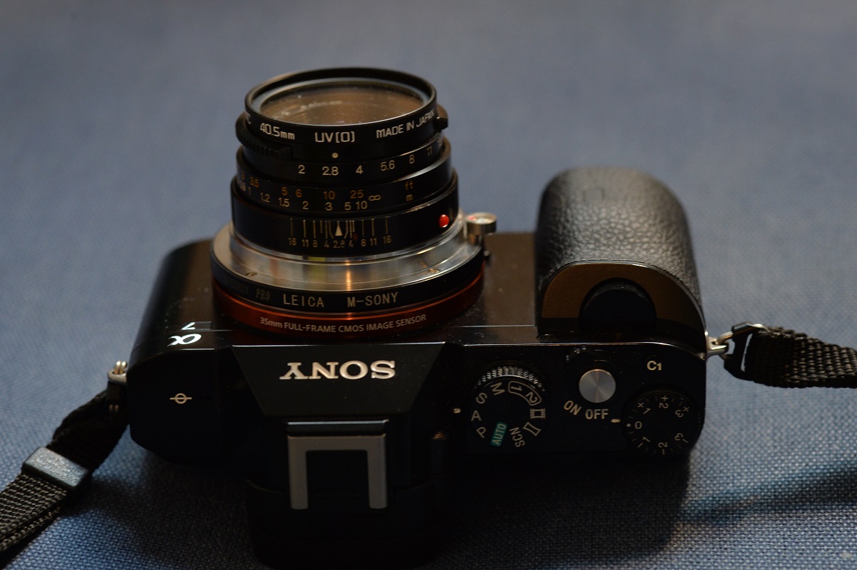

    Standard M-Rokkor 2/40 in der CLE Version
    inspiriert durch den sehr schönen Bericht über das 7artisans 2/35 berichte
    ich heute über das Minolta M-Rokkor 2/40.
    Es ist grundsätzlich baugleich mit dem Leica Summicron 2/40.
    Die spätere CLE Version baute Minolta dann alleine weiter, nachdem Leica die
    Produktion des Summicron eingestellt hatte.
    Minolta spendierte ihm dann noch eine Mehrschichtvergütung.
    Bei meinem handelt es um genau diese CLE-Version, zu erkennen daran, dass die
    Seriennummer nicht mehr auf dem Frontring eingraviert ist.
    Daten:
    6 Linsen in 4 Gruppen (Gauß-Typ)
    125 Gramm schwer (oder leicht...)
    26mm lang
    Filtergewinde: 40,5 mm
    Naheinstellgrenze: 0,7 m
    Hier das Objektiv:

    Alle nachfolgenden Fotos sind mit der Sony A7 im FX Format entstanden
