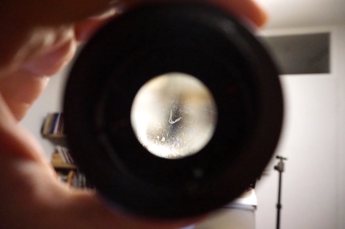

    Hab recht günstig das besagte Glas bekommen. Schönes Objektiv, nur is mein Neewer FD-Adapter nicht der Beste, der lock/open-Ring lässt sich zu leicht verschieben, so dass man ihn leicht ent-lockt.
    Whatever, beim Probeschiessen fiel mir nix besonderes auf aber als ich es mit Gegenlicht etwas genauer unter die Lupe nahm, fiel mir so ein feiner Nebel im Frontlinsenelement auf..

    Sieht jetzt stark vergrössert und im Gegenlicht dramatischer als real aus, aber trotzdem nicht schön.

    Zumindest das, was man auf den schlechten Fotos sehen bzw eher erahnen kann, ist kein Pilz sondern eher ein Belag, der von rauher Seeluft herrühren könnte. Auch Aufenthalt in Gebieten mit hoher Luftfeuchtigkeit wäre möglich.
    Fungus erkennt man an der fadenförmigen Ausbreitung des Myzels, bevorzugt von außen nach innen hin.
    Deshalb glaub ich nicht an Fungus, denn auf den Bildern Deines Objektivs ist nichts davon zu sehen, sondern eine eher einheitliche Pampe in dem vorderen Linsentubus.

    Ja, auf der Rückseite des Frontelements bildet sich beim FD 1.4/50 gerne mal ein Belag. Beim alten FD 1.4/50 SSC habe ich diese klebrige Schicht, die sich rund um die Fassung des Frontelements befindet (Staubfänger?) als Quelle von Ausdünstungen durch Wärme o.ä. im Verdacht.
    ja, Fungus breitet sich sichtbar anders aus wahrscheinlich..
    der Belag ging auch relativ schnell weg..
