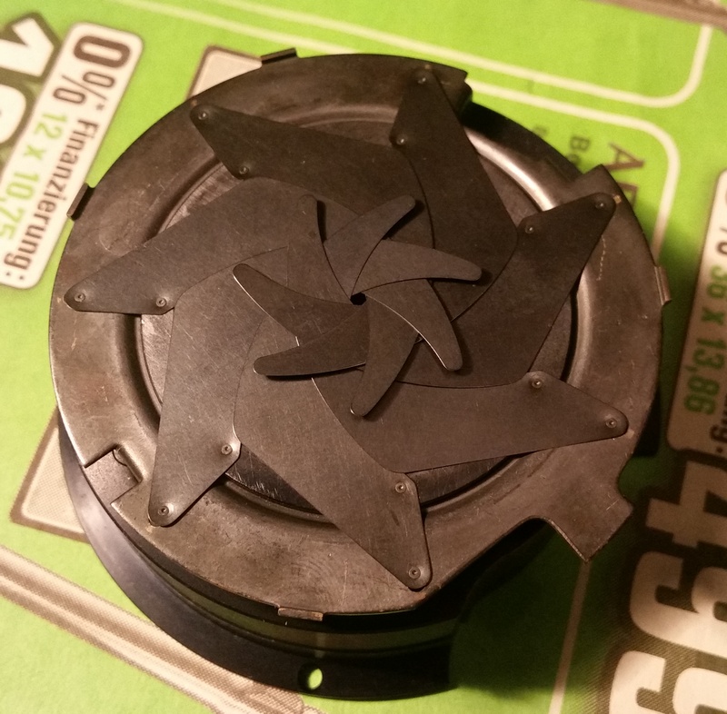

    Da alle versuche fehlgeschlagen sind habe ich mich entschieden zwei kleine (je 2mm) Löcher an den Deckel zu bohren um das Werkzeug ansetzen zu können.
    Aber kaum zu glauben, das Ding wollte auch so nicht aufgehen.
    Nach mehrere Versuche und nachdem der Deckel wegen abrutschen verkratzt worden ist und das Wehrzeug selbst verbogen war(die eine Spitze), ist es aufgegangen.
    So einen hartnäckigen Fall hatte ich bis jetzt noch nie.
    Also habe ich es letztendlich komplett zerlegen können und im zerlegten Zustand in den Backofen
    für 40 min bei 90° gestellt (wegen Fungus )
    Danach die Linsen gereinigt,Lamellen gereinigt und alles wieder zusammengebaut.
    Alles funktioniert wieder.
    Der Fungus hat die Vergütung an der vordere Linse innen etwas angegriffen/beschädigt.
    Das stört mich aber nicht da es auf die Fotos nicht sichtbar sein wird.

    Blende nach der Reinigung
Hits: 598
Größe:  189,9 KB
