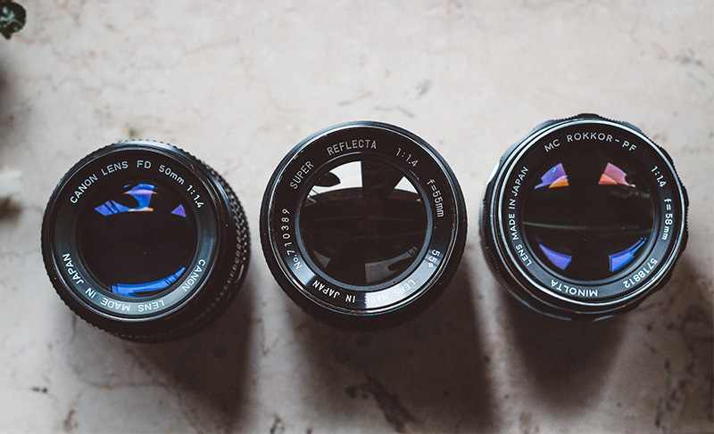

    hier kommt mein erster großer Vergleich. Ich habe drei 1.4er Linsen in der Sammlung und wollte mal einen Vergleich
    zwischen ihnen machen. Es handelt sich um das Canon FD 50mm, das Super Reflecta 55mm und das Minolta MC Rokkor
    PF 58mm. Sind zwar nicht alles klassische 50er, aber dennoch sollten sie vergleichbar sein. Ich hatte bisher nur das
    Super Reflecta benutzt und mir ist es normal bis gut vorgekommen. Die anderen beiden haben noch keine realistische
    Praxis hinter sich.

    Vielleicht könntest Du noch ein Bild von den 3 Testkandidaten einstellen.
    Vor allem die genaue Bezeichnung des Canon würde mich interessieren (EOS, FD).
    14.01.2017
    25
    Erhielt 82 Danke für 13 Beiträge
    Welches Canon genau hattest Du dort beim Wickel?
    Vielen Dank erstmal für die Rückmeldung
    Ich habe mal 2 Bilder eingefügt, welche alle 3 Kandidaten zeigen. Hatte gar nicht dran gedacht, dass das Canon
    ja auch ein EF sein könnte . Es handelt sich aber um das FD.
    Ich habe auch noch flüchtig einen Vergleich vom Canon mit dem Takumar 1.8/55 gemacht. Das Canon ist selbst
    bei Offenblende meinem Tak (besonders im Randbereich) überlegen. Abgeblendet ist im Zentrum kein Unterschied
    zu sehen, in den Randbereichen hingegen ist das Canon einen Tacken schärfer. Scheint wohl eine sehr gute Linse
    zu sein!

    Auch mich würden Bilder der Kandidaten interessieren, da es auch vom Minolta 58mm 1.4 zwei Versionen gibt (MC-I flacher Fokusgriff, MC-II Berg und Tal Griff).
    Das 58mm 1.4 Minolta hat bei Offenblende schon eine sehr spezielle Bildwirkung. Aufgrund leichtem Überstrahlen ist es bei 1.4 sehr weich und kontrastarm. Ich habe es HIER mal im Detail vorgestellt. Für Portraits kann es ideal sein, aber als universelles 1.4er würde ich bei Minolta zu den späteren 50mm Objektiven greifen. Z.B. zu dem MC Rokkor-PG 50mm 1.4 oder zur letzen Version, dem Minolta MD 50mm 1.4 (ohne Rokkor).
    Hallo Roland, Bilder sind bereits oben im Thread vorhanden

    Danke!
    du hast auch die MC-II Version.
