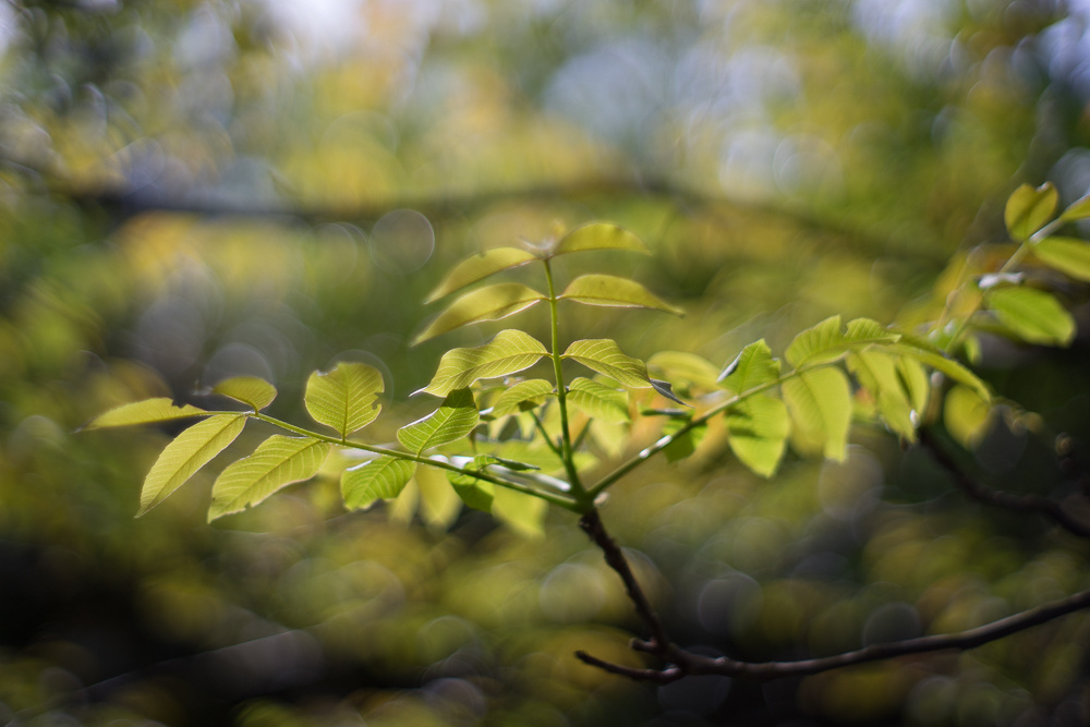

    Die Ergebnisse sind nicht weiter überraschend für ein Objektiv dieses Alters und Lichtstärke. Bei 1.4 noch sehr kontrastarm, etwas abgeblendet auf 2.8 wird es deutlich kontrastreicher. Die Ränder fallen gegenüber der Mitte noch etwas ab. Bei 1.4 ausgeprägte CAs an den Kontrastkanten, bei 2.8 deutlich schwächer, bei 5.6 nicht mehr vorhanden.

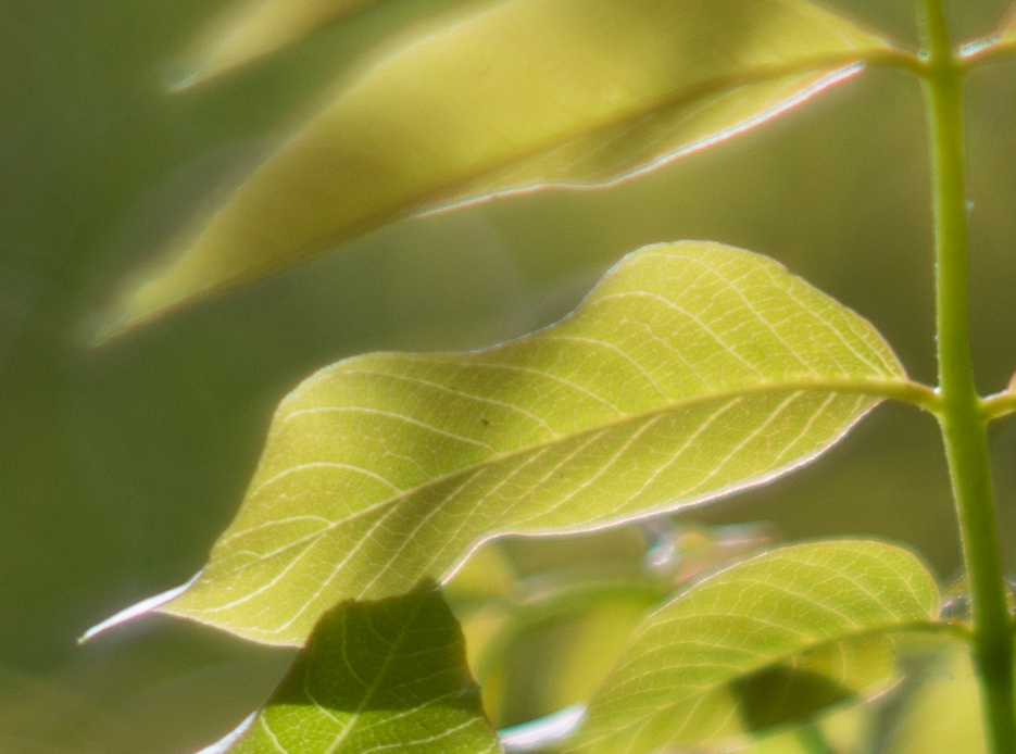

    Was sich bei der Maueraufnahme schon andeutet hat, sieht man bei den Blättern im leichten Gegenlicht noch deutlicher:
    f1.4, ISO 100
Hits: 9029
Größe:  221,3 KB
    Wieder der kontrastarme, weiche Bildeindruck, der durch Überstrahlen und leichtes Glühen noch verstärkt wird. Hier ein 100% Crop aus der Mitte, in dem man das Überstrahlen deutlich sehen kann.

    Zum Schluss noch einige Bilder zum Thema Bokeh:
    f1.4, 1/6400, ISO 100
Hits: 8908
Größe:  179,0 KB
    f1.4, 1/1000, ISO 100
Hits: 8841
Größe:  192,9 KB
    f1.4, 1/200, ISO 50
Hits: 8898
Größe:  231,4 KB
    f1.4, 1/3200, ISO 100
Hits: 8884
Größe:  187,4 KB
    f2.8, 1/400, ISO 100
Hits: 8904
Größe:  211,8 KB
    Fazit:
    Im Netz liest man auch immer wieder die Behauptung, David Hamilton hat seine bekannten Mädchen Fotos mit genau diesem Objektiv gemacht. Das variiert von "er hat es verwendet" bis zu "er hat die Vorderlinse mit Sandpapier bearbeitet". Ersteres kann ich mit sehr gut vorstellen, letzteres glaube ich nicht. Auch ohne Sandpapier haben die Bilder bei Blende 1.4 aufgrund des geringen Kontrastes und des Überstrahlens einen sehr charakteristischen, weichen und "verträumten" Charakter. Dadurch ist das Objektiv auch sehr gut für Portraits von "reiferen" Gesichtern geeignet, wenn nicht jedes Fältchen betont werden soll. Ich verwende es sehr gerne, wenn ich genau diesen speziellen Bildeindruck haben möchte. Ansonsten greife ich auch eher zu einer moderneren Rechnung, wie z.B. zum Nachfolger, dem Rokkor-PG 50mm 1:1.4
