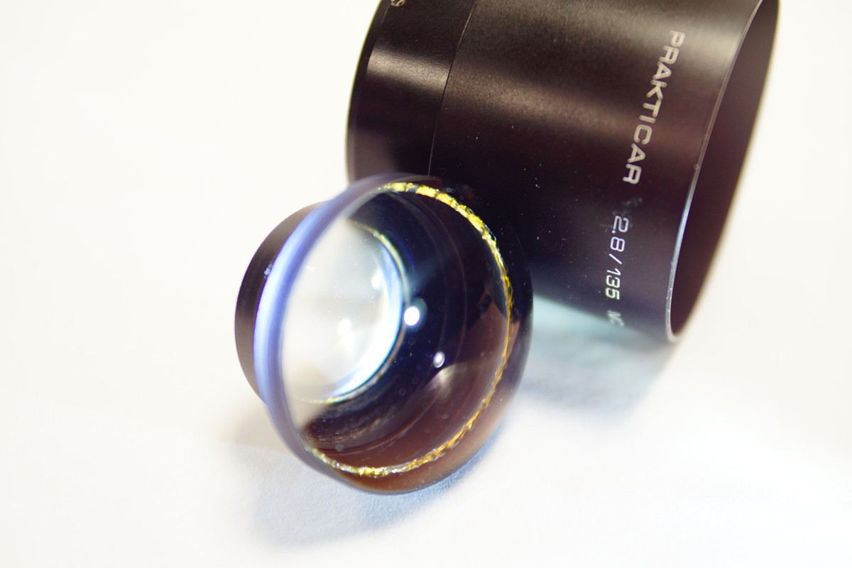

    Bei allen meiner vier 135er Pentacon Prakticare hat sich zwischen den beiden verkitteten Linsen 2 + 3 im vorderen Linsenblock ein gelblicher Rand gebildet bzw. ich habe die Objektive bereits damit bekommen. Dieser gelbliche Rand sieht aus wie Kristalle. Von außen gesehen ist der Linsenblock und der schwarze Lack an der Kitt-Naht unbeschädigt. Die Linsen haben keinen Nebel und auch keinen Fungus. Auch ist der Linsenblock frei von Öl und Fett.
    Ich bilde mir ein, dass dieser Rand bei Gegen-/Streulicht die Bilder "weicher/Unscharf" macht und zwar über den normalen Rahmen hinaus.
    Das Phänomen habe ich bisher nur bei den Pentacon Prakticaren und zwar nur bei den 2.8/135 feststellen können. Bevor ich mich eventuell erstmalig an die Zerlegung, Reinigung und Zusammensetzung verkitteter Linsen heranwage, möchte ich erst mal Infos dazu sammeln.
    Vielleicht kennt ja jemand das Phänomen ?

    Danke erst mal für die rasche Reaktion
    Aber ich bin mir da nicht sicher ...
    Zuerst dachte ich, man sähe nur von vorne den Auflagering für die Linse, aber dem ist nicht so. Von hinten sieht man den gelben Rand nämlich auch ziemlich deutlich. Immerhin ist der Rand an manchen Stellen bis zu 3mm dick und verringert damit den Durchmesser der Linsen um fast 6mm. Außerdem glitzert und reflektiert der gelbe Ring Licht zurück an die Front-Linse. Das kann nicht gut sein.
    Aber vielleicht hast Du ja trotzdem Recht ... mal sehen, ob es noch weitere Meinungen dazu gibt.

    Die Ursache dafür ist eine Ablösung des Mattschwarzen Lacks am Linsenrand. Nimm die Linse mal raus und schwärze den Rand sorgfältig nach dann ist das besser. Der Glitzereffekt entsteht dadurch das genau an der Kante zum Übergang Linsenfront/Linsenrand einzelne kleine Lackpartikel sich abgelöst haben.

    Das ist kein Lack-Problem. Der Lack ist völlig unversehrt. Auch nach Nachschwärzung mit schwarzer Anti-Reflexfarbe keine Verbesserung.
    Ich habe mir gerade mal den Linsenblock eines anderen Pentacon Prakticar 2.8/135 Objektivs angesehen. Anscheinend haben alle Pentacon Prakticar 2.8/135mm Objektive (beide Bauformen) bei genauer Hinsicht diesen Ring, allerdings transparent bzw. farblos. Das ist nichts Mechanisches, sondern irgend etwas "Aufgetragenes". Der Ring verfärbt sich im Laufe der Zeit gelb und durchläuft anscheinend noch weitere chemische Reaktionen, weshalb Elemente des Ringes kristallin erscheinen. Ich vermute mal, das ist "der Rand" des Kittes.
    Angesichts des doch geringen Preises für ein solches Objektiv sehe ich wohl meine erste Lehrstunde "Verkittung lösen" auf mich zukommen.
    Erstes Ziel ist ... die Linsen auseinandernehmen und sämtliche Bestandteile (Lack, Balsam, Kleber) ablösen. Dann müssten die getrennten Linsen zumindest einzeln in neuem Glanz erscheinen. Wie soll ich vorgehen?
    • Zuerst den Lack mit Acetone entfernen? ... Ja ... ich werde auf die Glas-Oberflächen aufpassen .
    • Dann es mit Wärme versuchen? Wenn es Canada-Balsam ist, ab welcher Temperatur löst sich dieser?
    Tipps sind wie immer willkommen.

    Nach 2,5 Jahren habe ich mich der defekten Prakticare endlich angenommen. Die Linsenblöcke (Linsen 2 + 3 von vorne) zweier Objektive haben schlicht ein Problem mit dem Kit, der von außen nach innen kristallisiert. Ich konnte mir 2 unversehrte Linsenblöcke besorgen und habe diese eingebaut. Alles gut ! Die Verkittung selbst zu erneuern habe ich mir geschenkt, das überlasse ich dann doch lieber den Spezialisten mit entsprechendem Equipment.
    Bin überrascht von dem Objektiv, selbst bei Blende 2.8 nicht nur im Zentrum, sondern auch in den Ecken scharf.
