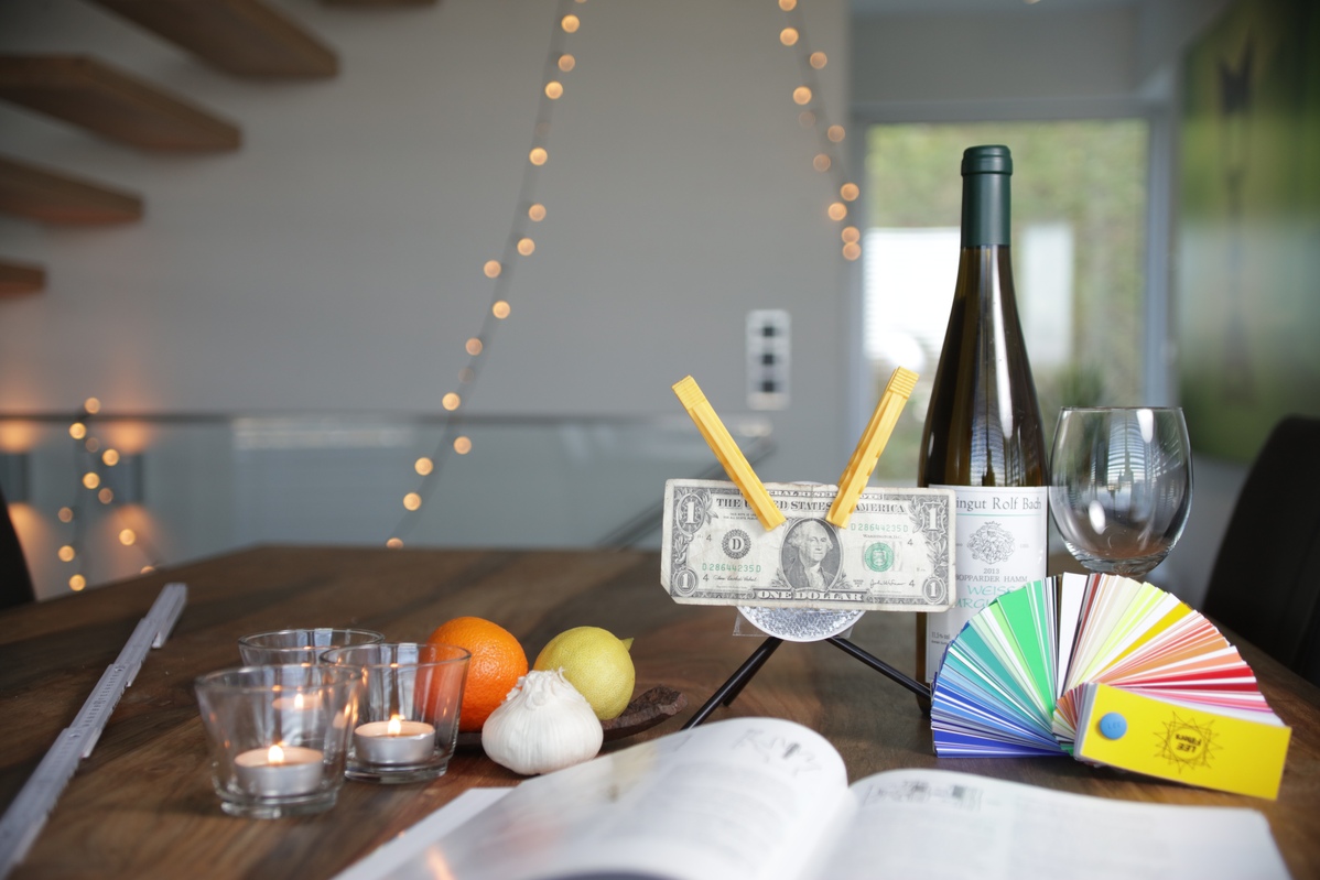

    Für den Test wurde ein Stativ verwendet. Es wurde jeweils per Live-View und maximaler Vergrößerung scharfgestellt, und zwar wie zuvor schon auf die Musterung des Mantels des Präsidenten:
Hits: 1769
Größe:  44,8 KB
    Der Geldschein selbst liegt in seiner gesamten Fläche nur ungefähr parallel zur Sensorebene. Ebenso befinden sich die platzierten Gegenstände nicht zwingend in der Schärfeebene bzw. im Schärfekonus. Die Weinflasche befindet sich z.B. absichtlich etwas hinter der Schärfeebene, um den Übergang beurteilen zu können.
    Ich habe versucht, bei gleichbleibenden Lichtbedingungen die Aufnahmereihe durchzuführen. Außerdem kommt von vorn-rechts-oben ein aufhellender Blitz mit festen Einstellungen zum Einsatz. Die Einstellung der Kamera war Modus M, Belichtungszeit 1/80 Sekunde, ISO 125, Spiegelvorauslösung und Fernauslöser. Es werden oos-jpgs gezeigt, welche in IrfanView ausgeschnitten und verkleinert wurden. Es fand ansonsten keine EBV statt. Die Kamera ist im Bildstil „neutral“ betrieben worden, zusätzlich ist die Schärfungsfunktion komplett deaktiviert.
    Die Objektive mussten alle mit Blende 2.0 zum Test antreten. Lichtstärkere Objektive wurden entsprechend abgeblendet. War die Einstellung 2.0 nicht möglich, sondern entweder 1.8 oder 2.8, so wurde 1.8 verwendet mit dann ISO 100. Lichtschwächere Objektive (= die Zooms) habe ich mit ihrer Anfangslichtstärke getestet. Dazu wurde der ISO -Wert der Kamera angepasst, um ansonsten die Parameter (auch am Blitz) gleich zu belassen. Also bei den 4.0er Zooms dann ISO 400.

    Mein Fazit:
    Diesmal ist es mir unmöglich, einen eindeutigen Testsieger festzustellen. Schärfesieger ist jedenfalls das Zuiko Macro 2.0/50mm. Es löst schon bei F2.0 so gut auf wie andere erst bei 4.0. Das Auto-Yashinon DX 1.7/50mm überrascht mich mit seiner hervorragenden Leistung und seinen gefälligen Abbildungseigenschaften. Es wird wohl ab jetzt öfter mal in der Fototasche mitgeführt. Auch das Meyer Oreston liefert eine Leistung, welche ich nicht erwartet hätte. Es zeigt eine gute Zentralschärfe und eine geringe Neigung zum Überstrahlen an Kanten. Das Ultron beweist ein weiteres mal seine große Klasse für eine Linse von Anfang der 70er Jahre. Das 1.4er Zuiko zeigt gute Schärfe, aber auch deutlich den Hang zu Überstrahlung und Koma an harten Kontrasten. Das 1.8er kommt hier ein wenig besser weg. Auch dem Zuiko Macro ist das nicht ganz wesensfremd, wie auch dem Zoom. Eine Familieneigenschaft?
    Weiters ist es schwierig, besondere Highlights auszumachen. Das Pancolar überzeugt ebenfalls mit guter Schärfe. Es macht seinem Namen aber alle Ehre und rendert schöne Farben. Wobei sich in Sachen Farben und Kontraste auch die meisten anderen Teilnehmer nicht zu verstecken brauchen. Etwas mehr erwartet hätte ich von den abgeblendeten 1.4/50ern Takumar und Yashica ML, die zwar nicht schlecht sind, sich aber im letzten "Quäntchen" Schärfe den sprichwörtlichen "Schneid" von der Konkurrenz abkaufen lassen.
    Eine richtige "Gurke" ist diesmal nicht dabei – das sollte ich beim nächsten Mal noch ändern... So als abschreckendes Beispiel.
    Es gibt also vorläufig ein positives Altglasresultat:
    Die 50 Megapixel der 5Dsr werden von vielen Altgläsern gut bedient.
    Etwas Selbstkritik zum Test:
    Beim nächsten Mal muss ich mit ein anderes Verfahren für die Randbeurteilung im Hinblick auf Glow und Koma überlegen. Bei jetzigen Verfahren nimmt die Vignettierung bei den offen getesteten Linsen viel Licht, so dass deren Überstrahlung nicht so stark auffällt, wie bei den abgeblendeten Linsen. Außerdem wäre es gut, für die korrekte Beurteilung auch auf den betrachteten Randbereich zu fokussieren (Beispiel Tokina AT-X).
    Interessantes am Rand:
    Durch den Zollstock, dessen Position während des gesamten Tests nicht verändert wurde, kann man sehen, wie die Bildfeldwölbung zuschlägt. Der schärfste Punkt auf dem Zollstock variiert von Optik zu Optik mal mehr, mal weniger. Die meisten Objektive liegen relativ dicht beieinander. Die Zooms bilden hier vermutlich konstuktionsbedingt die starken Ausreißer.
    Die Testaufnahmen stehen auch in voller Auflösung als ZIP-Paket zum Download zur Verfügung (243MB). Zusätzlich ist darin noch eine Bildreihe mit Blende 4.0 enthalten, sowie Bilder mit dem Cosinon 1.4/55mm.
