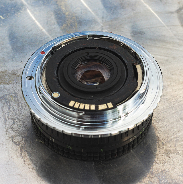

    Nutzt man Objektive der Praktica B-Serie (PB-Bajonett) an Kameras mit EF-Anschluß, kann der Springblendenhebel am Spiegelgehäuse anschlagen und entweder das Ansetzen verhindern oder sich verklemmen, was die Blendenbetätigung blockieren kann und die Kamera ungünstigstenfalls verkratzt.
    Mit ein paar einfachen Handgriffen, hier für die Nutzung des Prakticar 2.4/50 in den beiden Versionen in Metall und Kunststoff gezeigt, erledigt das.

    Ein normales PB-Objektiv (hier mit EOS-Adapter) sieht von hinten wie gezeigt aus, von innen nach außen:
    - Linsensatz
    - Kunststoffblende
    - Bajonettring.
    Dabei ist die Kunststoffblende, auf der oft die Seriennummer steht, gesteckt oder geschraubt, auf jeden Fall einfach zu entnehmen, selbiges gilt für den Metallring, der das Bajonett trägt, meistens aber nicht angefaßt werden muss.
