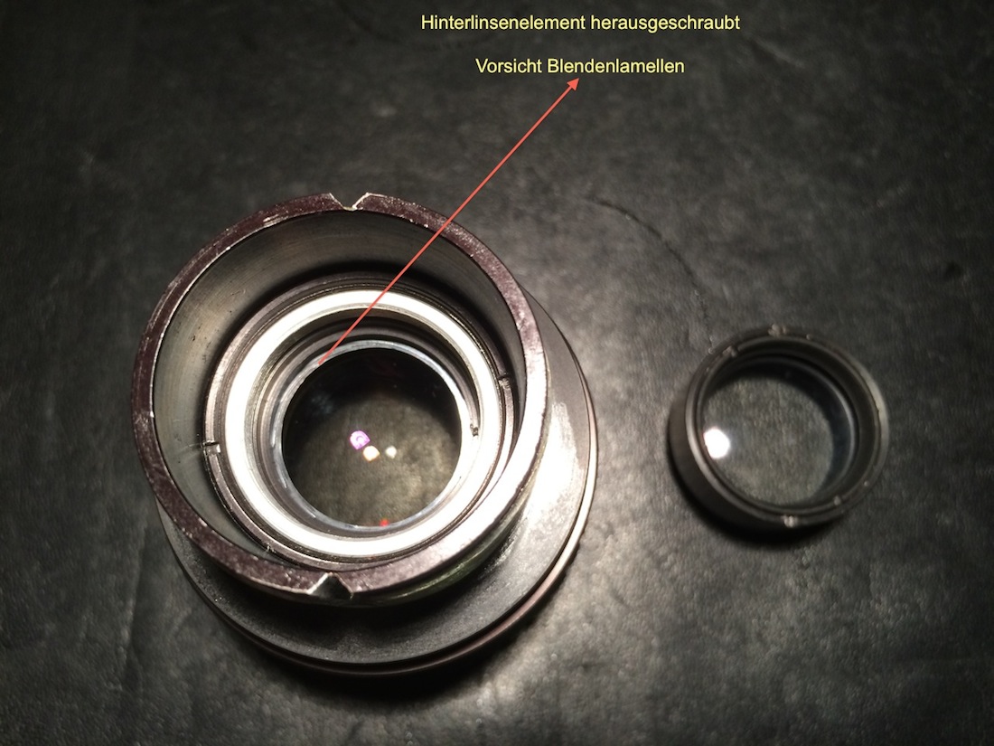

    in meinem Fundus haben sich nun zwei unterschiedliche Meyer Optik Görlitz Orestor 2,8/100 angefunden, die beide einer Reparatur und Pflege bedurften.

    Das rechts abgebildete Orestor 2,8/100 mit Vorwahlblende und Exa-Anschluß stelle ich nun hier vor:

    Schrauben entfernen und vorsichtig die Kappe abnehmen, Federstifte darunter!

    Ich denke die Erklärungen in den Bildern bedürfen keiner weiteren Texterklärung, das Objektiv ist einfach aufgebaut und gut geeignet für "Anfänger" dieser Materie. Man kann kaum etwas falsch machen!
    Und dennoch als ich dieses Objektiv kaufte war der Blendenring um 180 Grad versetzt, die Fokusschnecke falsch eingefädelt (und dies ist hier sooo einfach über die Stifte rechts und links!!) und die demontierbare Hinterlinse von innen schmutzig, also zwischen den beiden Linsen, die eigentlich verschraubt sind.
    Viel Freude beim Lesen und reparieren.

    Der Postbote hat mir heute so ein rechtes Exemplar gebracht. Es sieht etwas abgerockter aus als erwartet und die roten Pfeile von Fokus- und Blendeneinstellung stehen nicht auf der selben Seite. Da war wohl ein Bastler dran. Nach der Anleitung hier, könnte ich mir das aber in einer ruhigen Minute mal anschauen und gleich noch etwas Staub zwischen den Linsengruppen entfernen. Sonst funktioniert nämlich alles.
