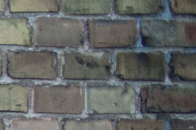

    Ausschnitte aus der Mitte und der Ecke der Mauerfotos möchte ich im Vergleich zu ein paar anderen Objektiven zeigen, um eine Einordnung der Mitten- und Randschärfe zu ermöglichen. Zunächst einmal die Mitte, auf die fokussiert wurde:
    Flektogon f/2.8
Hits: 5168
Größe:  316,7 KB
    Elmarit f/2.8
Hits: 5070
Größe:  320,6 KB
    Voigtländer Color-Skoparex f/2.8
Hits: 5094
Größe:  274,6 KB
    Tokina AT-X 35-70 f/2.8
Hits: 5202
Größe:  305,0 KB
    Da ist für mich als Unterschied nur zu erkennen, dass das Voigtländer im Kontrast deutlich abfällt und dass das Flektogon einen geringeren Bildwinkel hat - eher 37 mm als 35 mm Brennweite. Deutlicher werden die Unterschiede in den Ecken:
    Flektogon f/2.8
Hits: 5077
Größe:  229,7 KB
    Elmarit f/2.8
Hits: 4970
Größe:  259,7 KB
Hits: 5140
Größe:  251,2 KB
Hits: 5015
Größe:  244,4 KB
    Flektogon f/4
Hits: 5074
Größe:  249,7 KB
    Elmarit f/4
Hits: 5054
Größe:  295,9 KB
    Voigtländer Color-Skoparex f/4
Hits: 5060
Größe:  283,5 KB
    Tokina AT-X 35-70 f/4
Hits: 5050
Größe:  271,3 KB
    Flektogon f/5.6
Hits: 5045
Größe:  272,8 KB
    Elmarit f/5.6
Hits: 4964
Größe:  319,6 KB
    Voigtländer Color-Skoparex f/5.6
Hits: 5100
Größe:  319,4 KB
    Tokina AT-X 35-70 f/5.6
Hits: 5156
Größe:  314,3 KB
    In dieser Disziplin ist das Flektogon eindeutig der Schwächste der Kandidaten und selbst bei f/5.6 noch nciht richtig überzeugend. Das Elmarit zeigt einen recht charakteristischen starken Schärfeabfall auf den letzten, äußersten Eckchen des Bildes, ist ansonsten aber schon bei Offenblende sehr gut. Das Voigtländer Color-Skoparex ist bei allen Blendenstufen in der extremen Ecke am schärfsten und das Tokina ist für ein lichtstarkes, älteres Zoomobjektiv verblüffend gut, hält mit den Festbrennweiten bezüglich Schärfe locker mit und vignettiert sogar am wenigsten von allen.
    --- Fortsetzung folgt ---
