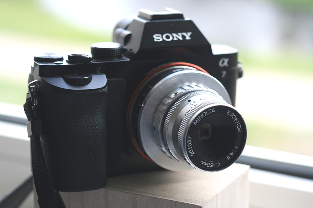

    Hallo!
    Ich habe dieses Objektiv um einen Euro erstanden.

    Der hintere Ring hat kein Gewinde, vom Aussendurchmesser ist er mit einen M42 Zwischenring gleich.
    Gibt es eine Möglichkeit, dieses Objektiv an das V-Nex zu bekommen?

    Hallo Peter,
    ja, denn dieser schwarze Teil am Ende sollte sich abschrauben lassen und dann sollte ein normales M39 Gewinde zum Vorschein kommen.
    Ich habe dieses Objektiv selbst und das was Du siehst auf dem Bild, ist quasi der Teil, der in den Vergrößerer eingesteckt war. Ist quasi so eine Art
    Schnellwechselvorrichtung um nicht lange schrauben zu müssen... bzw. der Verkäufer hat das Objektiv mitsamt der Halterung aus dem Vergrößerer
    "heraus-operiert"...

    Hab es auch eben nochmal rausgekramt...
    mit der 9er Mutter passt es sehr gut und kommt kurz hinter Unendlich.

    Zeig es uns doch mal in einem Bild... und bitte gib für die Klärung mal die Länge des M39 Tubusgewinde am VNEX durch...
    (Aber vielleicht gibt es ja auch unterschiedliche Bauformen von dem Objektivgehäuse... deshalb das Bild)

    5mm GEwindelänge kann am VNEX Tubus nicht angehen... es gab zwei Versionen am VNEX
    1. 6mm Gewindelänge am Fokussiertubus (VNEX Prototyp 1)
    2. 3mm Gewindelänge am Fokussiertubus (alle weiteren VNEX Serien)
    Aber vermutlich meinst Du mit der Angabe die Gewindelänge am Objektiv mit den 5mm...
    Dein Objektiv weicht dann ab...
    hier ist meines von der Rückseite gesehen:
Hits: 1225
Größe:  253,1 KB
    vergleichst Du es mit Deinem Bild, so fällt auf, das Dein Objektiv ein Alufarbiges Gewinde trägt... bei mir ist das Objektivgewinde schwarz (auch wenn es durch das Blitzlicht nun wie Metall wirkt).
    Weiter geht es:
    So schaut die Rückseite bei meinem aus...
Hits: 1187
Größe:  210,5 KB
    Deines dagegen hat (wenn Du mal genau hinschaust) noch einen kleinen Ring mit zwei Schlitzen, der vermutlich das alufarbene Gewinde befestigt...
    Entweder läßt sich dieser Ring herausdrehen und gibt das gleiche M39 Gewinde wie bei meinem Exemplar frei, oder das Objektiv ist grundsätzlich anders
    konstruiert am Gewinde...
    Probier es mal aus... konnte mir gut vorstellen, dass es an diesem metallenen Zusatzgewinde liegt und das es mit dem Abschrauben dieses Klemmringes dann funktioniert.
    Wenn nicht, so wird das mit dem Objektiv dann wohl nix werden wegen der anderen Bauform des rückseitigen Anschlusses.
    Ist aber auch möglich, dass es nur ein M42 Ring oder ein spezielles Gewinde für einen bestimmten Vergrößerertyp in dem es damals werkelte.

    Ich habe das mal abgeschraubt. Das ist kein Ring sondern die ganze Rückwand samt hinterer Linse.
    Das Gewinde des Objektivs ist M39, ich kann ja die VNEX Muttern draufschrauben. Das schwarze Teil steht ziemlich hoch, fast 2 mm über dem Gewinde. Das Teil mal bündig abschleifen, vieleicht klappt es dann.

    Dann ist es doch eine andere, frühe Bauform des Objektivs (ziemlich niedrige Seriennummer im Vergleich zu der meines Exemplares).
    Danke für die gestellte Frage, denn durch diese Klärung wissen andere nun auch, worauf sie achten müssen bei einem eventuellen Kauf.
    Versuch macht klug.. wenn es mit dem Abschleifen funktioniert, wäre das natürlich gut. Schleif aber nur dann, wenn es kein großer finanzieller Verlust ist.
    Ansonsten könnte die Bauform noch am VµFt funktionieren, da dieses mit einem 52mm Umkehrring auf NEX ausgestattet nochmals knapp 2mm dichter am Sensor sitzt als das VNEX...
    Dann lieber gucken, ob es jemand tauscht von den VµFT Besitzern die ein solches Objektiv auch haben könnten.
