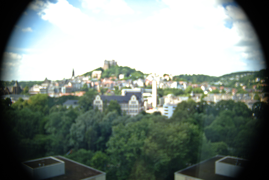

    ... sind die Fokus- und optischen Elemente eines mir unbekannten C-Mount-Objektivs. Vielleicht kann Keinath mehr dazu schreiben.
    (Per Flickr verlinkt, weil gerade der Upload hier nicht funktioniert.)
    Aber gerade deshalb fand ich es sehr spannend, diese Linse auszuprobieren.
    Sie scheint mir relativ lichtstark zu sein, vermutlich ähnlich einem f/1.8 und die Brennweite liegt wohl in etwa bei echten 20mm, leider deckt sie den Sensor der V1 nicht völlig ab.
    (An die NEX kriegt man sie nicht, sie passt nicht in den Adapter.)
Hits: 898
Größe:  284,2 KB
    (Jetzt geht's wieder...)
    Wenn man es aber bei 100% anschaut, erkennt man starke CAs und eine grundsätzliche Unschärfe:
Hits: 868
Größe:  206,0 KB
    Da zudem unendlich nicht möglich ist:
Hits: 820
Größe:  188,6 KB
    und auch Überstrahlungen problematisch sind, scheint mir die Linse keine besondere Relevanz für Adaptierer zu haben.
    Nichts, was man unbedingt empfehlen muss.

    Ich hatte die Optik nach einem experimentellen Teil-Umbau nur kurz Abends vorm Aufbrauch nach Hause an einer Machine Vision Kamera angeschraubt und per Livebild angeschaut - und war überrascht das doch annehmbare Bilder rauskamen - die Ferneinstellung habe ich eh auf später verschoben.
    Deswegen habe ich sie so doch noch schnell mit ins Paket gepackt.
    Es ist eine Schneider Kreuznach Optik, Brennweite und Lichstärke hab ich gerade nicht greifbar.
    In Deinem Bild sehe ich jetzt, dass ich den Umbau wie gedacht weiter führen muß, und die Blendenfassung wohl etwas abdrehen muß.
    Wäre ja auch viel zu einfach gewesen :-)
    Das war eine motorisierte Optik mit dem Grauverlaufsfilter drin, den ich entnommen habe. Ich möchte ermitteln, ob und mit welchem Aufwand sich der Bokeh-Killer entfernen läßt. Nächster Versuch ist das Abdrehen um den Glasweg auszugleichen. Wenn das immer noch nicht reicht, muß wohl oder über ein Ersatzglas rein - das wird dann richtig schwierig.

    Cinegon 12mm 1:1.4 - aber ich erwarte noch Besserung wenn ich die Optik entweder in den Ursprungszustand versetze, oder den Filter ausgeglichen bekomme.
