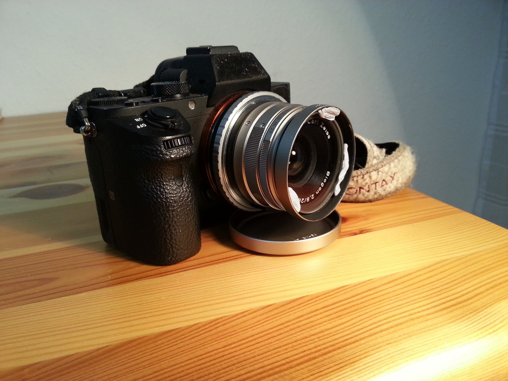

    Der Filter von OptoSigma kommt ohne Fassung daher. Im oben verlinkten Thread verwenden User diverse Kombinationen von Step-Up und Step-Down Ringen um die Filter plan vor das Objektiv zu klemmen.
    Ich habe mir als Behelfslösung den Filter einfach mit einer flexiblen Masse (blu-tak) in der zum Objektiv passenden Streulichtblende fixiert. Man sollte wissen, dass es für die Contax G Objektive neben den normalen Objektivdeckeln auch solche für die Streulichtblende gibt. Diese verwende ich ohnehin bevorzugt, da kann die Streulichtblende an jedem Objektiv verbleiben.
    Dieses Behelfslösung sollte eigentlich irgendwann mal durch etwas schöneres ersetzt werden (ein Spreizring oder so etwas was sich in der ... wer hat eine gute Idee ?)
    So sieht das ganze an der A7ii aus, schön kompakt.
