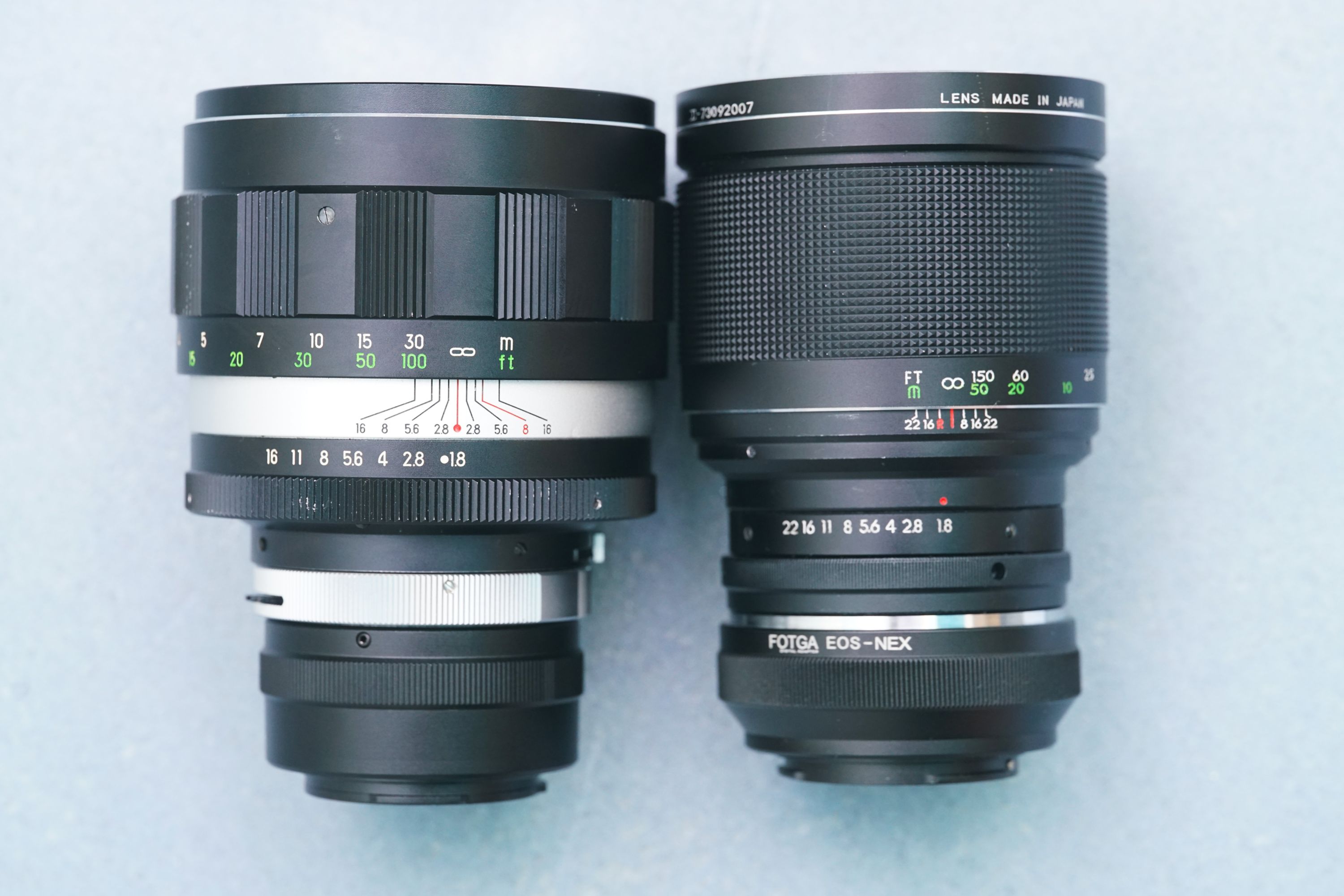

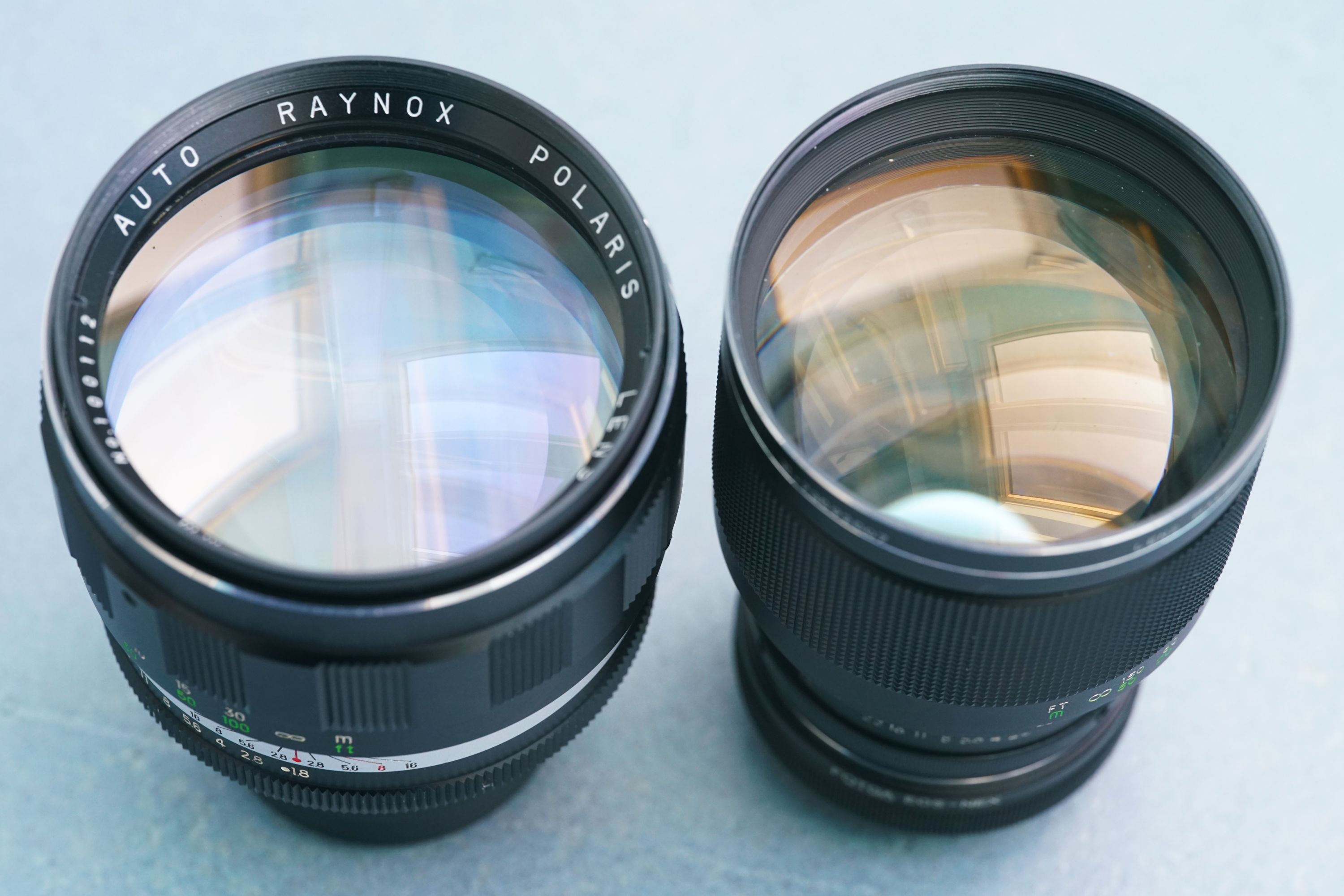

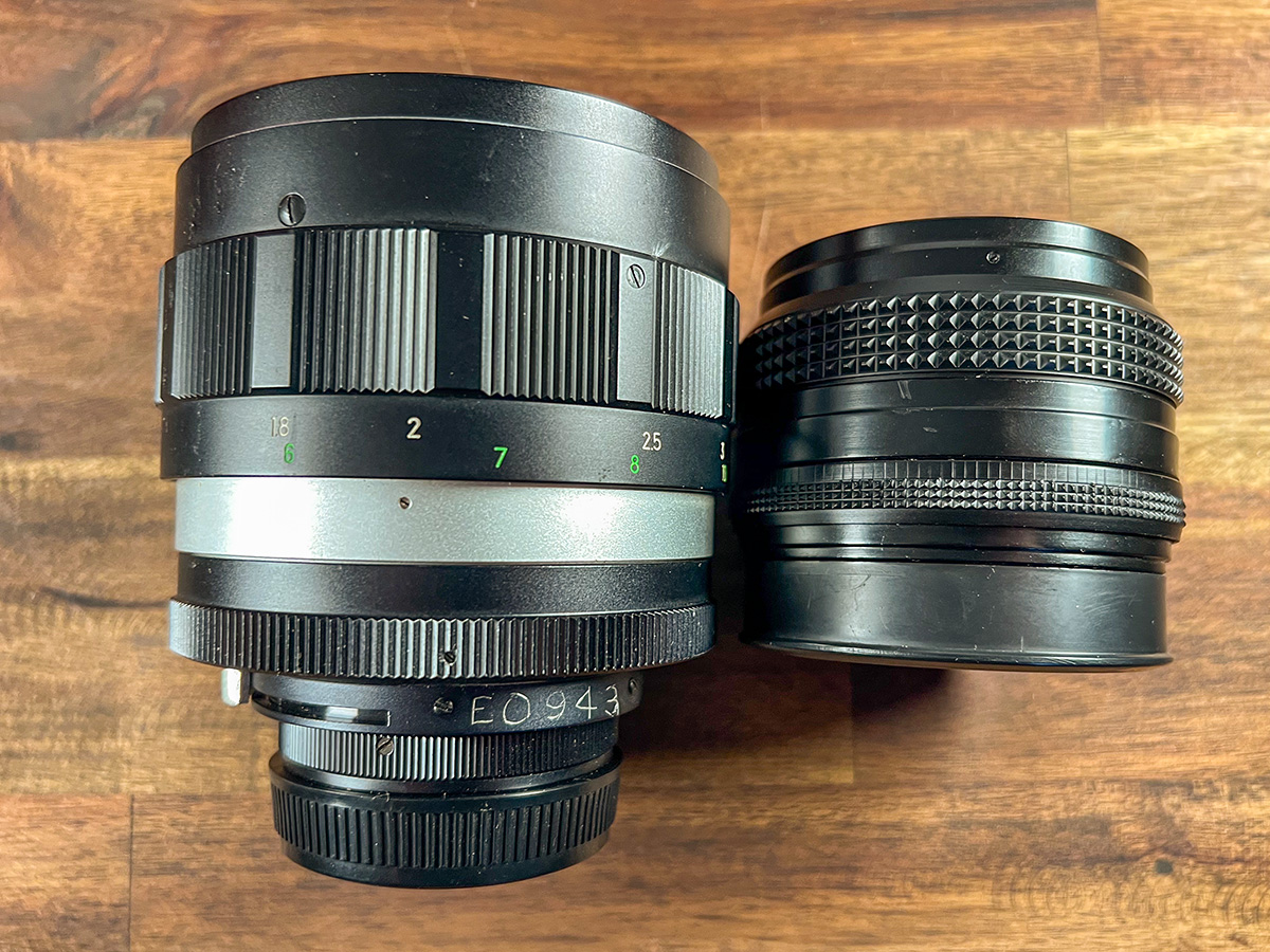

    nachdem mir unser liebes Forenmitglied Niko (Namenloser) netterweise das Sigmatel 1,8/135 zum ausprobieren
    geliehen hat (vielen Dank dafür!) und ich jüngst ein leicht staubiges Raynox Polaris 1,8/135 ersteigern konnte,
    (welches mittlerweile wieder sauber ist), wollte ich die beiden Kandidaten einem ersten quick and dirty Vergleich
    unterziehen.
    Hier sind sie:
Hits: 501
Größe:  325,3 KB
Hits: 582
Größe:  380,2 KB
Hits: 566
Größe:  367,7 KB
    Man sieht gleich, dass das Sigmatel ein ästhetisch ansprechendes, schlankes Objektiv ist. Das Raynox Polaris ist da
    schon ein wenig massiver...
    Die Linsendiagramme sind in diesem Thread im Beitrag #2 zu finden. (Das Polaris/Raynox hat das Linsendiagramm
    des Spiratone Objektives oben links, also nicht die Pluracoat Version). Es sind beides 6-Linser. Das Raynox/Polaris
    hat eine deutlich grössere Frontlinse (gemessen) und augenscheinlich auch eine grössere freie Öffnung. In manchen
    Situationen sind die erreichbaren Verschlußzeiten beim Sigmatel ein klein wenig länger, was darauf hindeutet, dass es
    ein klein wenig lichtschwächer ist.

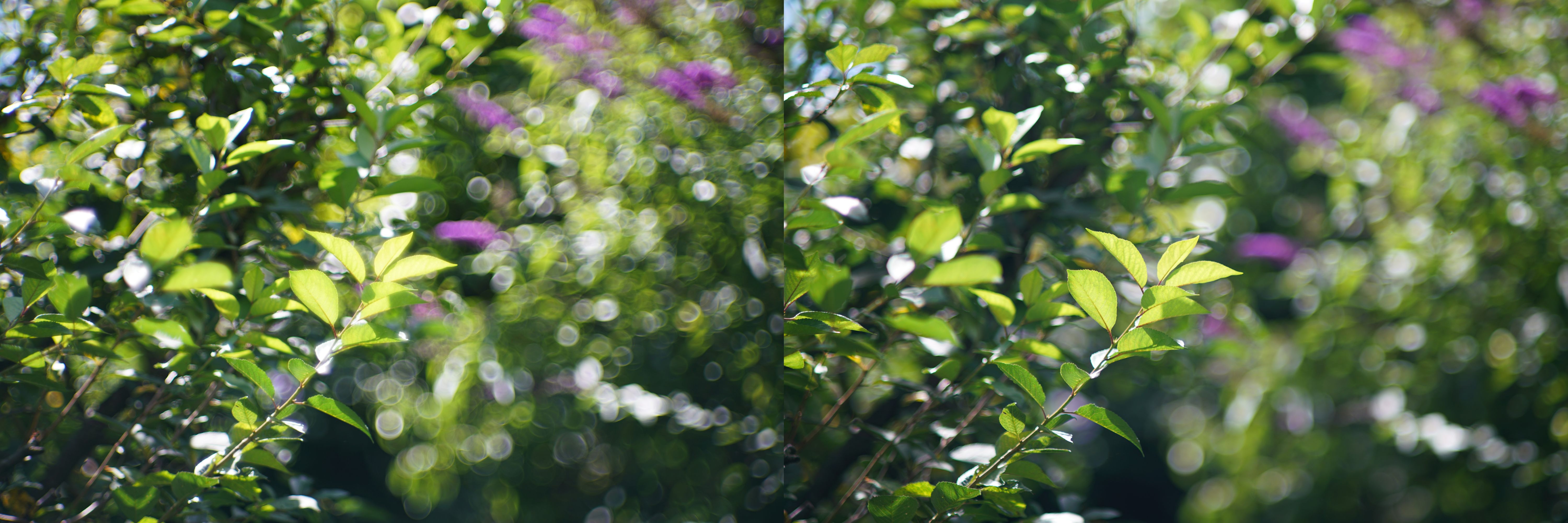

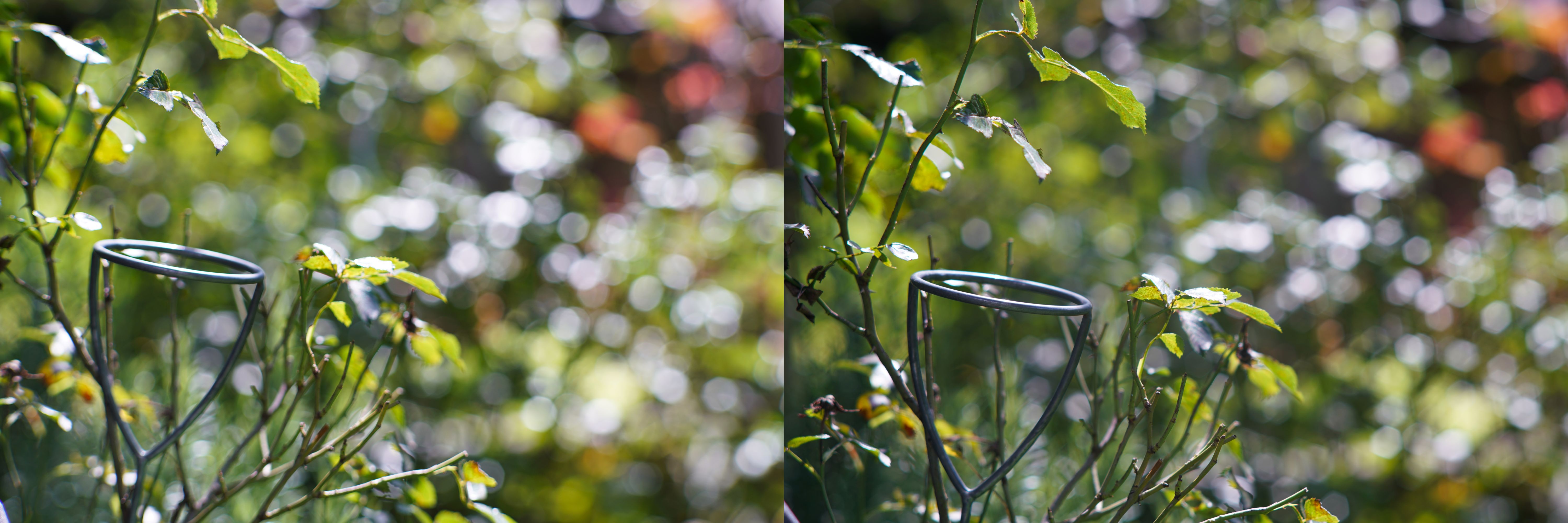

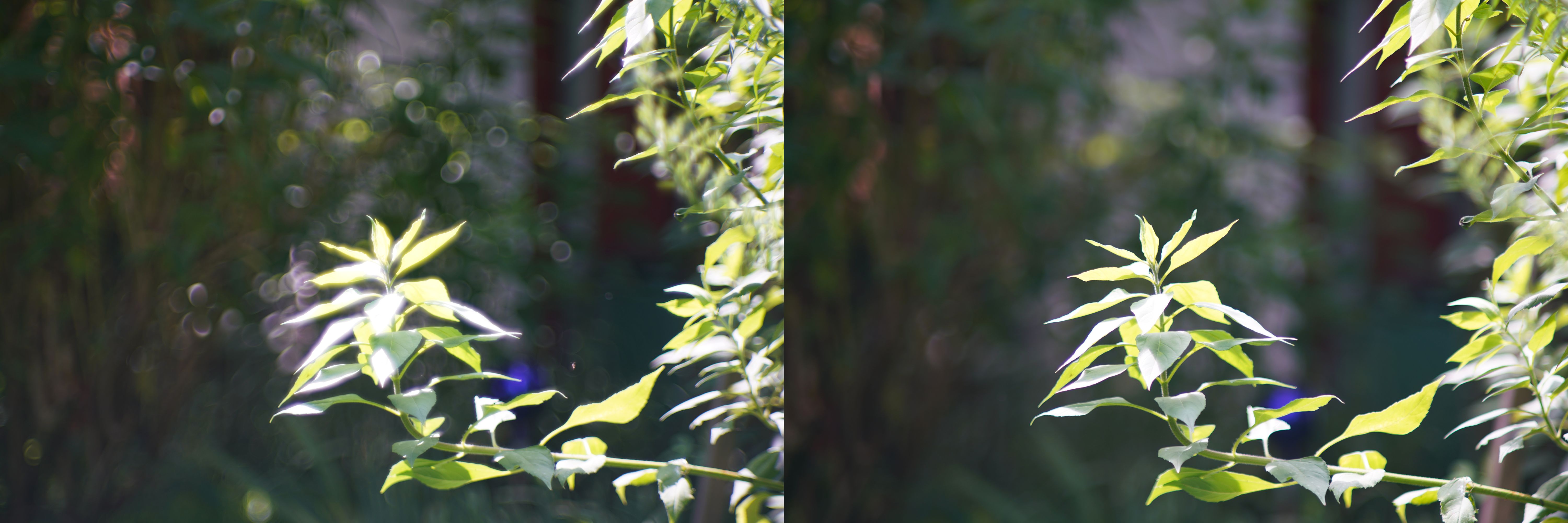

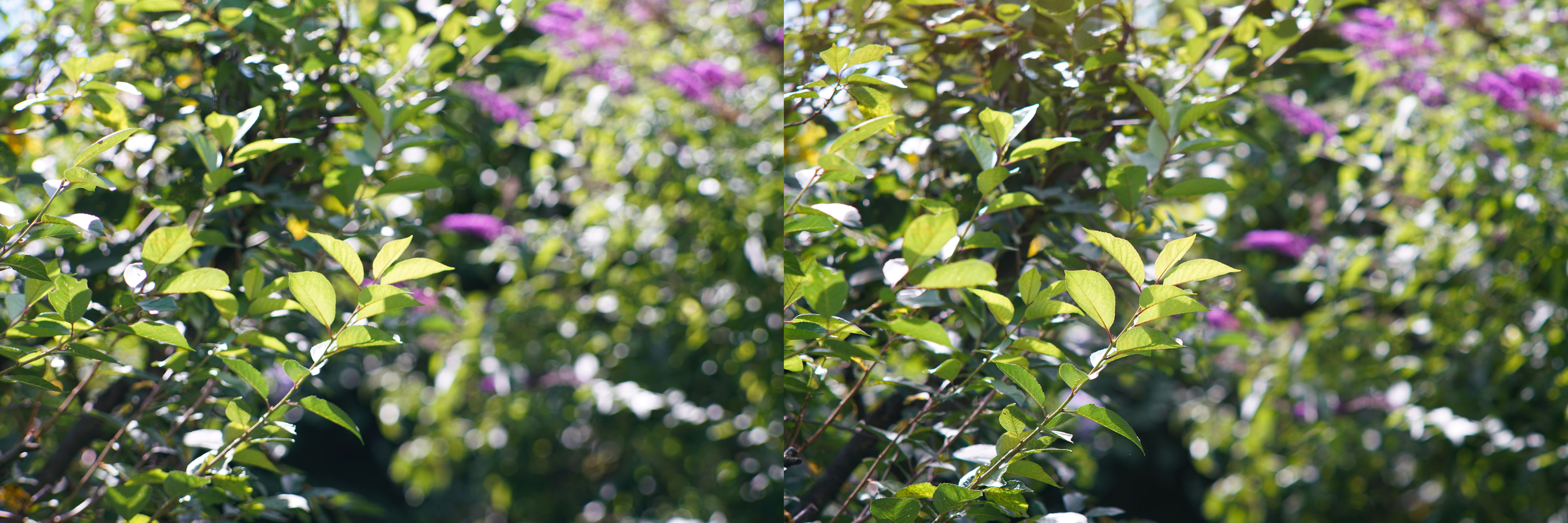

    Hier der Vergleich. Rechts das Raynox Polaris, links das Sigmatel. Erst f/1,8, denn jeweils f/4.

    Zugegeben, das waren ganz fiese Kontraste, aber das Raynox Polaris zeigt viel weniger Glow, als das Sigmatel.
    Ganz subjektiv finde ich das Offenblendbokeh beim Raynox Polaris deutlich weicher und "schöner". Abgeblendet
    punktet das Sigmatel mit seinen 8 Blendenlamellen. Hier sind die Hexagone, welches das Raynox/Polaris
    erzeugt doch eher störend.
    Ich mußte bei beiden Objektiven reichlich abschatten, denn gegenlichtempfindlich sind beide ohne Ende...

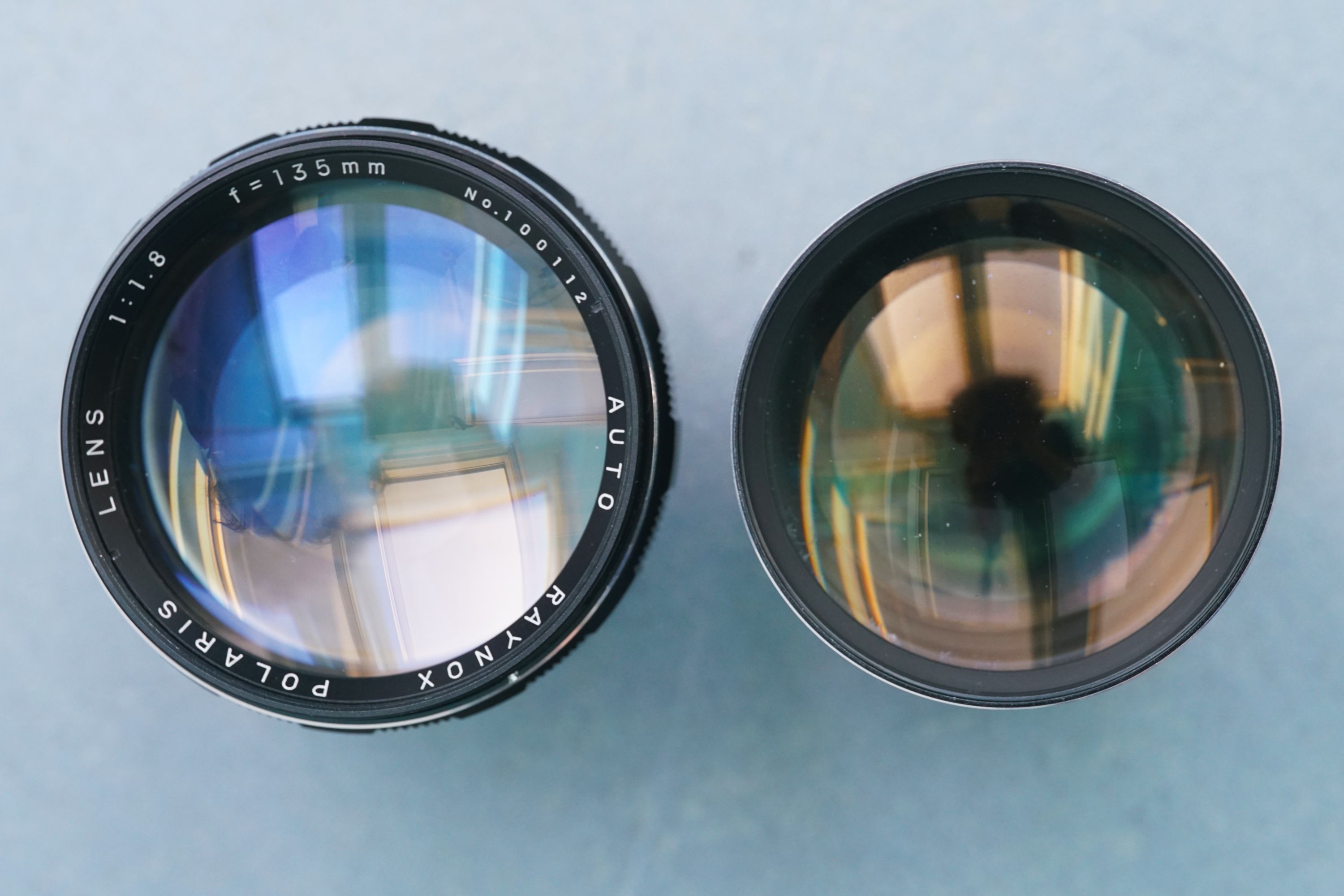

    ich vermute da ist ein Mißverständnis entstanden. Mein Raynox/Polaris entspricht Deinem Spiratone. Das Sigmatel ist
    und bleibt ein Sigma, da diese Rechnung meines Wissens von keinem anderen Hersteller (auch nicht unter einem anderen
    Namen) verbaut wurde.

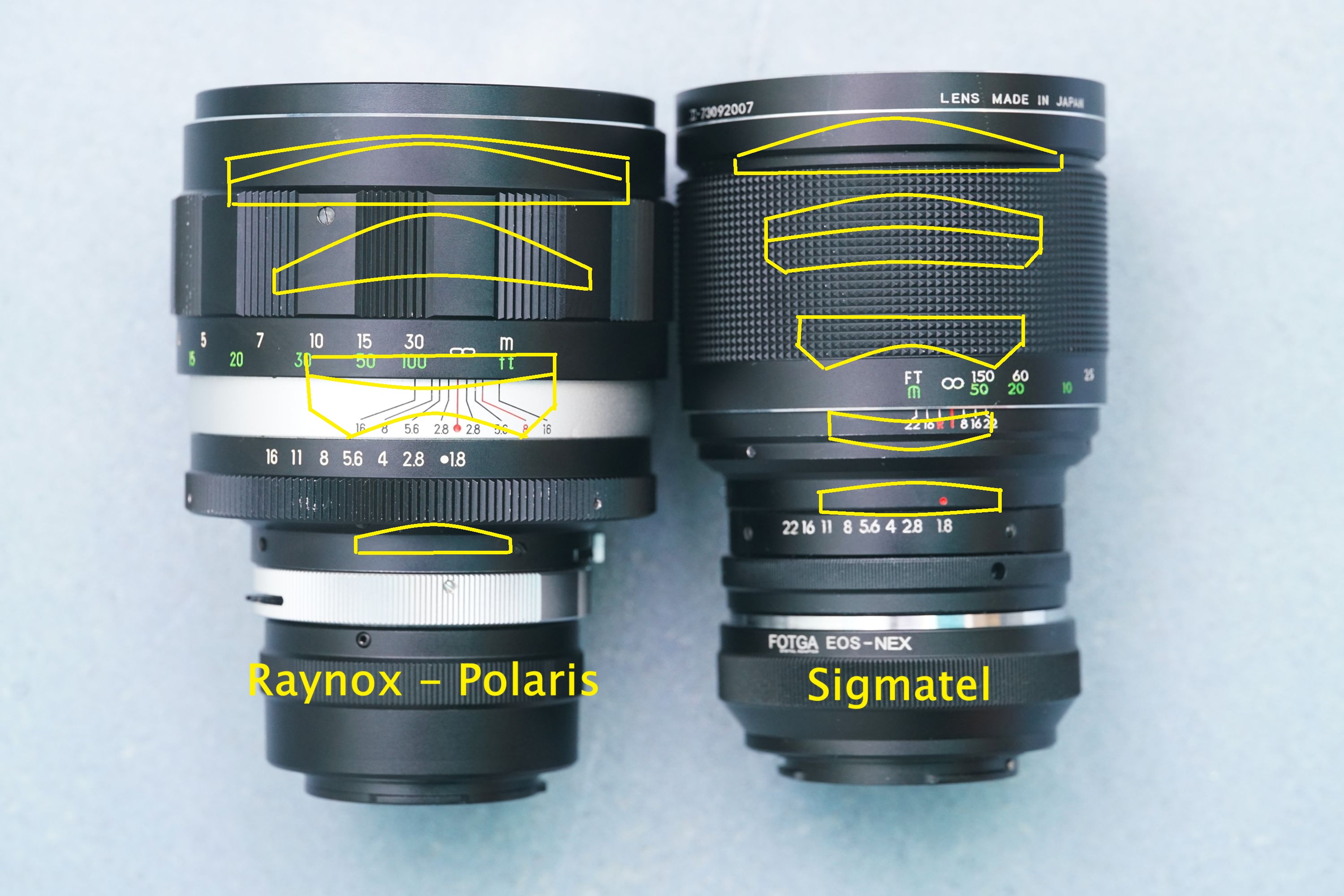

    Hier nochmal die beiden Testkandidaten, mit einer eindeutigen Zuordnung und den Linsenschnitten (sorry für die eher
    mässige grafische Darstellung meinerseits...).
Hits: 525
Größe:  780,5 KB
  20. 7 Benutzer sagen "Danke", gladstone :
