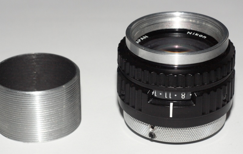

    Das ist an sich nichts besonderes.. jedoch hat dieser Retro Adapter im Zusammenspiel mit dem oben gezeigten Makro Verlängerungstubus des Systems noch
    eine besondere Funktion..
    Er ermöglicht es, den Makroverlängerungstubus künftig als "provisorischen Streulichttubus" am Objektiv in "Normalstellung" montiert, immer dabei zu haben.
    Name:  streulicht angesetzt.JPG
Hits: 1857
Größe:  459,9 KB
    Auf diese Weise kann der Streulichttubus immer direkt am Objektiv verbleiben, ist auf Wanderungen "immer dabei" und kann bei Bedarf für ein Makrobild sogleich (wenn die weitere Mutter montiert ist), sogleich von der Streulichtblende zur Makroverlängerung umgeschraubt werden.
    Optisch als Streulichtblende sicher nicht sehr ansprechend, erfüllt sie aber an den besagten Objektiven mit M40,5mm Filterdurchmesser eine sehr sinnvolle Funktion und sorgt dafür, dass
    1. Der Makroverlängerungstubus immer zur Hand ist,
    2. Das Objektiv gegen seitlichen Lichteinfall bei der Aufnahme geschütz ist
    3. Für leicht erhöhte Maßstäbe das Objektiv in Retro - Stellung gebracht werden kann.
    Eine überaus sinnvolle Angelegenheit, weil hier gleich 3 Dinge mit dem so beschaffenen Retro-Ring umgesetzt werden.

    Unteres Auflagemaß damit nur 28,8 + 5,5mm = 34,3mm.. oder man kürzt den Tubus auf diese 6,5mm ein.. oder eben jedes beliebige Zwischenmaß.. bis bündig mit Leica M 28,8mm, aber unter Verzicht auf die volle Auszugslänge.
    Im Falle des Componon 4/28mm taucht diese für die unenlichkeitsstellung um 1,9mm in den M39 Adapter ein.. hat also ein Auflagemaß in dieser mechanischen Ausführung von 28,8mm + 1,9mm = 26,9mm !!
    Gegenbenfalls kann man diese Tuben auch verwenden, um z.B. bei Objektiven, die eine eigene Fokussierung haben, mit dem Tubus das Auflagemaß zu bestimmen, zu fixieren und dann nur mit der Objektiveigenen Fokussierung zu arbeiten.
    Der Phantasie sind da keine Grenzen gesetzt.
    Wollte es nur kurz mitteilen, falls irgendjemand sowas mal bei seinen Bastelei Sachen brauchen kann.
