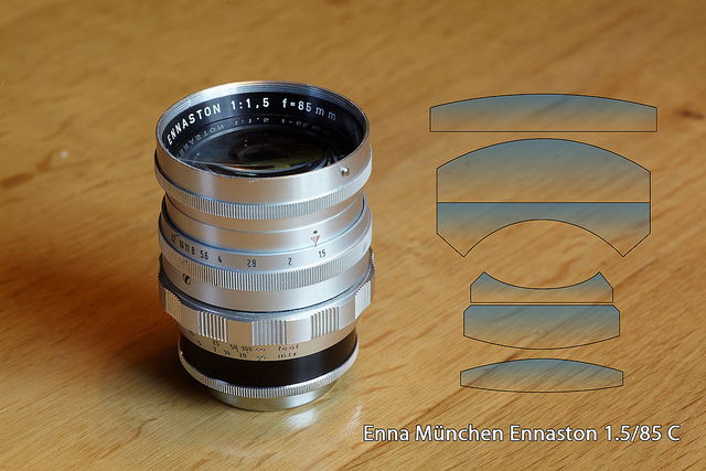

    Standard Enna München Ennaston 1.5/85 C

    Ennaston 1.5/85 C by Urmelchen, on Flickr

    Das Ennaston 1.5/85 gehört zur Kategorie Portraitobjektive. Eine Brennweite um die 80mm schmeichelt den Proportionen des Gesichtes und hält die nötige "Distanz" zum Motiv.
    Enna Objektive sind bei Sammlern weniger bekannt bzw. beliebt, nicht zuletzt wegen den billig wirkenden Plastik-Zebra Objektiven und diversen OEM Objektiven, die für Revue etc. hergestellt wurden. Dabei hatte sich Enna gerade nach dem zweiten Weltkrieg einen guten Ruf erworben. Mehr zum Thema Enna München finden sich übrigens hier: http://photobutmore.de/exakta/objektive/enna/
    Das hier gezeigte Portraitobjektiv wurde ab den frühen 50ern in drei Varianten gebaut. Es war damals neben dem Leitz Summarex 1.5/85 für Meßsucherkameras, das relativ lichtstärkste Objektiv und stand in Konkurrenz mit dem Zeiss Biotar 1.5/75 und Meyer Primoplan 1.9/75. Die hier vorgestellte Variante Ennaston ist die früheste Ausführung in Chromfassung und wurde mit diversen Anschlüssen gebaut. Wohl kurze Zeit später wurde die Objektivserie in Lithagon umgetauft, aber noch in selber Fassung hergestellt. Später in den 60ern wurde aus dem 85er ein Ennalyt 1.5/85 im Zebra-Plastiklook. Die Objektivrechnung gehört zum Gauss Typ mit aufgelöster hinterer Gruppe, ein Garant für gutes Bokeh.
    Die technischen Daten:
    Erhältliche Anschlusstypen waren: M42 und Exakta, Praktina und LM39
    Aufbau: 6 Linsen in 5 Gruppen
    Rasterblende mit folgenden Gravuren 1.5-2-2.8-4-5.6-8-11-16-22
    Naheinstellgrenze ~ 1m
    14 Blendenlamellen
    max. Länge 8cm
    max. Breite 6cm
    Filterdurchmesser 58mm
    Gewicht 550g
