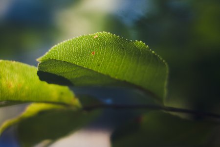

    So, mal ein kleines Update:
    Die Apodisationsfilterung funktioniert auch bei Weitwinkel - wie erwartet.
Hits: 808
Größe:  12,6 KB
    Allerdings ist die positive Auswirkung ehe im "Nahbereich" zu sehen - oder halt vermutlich auch bei lichtstarken Weitwinkeln. Ich glaub ich komm mit den Filtern nicht umhin, auch mal meine hochlichtstarken Optiken zu demontieren: FD 24/1.4L, Rokkor 58/1.2, FD 85/1.2L und das Porst 135/1.8 lechzen förmlich nach so was :-)
    Mal schauen, ich glaub das sind alles Kandidaten mit schlecht erreichbarer Blende.
