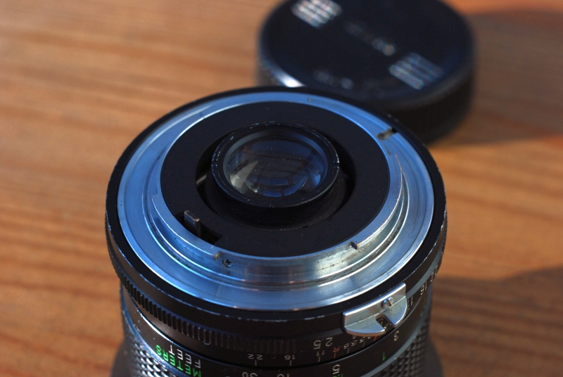

    Guten Abend zusammen,
    ich erlaube mir mal diesen Thread wieder hervor zu holen - Und das als Neuling ohne echte Vorstellung ich hoffe doch das dies erlaubt ist
    Nun zu meinem Anliegen:
    ich habe mir ebenfalls besagtes Obketiv - mit Nikon F Bajonett - zugelegt und habe das gleiche Problem wie Roland, dass das Bajonett mit samt Blendeneinstellring wackelt wie ein Lämmerschwanz
    das ganze wäre halb so tragisch, wenn sich dabei die Blende nicht mit verändern würde ...
    Wie bekomme ich das Objektiv nun soweit auseinander geschraubt, dass ich den hinteren Teil wieder festgezogen bekomme?
Hits: 776
Größe:  388,3 KB
Hits: 768
Größe:  376,0 KB
Hits: 786
Größe:  328,1 KB
    Wie Henry hier schon beschrieben hat, habe ich die 3 Madenschrauben gelöst und dann versucht Vorder- Rückteil zu trennen, hat aber leider nicht geklappt ...
    Also wie weiter nach dem lösen der Schrauben?
    Ein kleiner Hinweis noch, es ist die Kiron Version des Vivitars SN beginnt mit 22
    Vielen Dank schon mal

    Hallo und herzlich willkommen bei uns "Bastel-Brüdern"...
    Das Objektiv hab ich zwar schon längst nicht mehr, aber der Weg könnte eventuell über die Begrenzerschraube, von der Andokai einige Postings vorher sprach, führen.
    Wenn Du den Fokusring an die Anschlagsgrenzen drehst, sperrt und "klackt" es ja.. an einer Begrenzerschrauben.
    Drehst Du diese heraus, so solltest Du den Fokusring weiterdrehen können.. (merk Dir genau, wo an welcher Stelle der Fokusring relativ zu den anderen Teilen des Objektivs stand und drehe immer nur ein kleines Stück). Dann besteht die Chance, dass der Indexteil, an dem Du die Skala sehen kannst, sich ein Stück weit nach unten bewegt und einen Spalt freigibt. Vermutlich (ist nur eine Annahme!) befindet sich dahinter die Schraubenmimik für das Bajonett.
    Dieses Objektiv ist für zig verschiedene Anschlüsse hergestellt worden und man wird daher bei der Konstruktion darauf geachtet haben, eine einfache Möglichkeit zu schaffen durch den Tausch des hinteren Teiles unterschiedliche Anschlußstücke simpel verschrauben zu können. So kann dann das Objektiv selbst vom Fließband rollen in einer einzigen Version und nur der hintere Teil ist unterschiedlich.. deshalb sollte sich unter den Skalen und Ringen kurz vor dem eigentlichen Bajonett die gesamte Mimik für die Befestigung des Anschlussteils für das jeweilige Kamerasystem, für das es später verkauft werden sollte, befinden.
