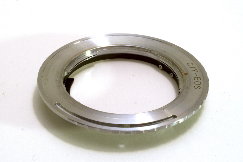

    Die Mechanik sieht recht komplex aus, verlängert sich das Objektiv beim fokussieren beidseits des Fokusrings ? Jedenfalls wirkt es auf der Seite von louislam so.
    By the way:
    Was für ein C/Y-Adapter verwendest Du ? Ich könnte mittlerweile nämlich noch ein paar vernünftige brauchen, da meine Sammlung mittlerweile vergrößert hat. Da wäre ich für einen Tipp dankbar.
    Hier noch ein paar Bilder vom Objektiv selbst. Beim Fokussieren verlängert sich der Tubus von 8cm bis auf 13,5cm, in beide Richtungen des Fokusrings.
    Mit dem Adapter bin ich recht zufrieden. Ich kann nicht mehr genau sagen, wo ich ihn gekauft habe - wahrscheinlich bei big_is. Er ist etwas zu dünn, so dass ich etwas über unendlich hinaus fokussieren kann. Beim Wechseln der Objektive muss man ziemlich fummeln, eigentlich wäre ein Adapter pro Objektiv praktisch.
    Oliver

    ... Beim Wechseln der Objektive muss man ziemlich fummeln, eigentlich wäre ein Adapter pro Objektiv praktisch.
    Genau das habe ich vor. Schnell mal einen Objektivwechsel mit nur einem Adapter kann man vergessen, es ist eine elende Fummelei und ein Riesennachteil dieses Bajonetts.
    Alternativ habe ich auch schon überlegt die Feder zu entfernen, die in die Bajonettkerbe des Objektivs einrastet. Diese Feder ist ja nur in den Adapter eingeschraubt. Mal austesten, ob das Objektiv dann noch fest genug sitzt, wenn man die Andruckfedern eventuell noch ein wenig spreizt. Dann müßte man Objektive problemlos wechseln können, während der Adapter in der Kamera bleibt.
    Danke für die Bilder vom Objektiv, die den Fokusmechanismus sehr schön veranschaulichen. Und auch für die vom Adapter, da schaue ich mal.
