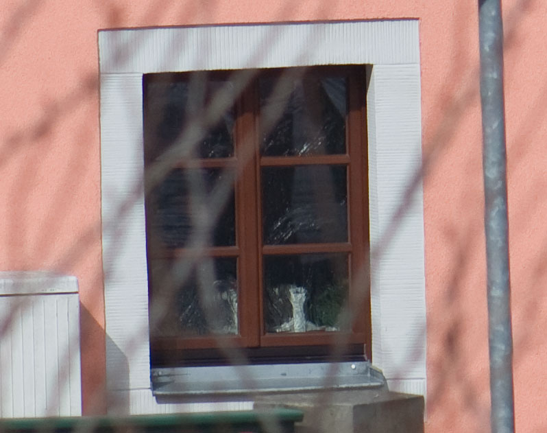

    Eigentlich eine fazinierende Idee: Man adaptiert ordentliche Mittelformatobjektive an die DSLR und kann, mit einem entsprechendem russischen Adapter, damit auch noch shiften. Dazu hätte man Objektive, bei denen man nur den mittleren und scharfen Bereich nutzt und Vignettierung kan man vergessen.
    Also losgekauft, was es an Objektiven für die Pentacon Six so gab:
    das erste war ein 50er Flektogon in mustergültigem Erhaltungszustand, ein 80er Schein-Schneider-Kreuznach für den West-Exakta-Nachbau der PentaSix, daß sich aber als Carl-Zeiss-Jena-Export-Objektiv entpuppte. Nunja, die Sachen die der Osten exportiert hat unterliefen ja nochmal extra Qualitätsprüfungen, es sollte also zu den besseren der 80er- Reihe gehören.
    Danach erstmal das 300er Pentacon mit sagenhaften 17 Blendenlammellen und ein russisches Arsat 30mm Fisheye, von dem ich mir besonders mit dem Shift-Adapter Möglichkeiten für kleine Räume ausmalte.
    Ergebnis eines Vierteljahres: Öff, so richtig lohnt sich das nicht. Das 50er war nie richtig scharf zu kriegen. Das 80er ist in der Mitte schön scharf, das lässt aber schon an den Abtasträndern der DSLR nach - und ein 80er zum shiften braucht man höchstens bei Tabletop, kein Anwendungsgebiet von mir.
    Das 30er Arsat ist auch schon bei normaler Adaptierung an den Ränder zu weich, als daß man da noch sinnvoll shiften könnte.
    Das 300er ist zu den üblichen Preisen in der Bucht (um die 100 Tacken) ok, abgeblendet sehr schön - ist aber ein Anwedungsgebiet, daß bei mir selten ist.
    Zuletzt kam noch das 180 2,8 in MC-Version. Damit kann man schon eine Menge anfangen, wenn man bereit ist mit diesem Riesending zu hantieren.
    Derzeitiges Fazit: 30er und 50er sofort wieder verkauft. 80er bleibt erstmal da, bis was besseres (Traum: Summilux 80/1,4 ) landet. 180er wird wohl demnächt einem Elamrit weichen (ist schon im Anflug). Das 300er werde ich nur aus Nostalgiegründen und wegen der 17 Blendenlamellen behalten.

    Danke für den hilfreichen Bericht. Falls Dein Shift-Adapter nun obsolet und zu verkaufen ist, würde ich mich über eine PM freuen. Würde das gerne mal mit meinem Flektogon versuchen, das zumindest bisher ausreichend scharf abbildet. Bis wieviel Millimeter Shiftweg waren denn Deine Ergebnisse halbwegs zufriedenstellend?

    @panoramaplanet: Ich habe einen Versuch gemacht mit dem 50er ein Gebäude gerade zurücken. Hoffnungslos. Der Adapter erlubt Shiftwege bis etwas über 10mm. Über Adapter & eventuelle Objektivabgaben können wir gern reden. Aber nicht so ganz schnell, da ich wenigstens mit dem 80er nochmal probieren will... Na mal sehen, wie der Hase so läuft.

    Letztendlich sind die PentSix-Objektive - wenn man sich denn dermaßen abschleppen will - doch recht preiswert zu haben, und mit gewissen Basteleien und Gewöhnung und manchmal auch sehr genauem Kennen der Linsen schon ein preiswerter Ersatz für deutlich Teureres. (Aber auch Billigeres )
