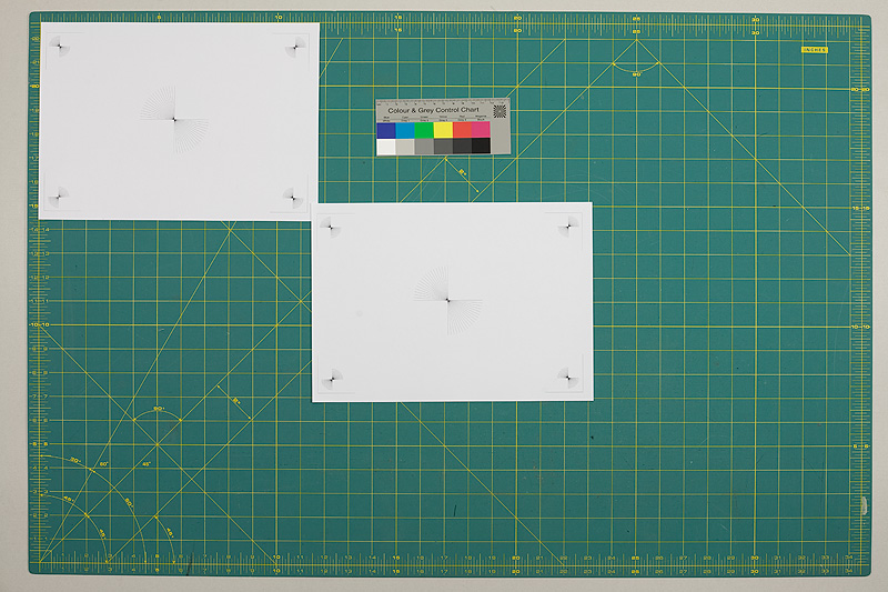

    Ich brauche ein Objektiv, daß so vignettierungsfrei, verzeichnungsfrei, farbneutral und natürlich so scharf wie möglich Kunst abbilden soll. Die Vorlagen bewegen sich im Kleinbereich, gehen aber bis 70x100cm. Mit Tisch+Reprostativ kommen da Objektive im Bereich 35mm bis max. 80mm in Betracht. Da 50mm sowieso der "Standartbereich" ist (am Vollformat - Canon 5D) sollte sich doch da was finden lassen.
    (Mein erster Gedanke war Mittelformatlinsen von der Pentagon SIX mit entsprechenden Adaptern zu verwenden, die Ergebnisse dazu kommen später in einem anderen Thread.)
    Zurück zu den Kleinformatern. Vorhanden war mein Canon 50/1,4. Schön automatisch und schön scharf. Frage war, läßt sich das toppen? Blende und Belichtungszeiten spielen bei solchen Sachen keine große Rolle, dafür ist dann eben Erbsen- bzw. Pixelzählerei angesagt.
    So, was haben wir denn? Zwei Voigtländer dürfen mitspielen (50/1,8 und 55/1,4), das oben erwähnte Canon, und (endlich, nach 14 Tagen eingetroffenes ) Leica Summi 50/2.
    Außer der Reihe, nur zum Vergleich dürfen ein Plastik-Ei Canon 28-90 II und ein Angenieux 35-70 (huch, das war ja auch letzte Woche gekommen, dank Henrys warmen Empfehlungen wollte ich sowas auch mal probieren...).
    (Es waren noch ein paar andere Objektive mit von der Partie, aber dank manueller Scharfstellung sind die Ergebnisse nicht repräsentativ und werden nachgeholt: Zeiss 35/2,8 und Novoflex 105/4 am Balgen. Auc die 35er Aufnahmen vom Angenieux muß ich nochmal machen.)
    Doch zuerst mal zwei Bilder zum Testaufbau.

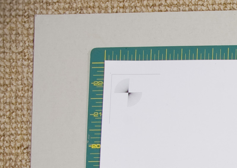

    Zuerst ein paar Bilder vom Canon 50/1,4.
    Alles nicht schlecht, ist meine schärfste Linse überhaupt.
    Leichte tonnenförmige Verzerrungen, Vignettierung ist ab Blende 4 bzw. 5,6 weg, Farben sind ok.
    Die Bilder zeigen jeweils die linke obere Ecke, die Mitte ist bei allen hier gezeigten Bildern scharf gewesen!

    Danach die Voigtländer. Daß man nicht perfekt auf unendlich fokussieren kann spielt hier natürlich keine Rolle. Offenblende ist bei beiden nicht unbedingt die Stärke, freundlich formuliert.
    Aber bei Blende 8 reichen sie dem Canon das Wasser! Respekt!
    Dazu die beiden Teilnehmer aus der Nicht-Wettbewerbs-Ecke:
    Canon 28-90 (nur bei 50mm) und Angenieux 35-70 (je eins mit 50 und mit 70mm - da wirds schon sehr eng mit der Abbildungsgröße - 70 ist schon zu lang für eine vertikale Ablichtung) Beide scheinen andere Anwendungszwecke zu haben ...

    Zum Schluß das Summicron. Mein Exemplar wurde 1984, vor 25 Jahren gebaut. Das Canon stammt aus dem Jahr 2005.
    Offenblende hat das Canon klar die Nase vorn, das Leica kann keine 1,4. Bei Blende 2 scheint mir das Canon minimal besser zu sein, aber nicht viel. Bei Blende 8 dreht sich der ganze Spieß aber doch zugunsten des Summi. Da war ich platt! Und angenehm überrascht.
    So, das reicht für heute!
