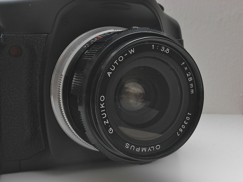

    Dieses Objektiv stellte für ich eine Überraschung bereit: einen M42/1-Gewindeanschluss! Offensichtlich hatte Olympus in den frühen SLR-Jahren nich nicht den OM-Anschluss, sondern M42! Ein Blick in die Liste von m42.artlimited.net bestätigt es: das 28er war das weitwinkligste Angebot von Olympus für M42.
    Natürlich ging nach Aufschrauben des EOS-Adapters der bange Blick zur Rücklinse: würde der Spiegel der 5D daran vorbeischwingen? Er tat es. Und ermöglichte so ein entspanntes Fotografieren ohne vorherige "Entweihung" des Objektivs durch gnadenloses Befeilen. DOCH, eine Kleinigkeit musste weg: die Blende wurde bei Olympus mittels einer kleinen Nase (ähnlich Fujica) vom Objektiv an die Kamera übertragen. Diese Nase musste weggedremelt werden, sonst hätte ich den M42-Adapter nicht bis auf Unendlichkeitsstellung aufschrauben können.
    Die Bildergebnisse sind positiv. Bei Blende 3.5 ist in den Ecken das Bild etwas matschig, Blende 5.6 und gar 8 sorgen für klare Verhältnisse, auch der bei 3.5 deutliche Randabfall verschwindet.
    Das Bild ist ab Blende 5.6 überaus fein auflösend und scharf und ist dem des Flektogon 35 (dem Sensorknacker!) recht ähnlich. Es ist eine wahre Freude, selbst noch feinste Details im Bild entdecken zu dürfen, eine für mich neue Erfahrung bei den weiten Weitwinkeln.
    Die Haptik des Objektivs ist "typisch Zuiko" - und das ist gut so. Kein Wackeln, kein Spiel, satter Fokusgang, sehr schöne Verarbeitung - bei extrem kompakter Bauweise.
    Alles in allem ist das 28er Zuiko ein sehr brauchbares Weitwinkelobjektiv, das allerdings bei Offenblende nur im Nahbereich oder für "Freisteller" sinnvoll nutzbar ist und ab Blende 5.6 ein guter Allrounder wird.

    Noch mal kleine Anmerkung: hier ist es ein M42!
    Anbei noch ein Bild vom Gewinde (es ist allerdings vom 2.8/35er Zuiko) und dem entfernten Blenden-Nippel.
