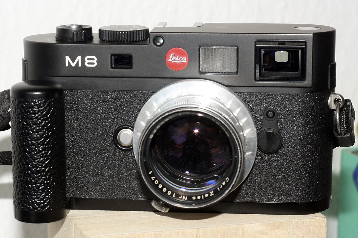

    Einige haben es ja schon mitbekommen, dass sich eine Leica M8 in meine Sammlung von Kamerabodys eingereiht hat.
    Die Kamera wird auch noch in aller Ausführlichkeit vorgestellt werden... dafür brauch ich aber noch ein wenig Zeit...
    Grundsätzlich gibt es zu den M-Kameras zu sagen, das sie nicht über LiveView verfügen, sondern über einen mechanischen Mischbild-Entfernungsmesser durch eine "Dreieckspeilung" mittel eines zweiten optischen Suchers und einer Spiegelumlenkung die Fokussierung gestattten. Eine mechanisch sehr anspruchsvolle Sache, auf die ich später in einem anderen Thread zur Vorstellung der Leica M8 noch eingehen werden.
    Da ich aber auch an der Leica M8 nicht auf das VNEX und die hervorragenden kleinen Vergrößerungsobjektive verzichten möchte, zudem schon die halbe "Vorarbeit" durch meine Entwicklung des VNEX geleistet habe auf den verschiedenen
    "Experimentierwegen" ist es nun endgültig soweit...

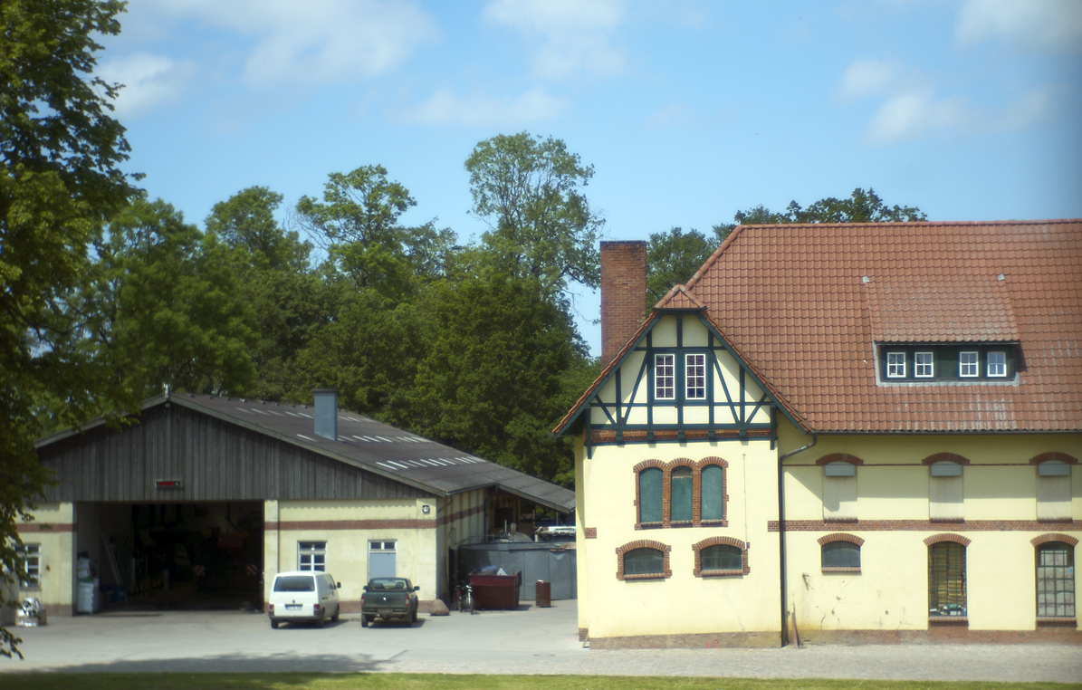

    Ein bißchen was vom Parkplatz...
Hits: 6735
Größe:  331,2 KB

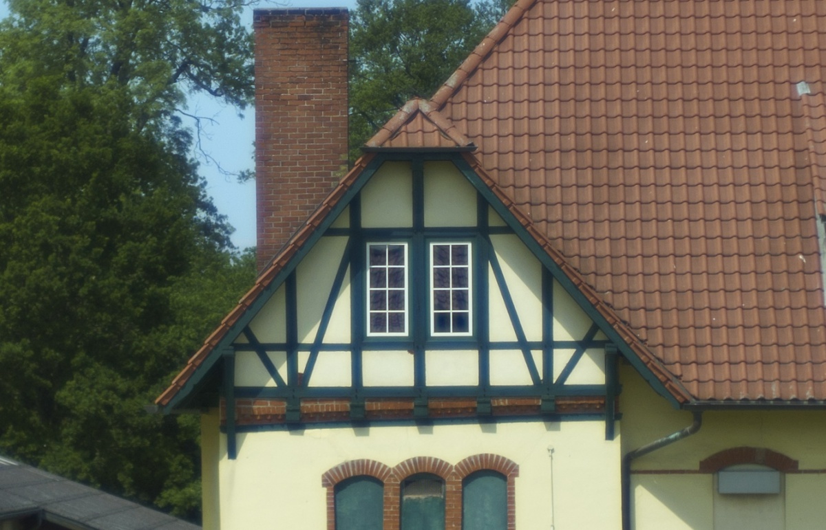

    und ein Crop daraus... um zu sehen, ob es auch ganz genau passt mit der Fokussierung...
Hits: 6434
Größe:  298,9 KB
