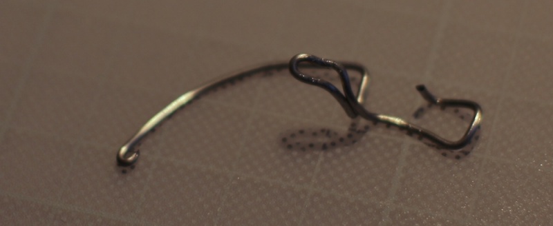

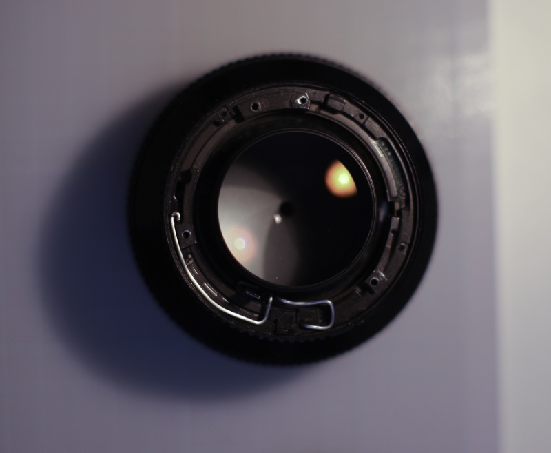

    - Blende stufenlos verstellbar von 1.2 - 16 (Zylinder + Feder original). Loch in Blendenring, Drahtkonstruktion zum Verstellen. Überdrehen durch Anschlag nicht möglich.

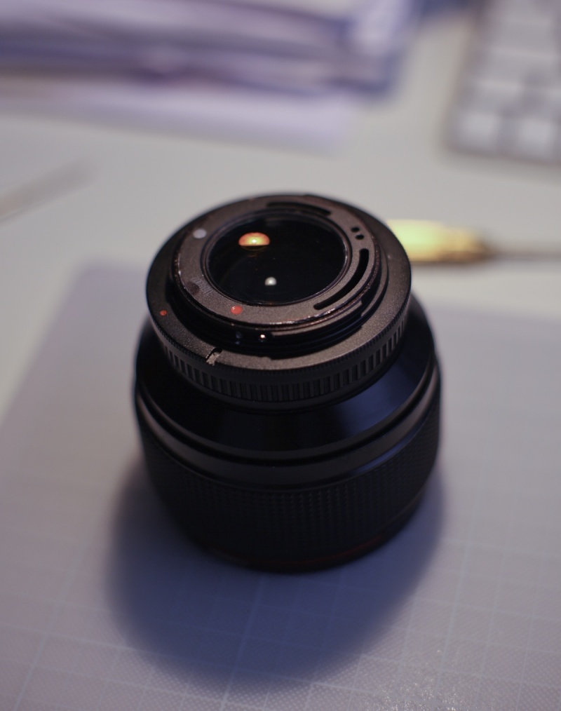

Hits: 870
Größe:  115,7 KB
    das fertige objektiv

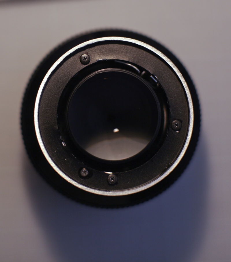

Hits: 743
Größe:  131,1 KB
    ohne die Rücklinse, die aus dem FD-Zylinder und dem 62mm -Umkehradapter besteht.
    Man sieht hier auf den verkürzten 49mm-62mm StepUp-Ring, der mit den originalschrauben angebracht ist.

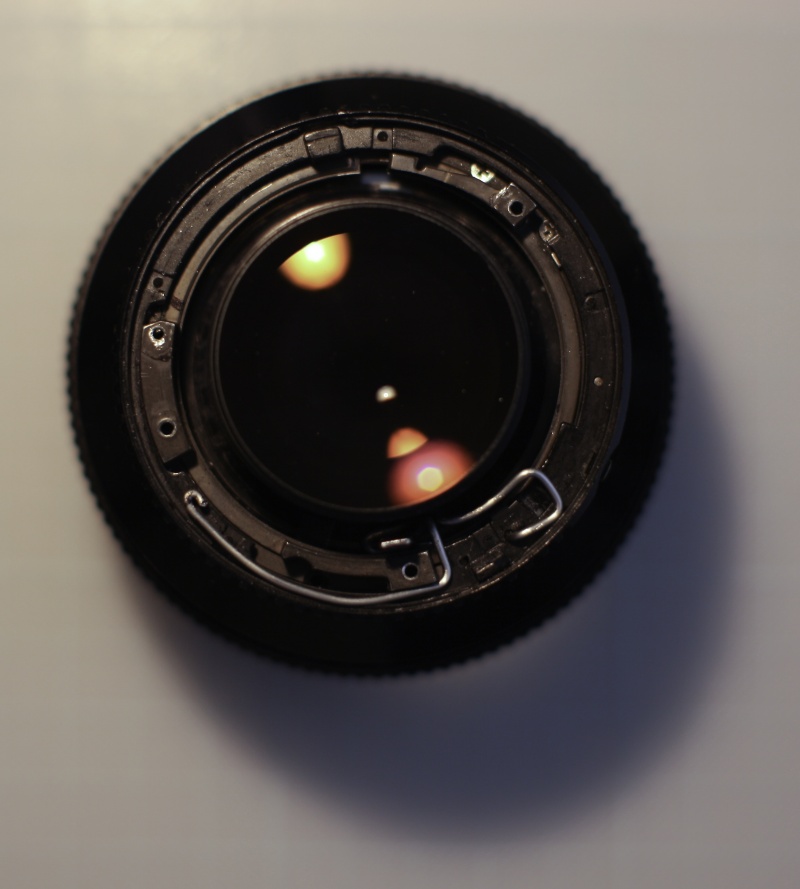

Hits: 828
Größe:  46,4 KB
    Der Blendenmitnehmer

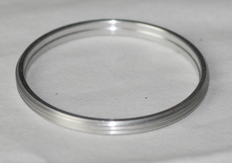

    Ich habe das ältere SSC ja mal umgebaut nach der Methode mit der Übernahme des FD Aufbaus und dessen Ummontierung in einen Olympus Adapter (48mm innere Weite... da passt der FD Turmaufbau mit der Rücklinsenfassung genau rein..) allerdings ist da immer noch die Schleiferei um die Adapterplatte dünner zu bekommen, als die 2mm, die eine solche Platte bei einem Olympus Adapter eben "dick" ist.
    Auch ergaben sich ebenfalls Probleme mit dem Spiegelkasten der 5D MKII.. er läßt zu wenig "Bewegungsfreiheit" nach innen zu, so dass der im Adapter sitzende alte FD Turm bereits im Spiegelkasten aufliegt und man die notwendigen mm "nach hinten" nicht mehr gewinnen kann.
    Aus diesem Grunde bin ich von dieser Variante ganz schnell wieder abgekommen, denn nicht nur das der Turmaufbau aufliegt, berührte der Aufbau auch die elektrischen Kontakte und drückte diese komplett ein. Dies kann nach einiger Zeit zur Folge haben, dass die Kontakte die Eloxierung vom ständigen Ein- und Ausschrauben durchscheuern und sich untereinander kurzschließen. ERR 99 ist die Folge. Darüber hinaus werden die Kontakte so stark eingedrückt, dass z.B. bei meiner Kamera ein Kontakt komplett "hing", also nicht mehr in seien ursprüngliche Position zurückkehrte.
    Ich kann von dieser Umbauvariante nur abraten..

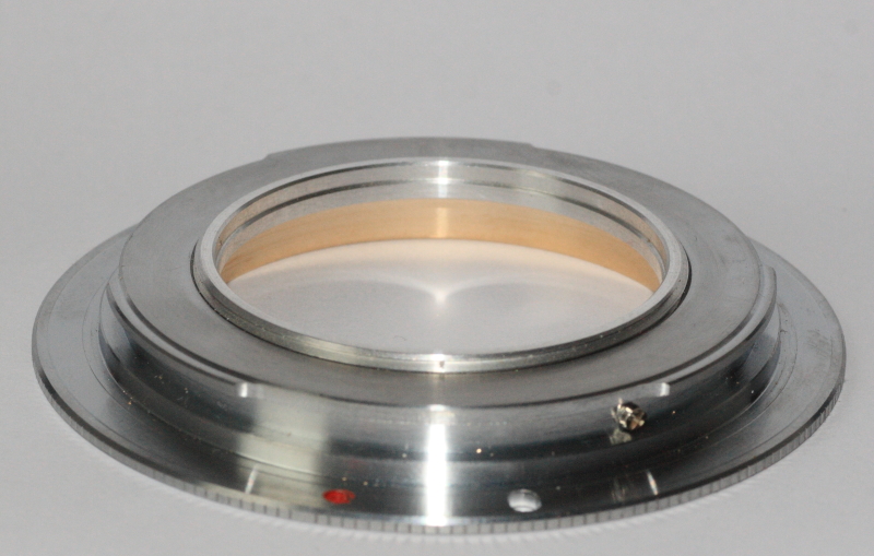

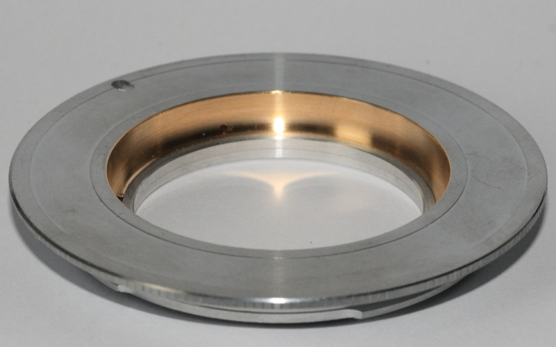

    Folgerichtig bin ich dann zu einer andere Variante "umgesattelt".. eine Höhenjustierbare Rücklinsenfassung mit geringerem Durchmesser als die 48mm des FD Turmaufbaus.
    Diese höhenverstellbare Rücklinsefassung sitzt in einem "präparierten" M39 Adapter, dessen innere Weite aufgebohrt wurde.. auf 41mm und eine Tiefe von 5mm
Hits: 984
Größe:  310,8 KB
    In diesen so modifizierten Adapter kann die bewegliche Gruppe des Objektivs, die sich ja bis auf einige Teile eines mm der feststehenden Rücklinse annähern muss, in voller Länge "eintauchen".. Es verbleiben nur ca. 2 Umdrehungen von dem ehemaligen M39 Gewinde, um die neue Rücklinsefassung aufzunehmen.

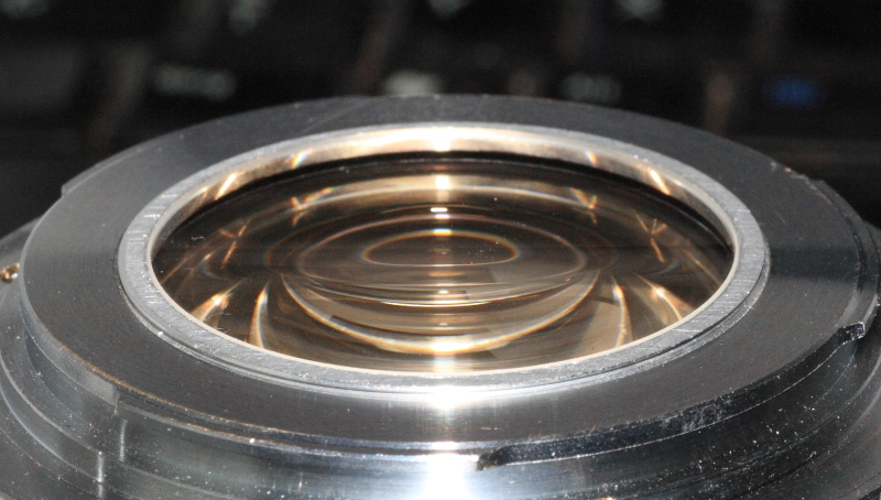

Hits: 947
Größe:  287,6 KB
    Dies Rücklinsenfassung hat eine Auflagefläche für das Einlegen der Rücklinse.. bei 35,8mm innerer Weite.. man sieht bei genauer Betrachtung des Bildes diese Begrenzungsfläche gegen das "Durchrutschen" der Linse nach unten.. Sie wir hier in den neuen Ring mit 3 Punkten Cyanacrylat eingeklebt/gepunktet und ist so eng gefasst, das die Linse während der Experimentalphase wieder mit etwas Druck wieder aus dem Ring entfernt werden kann. Nach Abschluss der Justagearbeiten wird sie dann - wie bereits ausfeführt - "gepunktet".
