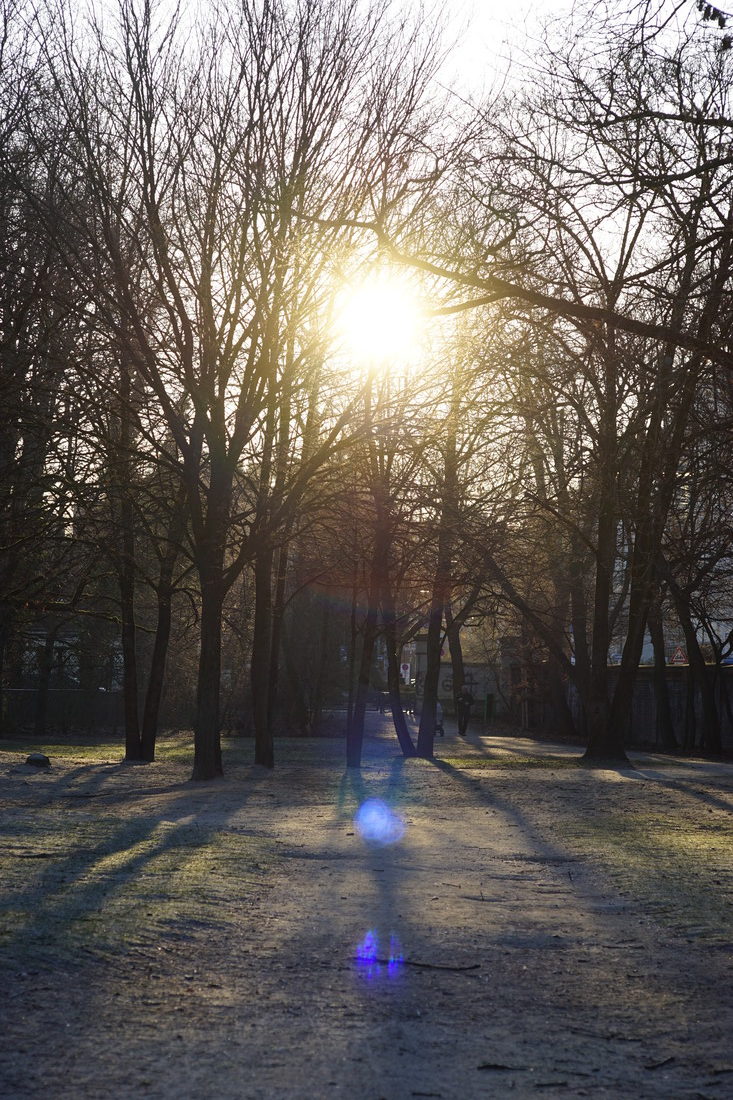

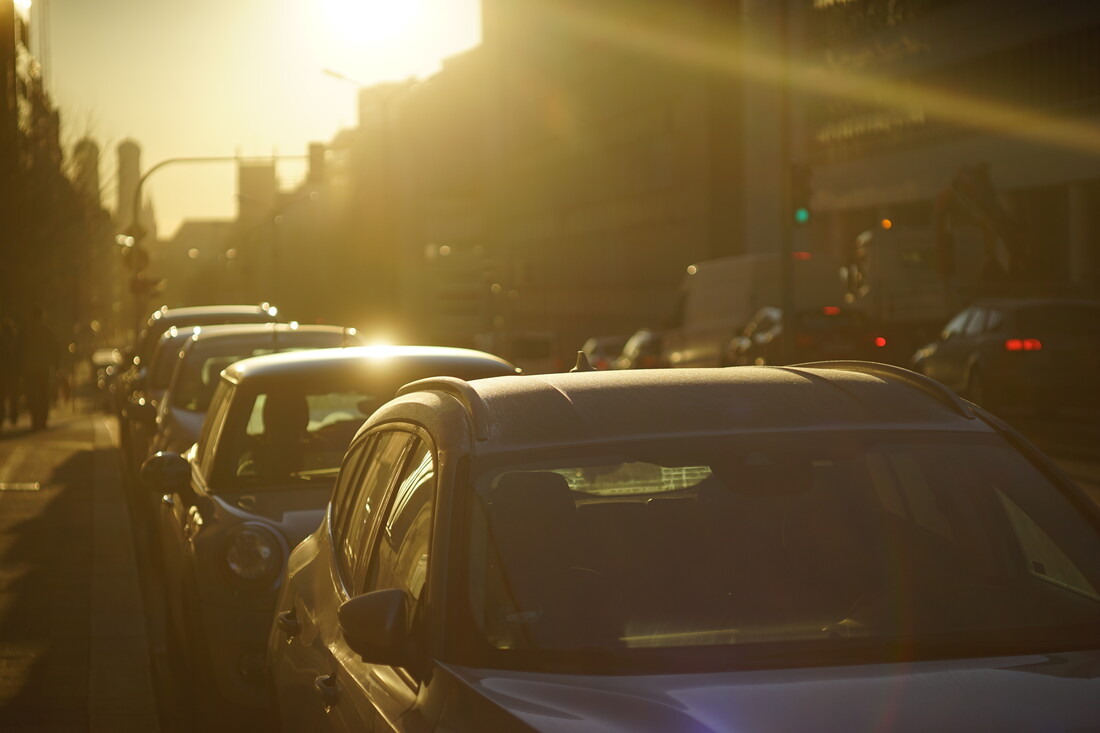

    Das schöne Macro Rokkor 3.5/100mm hat leider auch eine erhebliche Schwäche. Es mag kein Gegenlicht. Hier zwei Bilder ohne GeLi an der Sony A7II.
    Offen sieht das dann sehr schnell mal sehr "künstlerisch" aus (ich mag das Bild auch) f3.5 1/2500s ISO100
Hits: 502
Größe:  133,9 KB
    Abgeblendet und selbst abgeschattet von Zweigen gibt es lustige kleine "Geister" f5.6 1/125s ISO100
Hits: 514
Größe:  276,3 KB

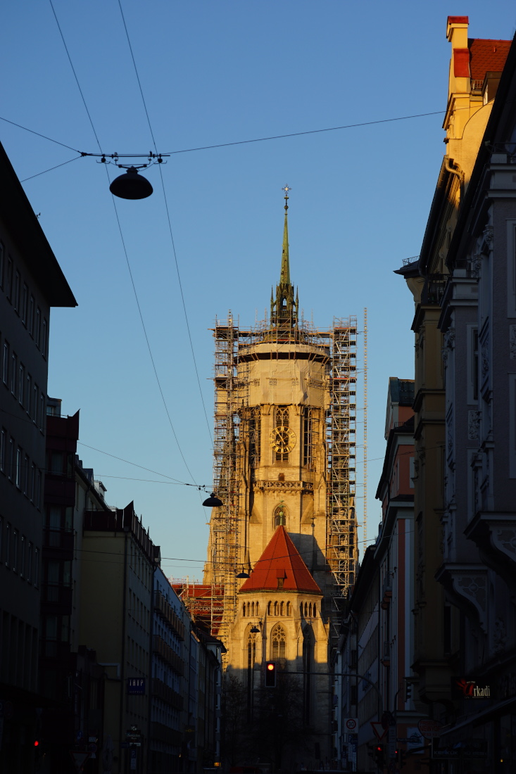

    Dafür wird es auch außerhalb des Macrobereichs scharf, ziemlich scharf sogar...
    Die St. Pauls Kirche in München f5.6 1/250s ISO100
Hits: 523
Größe:  258,6 KB

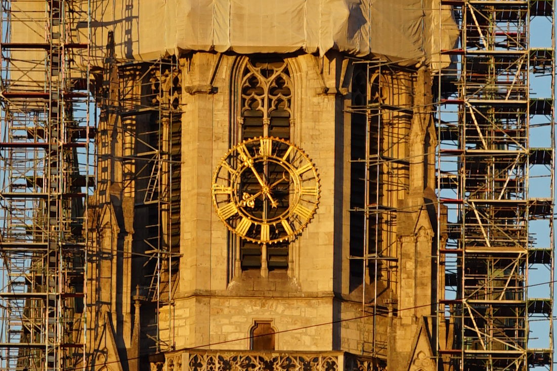

    100%-Crop
Hits: 526
Größe:  275,9 KB
