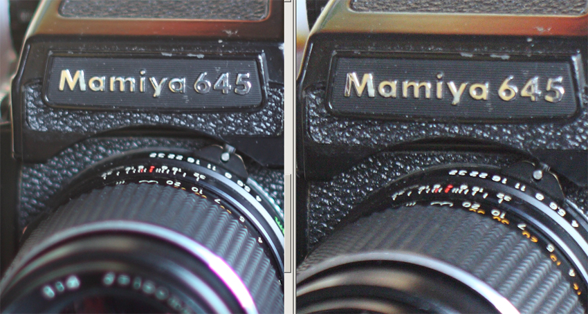

    Hier nochmal ein erstes Bild
    links das Canon 1.2/55mm SSC bei Blende 1.4, rechts das Canon 1.4/50mm SSC mit neuverkitteter Linse bei Blende 2.. (bei 1.4 ist es eher noch ein "Weichzeichner")
    Foksupunkte sind auch nicht exakt, weil das Canon 1.4/50mm SSC noch nicht umgebaut ist.. die ersten Ergebnisse sind aber schon vielversprechend..
