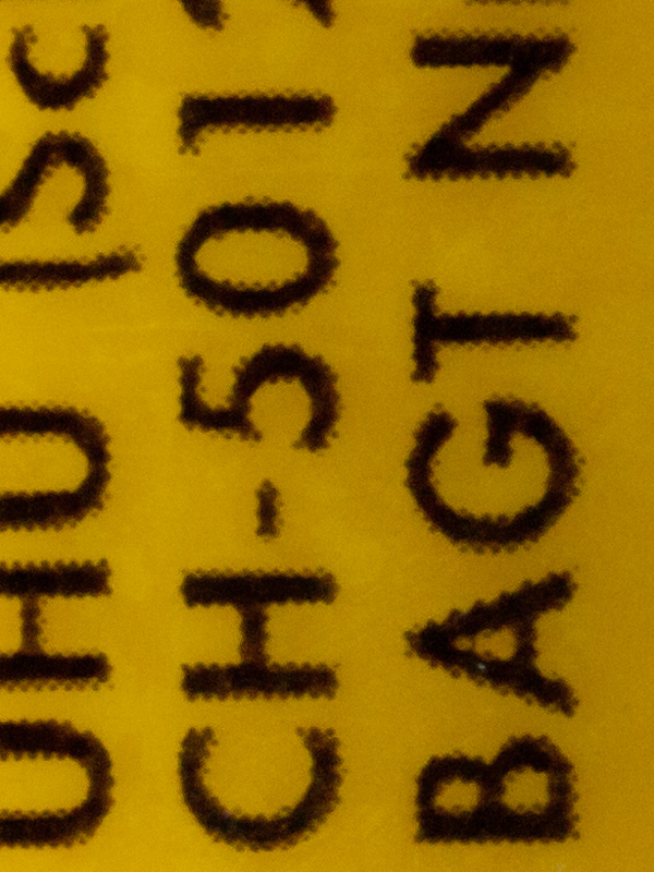

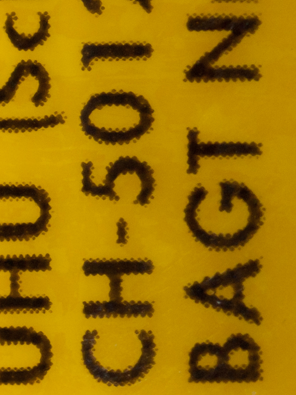

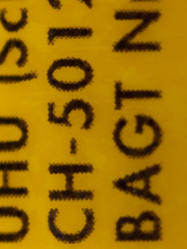

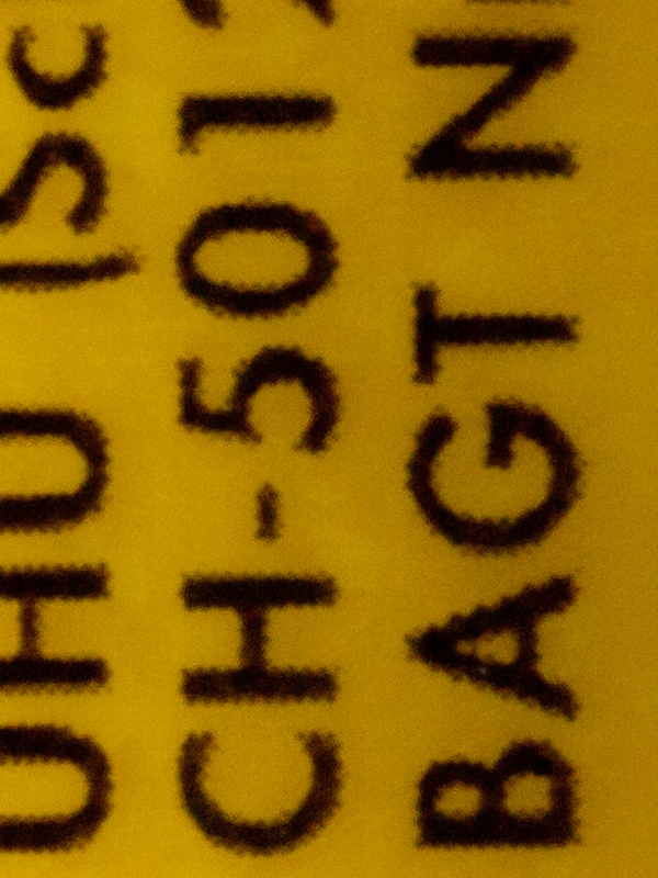

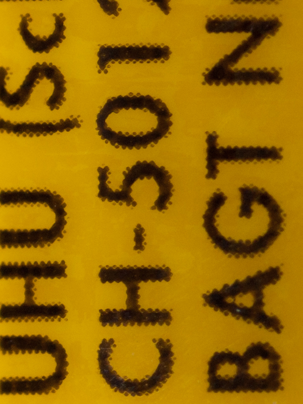

    Vielen Dank Helge für den sehr hilfreichen Nchtrag.
    Deine Belichtungsreihe deckt sich mit meinem intuitiven Handling des Tokina. Es wird von mir eigentlich auch nur maximal im Bereich bis Blende 8 benutzt. Da kamen bislang die besten Ergebnisse herum, wenn man im Bereich 1:2 vom Abbildungsmaßstab her (also ohne Extender) arbeitet. Maximal kann ich mich an ein f11 erinnern.
    Schön das Du dies mit dieser Belichtungsreihe auch nochmal deutlich darstellst.

    Die Beugungsunschärfe korreliert aber auch direkt mit der Pixeldichte, so dass der eingesetzte Sensor entscheidend zu nennen ist. Da ich Makros an der 5DII oft bis Blende 22 mache, gehe ich in Deinem Beispiel von µFT aus (EXIFs sind ja nicht)?

    Richtig, ich vergaß zu erwähnen, dass die hohe Pixeldichte des µFT-Sensors (etwa doppelt so hoch wie bei der 5DII) in der Tat extreme Anforderungen an die Schärfe stellt. Allerdings muss man auch sehen, dass bei doppelt so hoher Pixeldichte (px/Fläche) nur ein Faktor 1,4 für die schärferelevante Größe Pixel/Länge resultiert. Und wenn ich mir mein Crop bei f/22 anschaue, dann sind die scharfen Kanten über einen Bereich von schätzungsweise 5-10 Pixel verwischt, so dass man den Effekt eigentlich auch an weniger hoch auflösenden Sensoren sehen müsste. Allerdings - und das ist in meinen Augen der entscheidende Punkt - nur dann wenn man 100% Crops betrachtet. Komprimiert man das gesamte Bild auf 1200x900 oder gar auf die forumsüblichen 800x600 sieht das Ergebnis auch bei f/22 noch gut aus.
