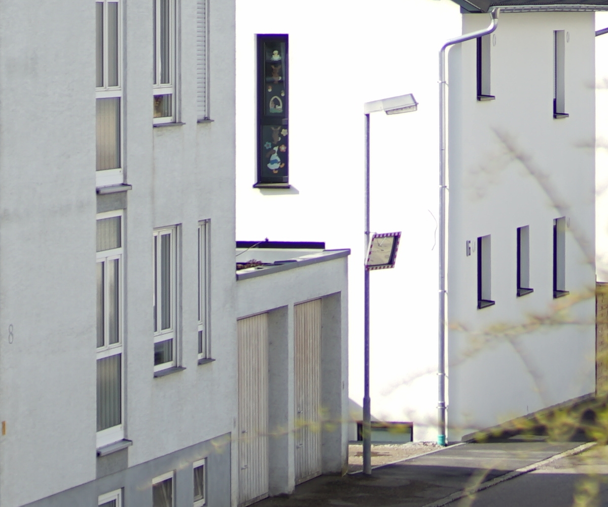

    So, mit den gewonnenen Erkenntnissen habe ich den CA-Test wiederholt, diesmal also nur am Novoflex-Adapter bzw. mit Hineindrücken des Objektivs. Warum mir die CAs so wichtig sind: ich habe mit dem Syoptic und dem MC Rokkor 1.2 / 58mm bei einem nächtlichen Straßenfest fotografiert und dabe CAs eingefangen, die entgegen der landläufigen Meinung nicht automatisch zu entfernen waren.

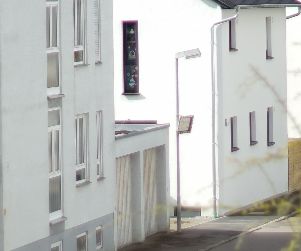

    Nun also nochmals die Gesamtsituation offen mit dem MD Rokkor 1.2 / 50mm:
    Name:  DSC00143_Min 50 o.JPG
Hits: 543
Größe:  5,44 MB

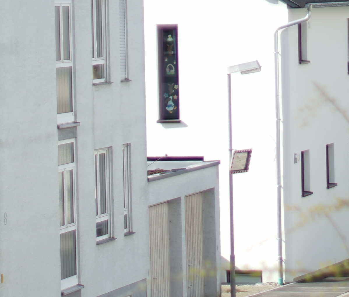

    Hier nun die Bildmitte mit der weißen Hauswand (Ausschnitte aus den unbearbeiteten jpgs). Fokussiert habe ich auf die Straßenlaterne, Offenblende.
    Name:  DSC00155_Min 58 o_A.jpg
Hits: 529
Größe:  523,5 KB
    Minolta 1.2 / 58mm
    Name:  DSC00159_Min 50 o_A.jpg
Hits: 510
Größe:  563,2 KB
    Minolta 1.2 / 50mm
Hits: 519
Größe:  569,1 KB
    Syoptic 1.1 / 50mm
    CAs fallen bei allen 3 Objektiven auf: am Fenster in der weißen Fläche, im oberen schrägen Teil des Dachrinnen-Rohrs (beim MC Rokkor am geringsten) und insbesondere am Laternenmast. Im unteren Teil des Laternenmasts fallen die CAs beim Syoptic zunächst am wenigsten ins Auge, da hier ein sehr dunkles Lila vorherrscht. Die Helligkeit des Bildes beeinflusst wohl die Wahrnehmung der CAs.

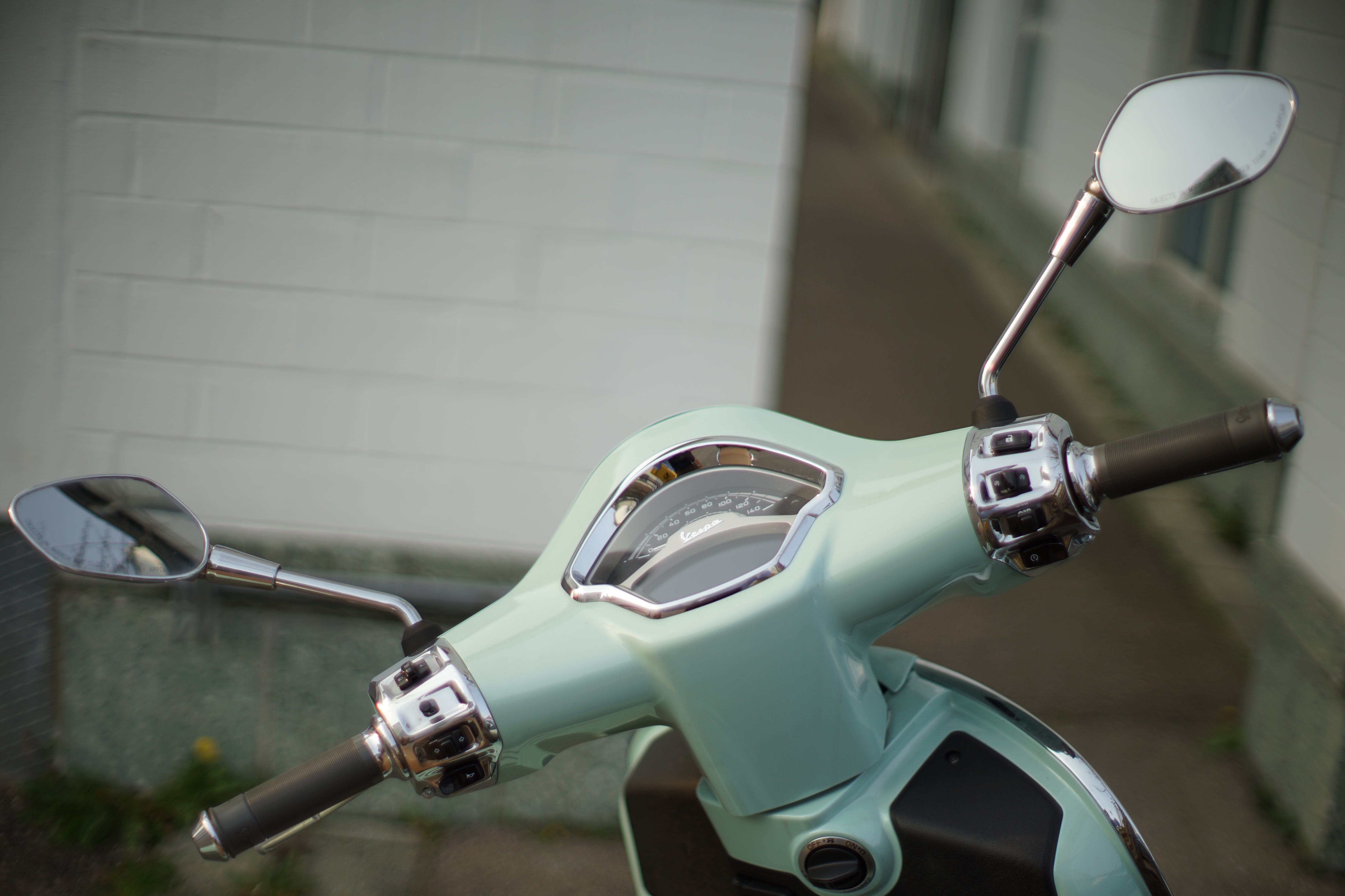

    Nun also im Nahbereich ca. 1,5m. Die Gesamtsituation mit dem MD Rokkor 1.2 / 50mm offen:
    Name:  DSC00072_Min 50 o.JPG
Hits: 511
Größe:  3,59 MB

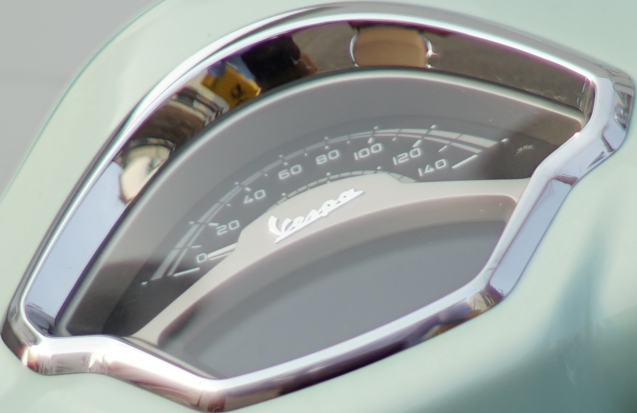

    Nun die gecroppten ansonsten unbearbeiten JPGs der Armaturentafel bei Offenblende:
    Name:  DSC00068_Min 58 o_A.jpg
Hits: 512
Größe:  552,1 KB
    Minolta 1.2 / 58mm
    Name:  DSC00072_Min 50 o_A.jpg
Hits: 485
Größe:  513,8 KB
    Minolta 1.2 / 50mm
    Name:  DSC00075_Syo 50 o_A.jpg
Hits: 493
Größe:  520,2 KB
    Syoptic 1.1 / 50mm
    Die CAs sind beim Minolta 1.2 / 50mm etwas weniger auffällig als bei den beiden Wettbewerbern.

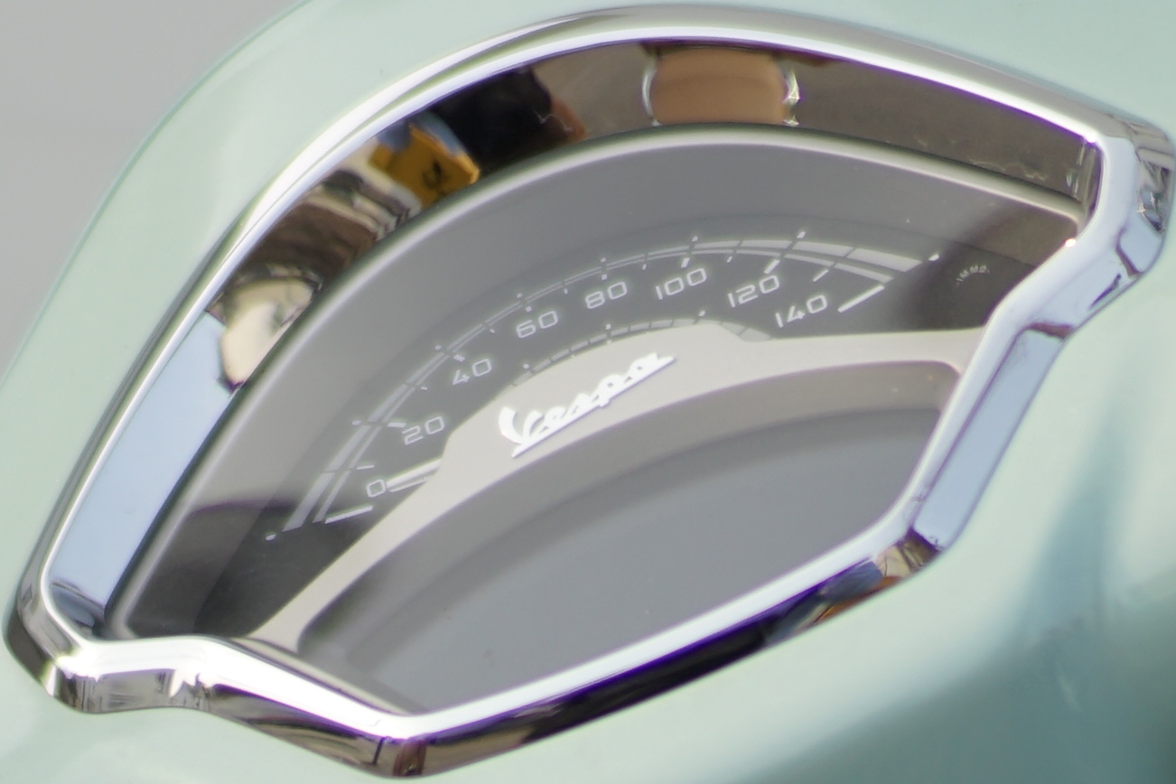

    Dann machen wir das doch bei Blende 2:
    Name:  DSC00069_Min 58 Bl 2_A.jpg
Hits: 506
Größe:  503,3 KB
    Minolta 1.2 / 58mm
    Name:  DSC00073_Min 50 Bl 2_A.jpg
Hits: 496
Größe:  564,5 KB
    Minolta 1.2 / 50mm
    Name:  DSC00076_Syo 50 Bl 2_A.jpg
Hits: 519
Größe:  576,6 KB
    Syoptic 1.1 / 50mm

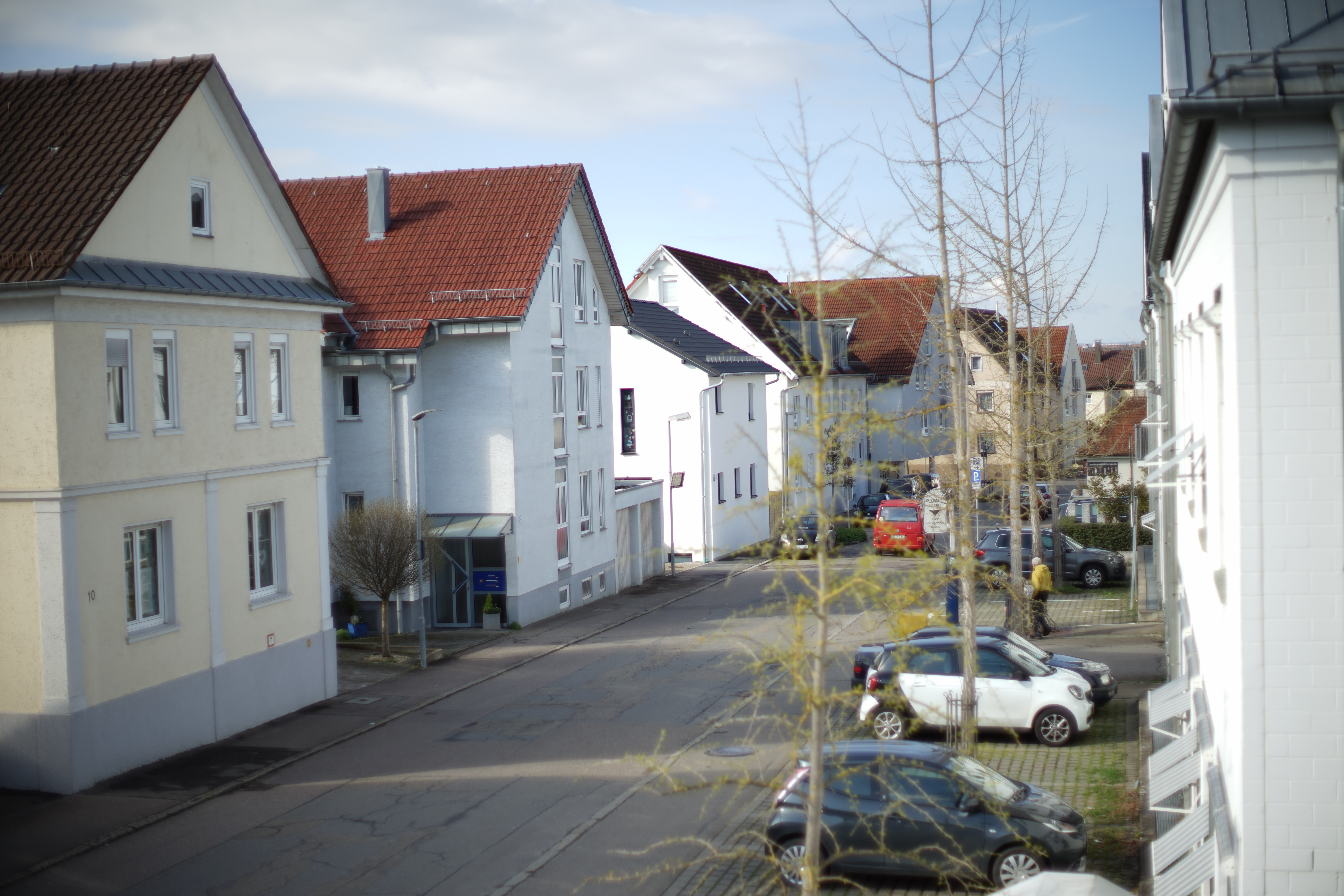

    Ein letzter Vergleich: diesmal Bokeh ohne bubbles. Bei Offenblende:
    Name:  DSC00185_Min 58 o_A.jpg
Hits: 495
Größe:  599,4 KB
    Minolta 1.2 / 58mm
    Name:  DSC00191_Min 50 o_A.jpg
Hits: 492
Größe:  578,9 KB
    Minolta 1.2 / 50mm
Hits: 475
Größe:  582,8 KB
    Syoptic 1.1 / 50mm
    Auffällig ist beim Syoptic die scharfe Umrandung der zweiten Tulpe von rechts. Wenn man genau hinschaut, sind das wohl CAs, die wieder nicht sofort ins Auge fallen, da sehr dunkel. Das MD Rokkor 50mm hat diese CAs auch, allerdings ohne diese Schärfe der Kontur, und der Altmeister mit 58mm überspielt das Problem lächelnd mit seinem glow.
