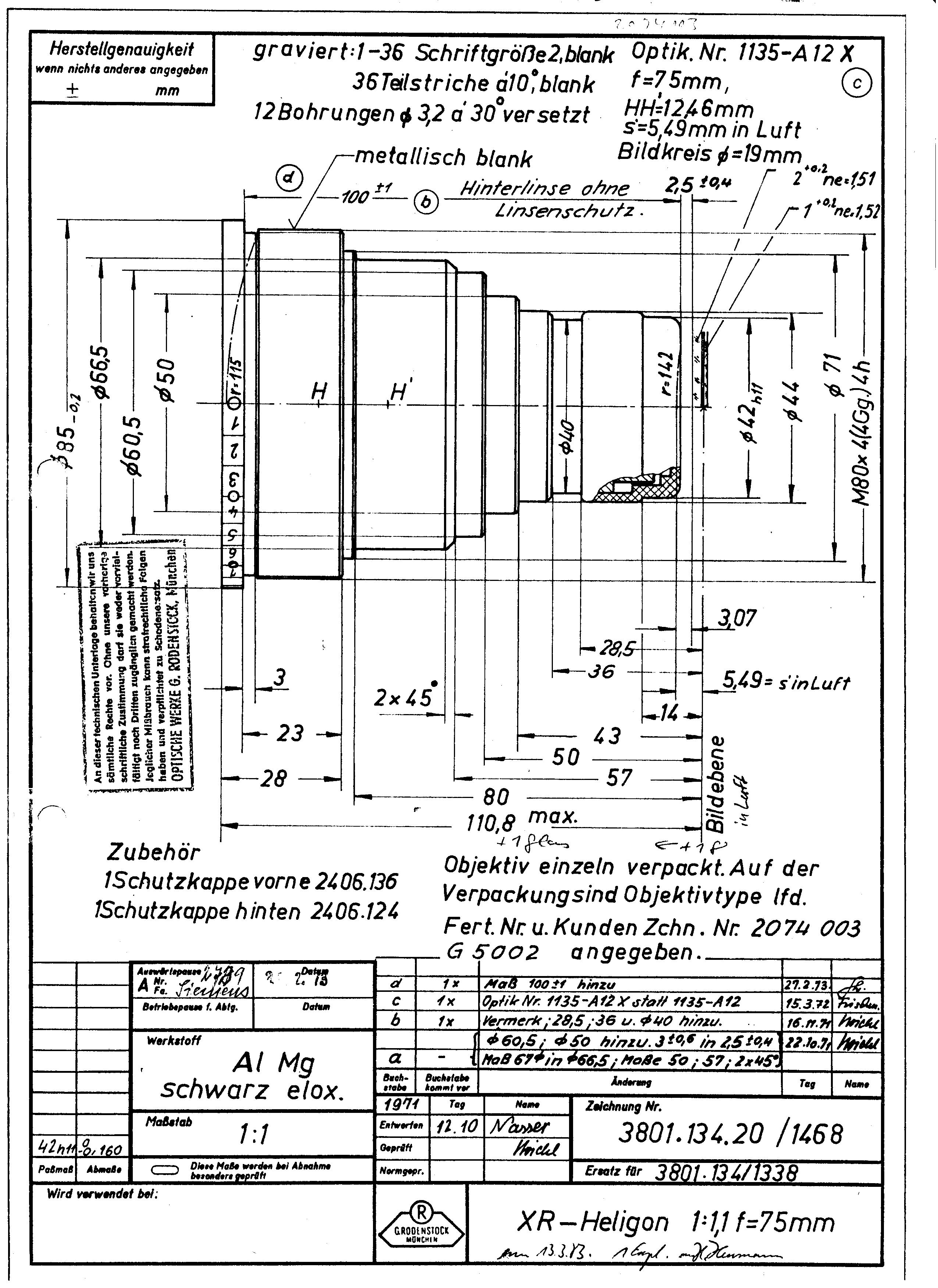

    Hallo, habe gerade ein Heligon 75mm vor mir liegen. Ich zitiere:"Ich musste an der Rücklinsenfassung gar nichts verändern und nur den hinteren Teil des Tubus verschlanken". Wie bitte kann ich das machen? Eine Drehbank habe ich...

    Hier einige Angaben zum Objektiv.

    Danke für die Masszeichnung, hilft mir weiter. Habe schon eine Idee für die Adaptierung an die Sony A7, werde berichten.

    Hallo! Die Zeichnung, die Du gepostet hast, stimmt ziemlich genau mit meinem Objektiv überein. Habe als erstes einen "dünnen" M42-Nex-Adapter auf einen Innendurchmesser von ein bisschen mehr als 42mm ausgedreht. Wenn ich das Objektiv an die NEX-6 freihändig anhalte (die Kontakte sind isoliert, sonst wirds finster) erreiche ich zwar nicht unendlich, aber ca. 3m, sollte für Porträt oder Nahaufnahmen reichen. Jetzt muß ich nur noch ein 52mm-Helicoid bearbeiten, dann kanns losgehen. Ist mir schon bewußt, daß dieses Objektiv nicht für Digitalbilder gebaut ist, aber mir macht das Adaptieren und Experimentieren Spaß. Wenn der Spaß dann nachläßt finde ich sicher einen anderen "Narren" (wie ich selbst ja auch einer bin), der mir das Objektiv zu meinem Einkaufspreis von 100€ plus Adaptionskosten wieder abnimmt. LG Hans

    Wie und wo hast Du das Objektiv verschlankt?
    LG Hans
  16. #20
    57
    Zitat Zitat von hgruber Beitrag anzeigen
    Hallo Helge!
    LG Hans
    In dem Bereich, der auf der obenstehenden Skizze mit einer Länge von 28,5 mm angegeben ist. Das hatte aber einfach mit den konstruktiven Gegebenheiten des von mir benutzten OM-NEX-Helicoid-Adapters zu tun, in den das Objektiv im Originalzustand gerade so nicht reinpasst. Ein Kollege hatte das für mich mit der Drehbank erledigt.
    Wenn Du einen fokussierbaren Adapter mit etwas größerem Innendurchmesser findest, ist das eventuell gar nicht nötig.
