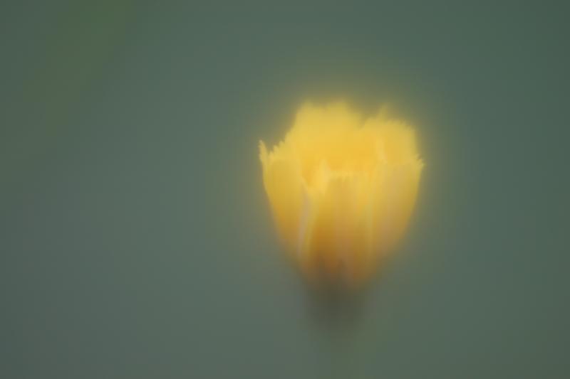

    Hallo nochmal,
    hier einige Fotos die ich mit dem Heligon aufgenommen habe. Freihand. Der Berich der erfasst wird beträgt in etwa die Fläche einer CF-Karte.
    Man kann sich also vorstellen, wie klein die abgebildeten Pflanzen sind. Die roten Beeren z.B. haben die größe von Erbsen.
    So, das wars estmal dazu.
    Carsten

    Zitat Zitat von Optikfreund Beitrag anzeigen
    ...Der Berich der erfasst wird beträgt in etwa die Fläche einer CF-Karte.
    Die "roten Beeren" sind so groß wie Erbsen? Dann hast Du aber große Erbsen, oder eben verdammt kleine Hagebutten...
    Ich sag mal so, die Fotos sind schon ziemlich speziell. Wirkt irgendwie so, als wäre die Linse beschlagen. Aber interessant, sowas mal zu sehen.

    Hab noch eins...
    sollte eben schon mit hochgeladen werden. Die Ameise war so nett und ist ganz gemütlich auf dem Sonnenblumenblatt rumgelaufen. Ob die was gemerkt hat?
    Mit diesem Objektiv macht es einfach Spaß solche Sachen zu photographieren.
    Dieser "Beschlagen"-Touch macht den Reiz der Fotos aus. Habe heute Morgen 2 Stunden solche Fotos aufgenommen. Aber ich denke die sind hier nicht ganz passend.
    Besser ist es doch, wenn ich die in die Galerie hochlade, oder?
    Die roten Beeren waren wirklich so klein. Bin kein Gärtner, aber die Hecke sah aus wie roter Buchsbaum.
    Carsten

    Klar das Du dem nix abgewinnen kannst.
    Dies sind Objektive, die in die Gruppe der sogenannten Weichzeichner gehören. Ursprünglich mal in der Röntgentechnik zum Einsatz gekommen.
    Diese von Carsten gewählten Motive sind natürlich erstmal nur zur Charakterisierung der Linse hergenommen. Für diesen Effekt gibt es heute sogar noch Spezialobjektive z.B. das Imagon, manchmal auch als Dreamgon bezeichnet.
    Selbst Canon baut ein eigenes Objektiv für diese "Soft-Darstellungen" für teueres Geld. Wir haben früher ein Filter mit Vaseline beschmiert und vor die LInse geschraubt. Ähnliche "Effekte" erhält man, wenn z.B. kurz vor der Aufnahme das Objektiv "angehaucht" wird. Auch ein über das Objektiv gezogener Nylon-Damenstrumpf (auch doppelt gelegt), erbringt ähnliche Effekte.
    http://www.canon.de/for_home/product...F_135mm_f28SF/
    Ein bekannter Vertreter dieser fotografischen Richtung war z.B. David Hamilton, mit seinen Portraits halbnackter junger Mädchen, die ihm Weltgeltung verschafften.
    Diese in schmeichlerischer Unschärfe "zerfließende" Darstellung gehört einerseits in den Handwerkskasten für fotografische Sachen, andererseits ist es eben auch eine Frage, ob man sich mit dieser von der "naturalistischen Darstellung" abweichenden, eher künstlerisch anmutenden Darstellung gefangen nehmen läßt.
    Für die meisten gestandenen Fotografen ist dies ein Tool und kein im technischen Sinne gutes Objektiv, wie Du es vielleicht erwarten würdest bei dem Namen Rodenstock.
    Um einen Eindruck zu bekommen, reichen mir diese Bilder aus. Schöner noch wären natürlich Motive wie Portraits, weil dann dieser schmeichelnde Aspekt der Weichzeichnung besser verständlich wäre.
    Eine in der Natur vorkommende Hagebutte oder was auch immer, macht den Sinn dieser Linsen so nicht verständlich, weil jeder eine Hagebutte mit dem Auge gleich wahrnimmt. Aber ein Portrait der Oma mit der schmeichelnden Weichheit oder etwas Junges, mädchenhaftes würde das schon besser aufzeigen.
    Einerlei, vielen Dank für die ersten Fotos, die ich von dem Teil sehe.
