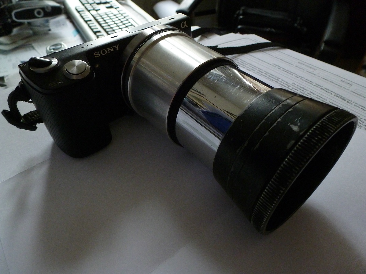

    So,
    hier sind die gewünschten Bilder.
    Mit dem großen (52er) SFT von Henry in Unendlich-Stellung:
    Anhang 67669
    Anhang 67670
    Die hintere Linse ist entfernt, da sie nur vignettiert und nichts zur Verbesserung der Schärfe beitrug.

    Moin,
    bei 127mm Brennweite solltest Du - für Unendlich - aber schon Zwischenringe benutzen, um das Objektiv nicht ganz ausfahren zu müssen in dem SFT-Tubus... !!!
    Sonst nimmst Du Dir halt die mögliche Naheinstellgrenze mit dem SFT !
    Wenn Du es so wie ich hälst, dass Du den Samt ans Ende des Objektivtubus klebst, so ist in den Bildern bereits der verklebte Samt zu sehen. Kann man zwar so machen und keine ZR benutzen... aber eben auf Kosten der möglichen Fokussierung in den Nahbereich. Also immer daran denken, bei solchen "langen" Brennweiten auch Zwischenring/e zwischen Kamera und SFT zu setzen und nicht das Objektiv bis ans letzte "Quentchen" aus zu fahren.
    Das nur als kleiner Tipp nebenher !!!
    P.s.: BTW, dies ist nicht der "große" sondern der "mittlere" SFT... der "Große" hat sogar noch 62.5mm Innendurchmesser, wohingegen der hier gezeigt "nur" die Aufnahme von Objektiven mit 52.5mm Schaft gestattet.

    Moin Henry,
    Danke für den Hinweis mit den Zwischenringen!
    Hatte ich nur für's schnelle Forumsfoto nicht da, sonst schätze ich die größere Sicherheit mit weiter eingefahrenem Tubus schon sehr, vor allem bei den schwereren Objektiven...
    What??? Es g i b t die Größe auch ??! Das hab ich total verpennt, dann kann ich ja vielleicht doch noch mal das Dimaron 2.8/150 austesten...
    Hast Du da noch einen von?
    Aber nen ganz kleinen gibt es nicht, so 36er, oder? Ich hab beim Hektor Mehrfachwicklungen ausprobiert (das ist doof, kann aber schräge Schärfeebenen machen ) und werde
    jetzt mal ne Kombi mit Moosgummi und Samt versuchen.
