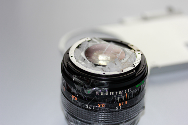

    So Ihr Lieben,
    das Feilen hat ein Ende. Ich hoffe jedenfalls
    Hier nun das Ergebnis:
Hits: 2710
Größe:  179,3 KBName:  _MG_0034.jpg
Hits: 2649
Größe:  130,6 KB
Hits: 2609
Größe:  207,4 KB
    Ich bin sehr zufrieden, dass ich es auch ohne Präzisionswerkzeug (Dremel etc.) geschaft habe.

    Jo, sieht doch schon ganz passabel aus. Vielleicht noch etwas viel stehen geblieben.. (0.2-0.3 mm wäre besser), aber vielleicht kommst Du mit der Justierung des U-Anschlags doch in den U-Bereich.
    Erster simpler Kurz-Test könnte durch das Ansetzen des Adapters an die Kamera erfolgen (vorher das Objektiv lt. Index auf Unendlich einstellen).
    Blende voll auf und gucken, ob Du Unendlich schon erreichst. Beachte unbedingt das Drehgelenk, dass im Objektivinneren im Bereich der steilen Kurve der Blendenplatte läuft.
    Wenn die Kurve über den Scheitelpunkt rüber ist, muss dieses Gelenk an dem PIN mit einem spitzen Gegenstand in Richtung Aussenwand gedrückt und die Blendenplatte mit der daran befestigten "Gabel" in der Stellung zurückgedreht werden !!! OBERWICHTIG !!! Hat schon so manchen zur Verzweiflung getrieben.. weil er die Mimik nicht verstanden hat, und sich so leider die Blende nicht mehr voll öffnet !
    Hier mal ein Bild (ist zwar von einem 1.2/55mm, zeigt aber was ich meine)
    Zudem kontrolliere, ob der aufgelegte Adapter überall plan aufliegt und die Rücklinse umlaufend gleichmäßigen aus dem Adapter herausragt. Wenn die Rücklinse nicht an allen Stellen ziemlich gleichmäßig aus dem Adapter herausschaut, hast Du einseitig irgendwo zuviel abgetragen oder anderenorts "stehen gelassen".
    Hilfreich sind dabei einige Lagen Papier (zurechtgeschnitten aus Druckerpapier oder Karton) so dass Du damit das Maß nehmen kannst. Also beispielsweise 10 Lagen Papier passen an einer Stelle in der Höhe bis zum Übergang der Rücklinsenfassung.. dann anlegen an eine andere Stelle und Du siehst dann, ob es auch hinkommt.
    Wenn nicht, kippt Dir der Adapter noch weg.. spätestens wenn Du den Adapter mit den Löchern festschrauben willst.
    Dann zieht sich der Adapter unweigerlich in Richung zur flachste Stelle oder verwindet und die optische Baugruppe steht schief.. einseitige Unschärfe kann die Folge sein.
    Das solltest Du immer wieder kontrollieren...
    Ansonsten aber schonmal ein guter Anfang..

    Hi,
    also ich habe mir nun ein Messchieber gekauft und die ganze Sache nochmal gemessen.
Hits: 2600
Größe:  207,4 KB
    Hier habe ich genau 4,85mm gemessen.
    Ich habe den M42 Adapter auf den geschliffenen Rumpf gelegt und nochmal geguckt. Dieser liegt sehr gut und wippt nicht hin und her.
    Die Linse habe ich auf unendlich gestellt und durch den M42 Adapter schauen lassen. Es ist wirklich so, wie wenn das eine machine geschliffen hätte
    Die Oberkante des M42 Adapters ist bündig mit dieser Fuge:
