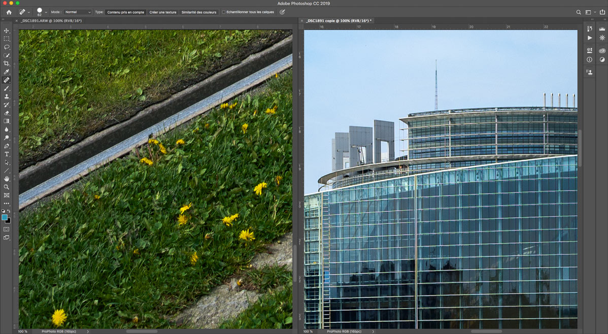

    Kürzlich konnte ich ein mit mehreren Mängeln behaftetes FD 2,0/28 mm SSC für einen ansonsten für die (mitgelieferte) Gegenlichtblende üblichen Preis erstehen. Nach Instandsetzung der Blende (Öl) und der Scharfeinstellung (Unendlicheinstellung und Gleitlager für den Entfernungsausgleich) und einer gründlichen Reinigung der Linsen (Fungus) zeigt das Objektiv nun sein volles Potential : Schärfe satt, fast keine Verzeichnung und Vignettierung und sehr solide Mechanik !
    Anbei zwei Bildbeispiele aus Strassburg (Europaparlament), mit Sony A7 und auf f/8 abgeblendet.

    Ausschnitte (Rand/Mitte) bei 100 % :

    ... Nach Instandsetzung der Blende (Öl) und der Scharfeinstellung (Unendlicheinstellung und Gleitlager für den Entfernungsausgleich) und einer gründlichen Reinigung der Linsen (Fungus) zeigt das Objektiv nun sein volles Potential : Schärfe satt, fast keine Verzeichnung und Vignettierung und sehr solide Mechanik !
    Klasse, Volker! Das ist der Vorteil, wenn man so geschickt ist und sich mit Linsen-Schrauben auskennt.

    Naja, man muss das alles relativieren, denn mein Weg ist mit Objektivleichen gepflastert
    Meine Fertigkeiten erschöpfen sich auch schon mit der Reparatur von relativ service - freundlichen Objektiven, für Umbauten fehlen mir sowohl Kenntnisse auch als Werkzeuge, da beuge ich doch mein Haupt vor Henry und seinesgleichen...
