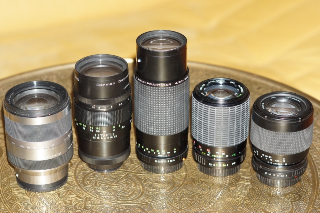

    Guten Abend,
    heute habe ich mal etwas mit dem 200er Vario-Prakticar ( 4/80-200 ) gespielt. Ich wollte wissen, wie es im Vergleich mit anderen Kandidaten einzuordnen ist. Die in den vorherigen Beiträgen gezeigten Bilder sind ja für ein Zoom-Objektiv schon sehr beachtlich. An der Bildqualität im normalen Einsatz unter Urlaubsbedingungen gibt es tatsächlich nichts zu mäkeln. Lediglich das Handling ist nicht ganz so praktikabel, wie der Name vermuten lässt. Das Teil ist mit PB-NEX Adapter minimal 170 mm (80 mm Brennweite , unendlich ) und maximal 185 mm ( 200 mm / 1,1 m ) lang. Wenn man die eingebaute Sonnenblende auszieht, kommen nochmal 20 mm hinzu. Schon ein beachtliches Rohr...
    Was das Objektiv für den Einsatz an Systemkameras mit staubempfindlichen Sensoren auszeichnet ist seine Dichtigkeit in Richtung Sensor. Beim Ändern der Brennweite wird die mittlere Linsengruppe im Objektiv verschoben und bei der Fokussierung durch Drehbewegung die vordere Gruppe. Es ist also keine Dreckpumpe, im Gegensatz zu den meisten sonstigen Zooms.
    Das Objektiv ist sehr solide gebaut und mit 650 Gramm entsprechend schwer.
    Doch wie sieht's mit der optischen Leistung aus ?
    Als Testkandidaten habe ich folgende Objektive aus dem Linsenschrank genommen:
    Pentacon 4/200 : die antike Festbrennweiten-Referenz und gefühlt 1 Kilogramm
    Prakticar Pentacon 4-5,6/70-210 ( gelabelt als Pentacon, stammt aber von Sigma ), die Fernost-Markenzoomkonkurrenz , mit 420 Gramm relativ leicht. Ist ja auch viel Plastik...
    Prakticar Beroflex 4-5,6/70-210 : ein Universalzoom aus dem Mandermann-Imperium, etwas schwerer mit 450 Gramm
    Sony SEL18200 ( 3,5-6,3/18-200 ): der aktuelle Stand der Technik , wiegt auch 530 Gramm, ist aber dennoch sehr kompakt.
    Bei den anderen KB-Objektiven kommt ja noch der Adapter hinzu, den ich nicht mitgewogen habe.
    Natürlich hinkt der Vergleich etwas bezüglich der Brennweiten, da die Prakticare und das Pentacon ja Kleinbild 200er sind und das Sony ein APS-C-Objektiv.

    Sei's drum, lassen wir das Crop-Problem erstmal beiseite, hier sind die Testkandidaten alle im Bild zu sehen:
