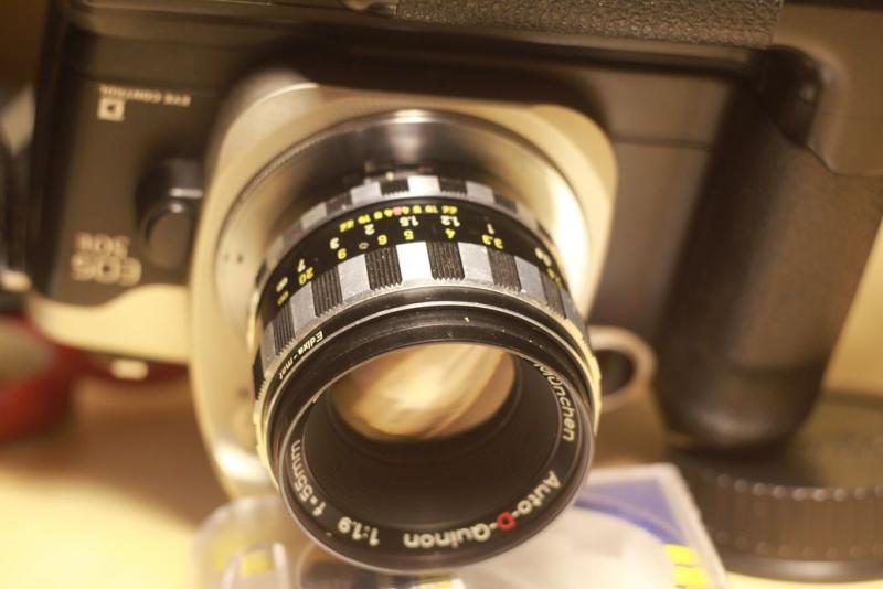

Hits: 1354

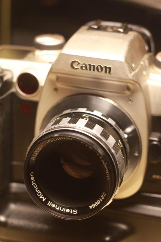

Größe:  41,0 KBWas du heute kannst besorgen... Also: Das Quinon mit M42 Adapter auf meiner 50E von oben und von unten... Name:  IMG_6391..jpg
Hits: 1258
Größe:  39,6 KB
    Yes, we Can!
    LG Joe
    Standard AW: Steinheil Quinon 1.9/55 [DCCMFTEST]
    Hat dein Adapter hinten den Ring zum Eindrücken des Blenden-Pins?
    Dann passt der Adapter leider nicht zu diesem Steinheil - es lässt sich nicht komplett eindrehen, oder?
    Wenn das so ist, dann besorge dir einen Adapter "without flange".
    Danke Willi, ich denke , das könnte das Problem beheben. Ich hab mir mal nen Adapter für 4,50 bei Big-is geordert. Wird zwar ein paar Tage dauern, aber ich berichte dann... wie gut, dass es hier User gibt, die über die entsprechende Erfahrung verfügen!
    Yes, we Can!
    LG Joe
    Der korrrekte Adapter "ohne Flansch" ist inzwischen angekommen und das Problem ist behoben.
    Yes, we Can!
    LG Joe
