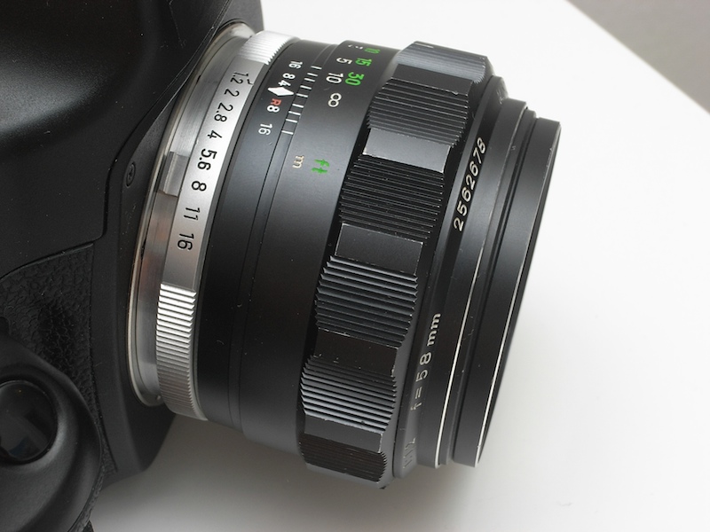

    das Rokkor 58mm mit der Lichtstärke 1.2 ist eine der gesuchtesten lichtstarken Linsen, nicht zuletzt wegen des schönes Bokehs und des daraus resultierenden 3D-Effektes. In den USA wird ein regelrechter Hype um das Objektiv gemacht.
    Aufgrund des kürzeren Auflagenmasses, lassen sich Minolta Linsen nicht ohne weiteres an EOS betreiben. Adapterlösungen gingen also nur mit Linsen.
    Mangels feinmechanischer Bohrwerkzeuge habe ich mir ein Rokkor2EOS Umbau Kit aus den USA bestellt. Das Teil kostet rund 60 Dollar und man erhält einen modifizierten M42/Eos Adapter, mit vier präzise gebohrten Löchern und ein neues, dünneres "Zwischenstück", damit die Differenz des Auflagenmasses ausgeglichen werden kann.
    Der Umbau ist ganz leicht, man schraubt die vier langen Schrauben vom Rokkor ab und nimmt das MD Bajonett ab. Nun setzt man das neue Zwischenstück und den Eos Adapter auf und schraubt das ganze wieder mit den vier Schrauben fest. Das wars schon fast, Crop Benutzer sind dann schon fertig. Eine Feinjustage der Unendlich-Einstellung kann über Schrauben, die unter dem Frontring versteckt sind vorgnommen werden, falls nötig.
    5D Besitzer haben etwas Probleme, denn der Spiegel schlägt an. Man kann aber den Haltering der Rücklinse abschrauben und entweder abfeilen oder man klebt die Rücklinse einfach ein. Aber selbst dann wird es knapp und der Spiegel streift ab und zu bei Unendlich.
    Das Objektiv selbst ist wuchtig und schwer. Die Frontlinse ist mit einem Durchmesser von 5cm riesig. Frühe Rokkore mit den Seriennummern 20xx und 25xx wurden noch mit radioaktiven Linsen gebaut, spätere nicht mehr.
    Mein Exemplar trägt eine 25xx Nummer und ist wegen der Radioaktivität leicht gelblich und nimmt deswegen gerade ein Bad im UV-Licht. Naheinstellgrenze beträgt 0.6m der Blendenbereich geht von f1.2-16.
    Die optische Qualität des Rokkors ist herausragend. Der Licht-Randabfall ist Dank der gossen Frontlinse geringer als bei der Konkurrenz. Kontrast und Komaleuchten überdurchschnittlich gut. Das Objektiv kommt somit gut mit hochkontrastigen Motiven zurecht. Farben werden äussert kräfig und angenehm wiedergegeben. Schärfe ist gut, bei f1.2 schadet allerdings ein etwas höherer USM Wert nicht.
    Bilder gibt's in der Galerie
    Fazit: äusserst empfehlenswert mit Einschränkungen für Vollformatler. Macht bisher die schönsten Bilder, bei den bisher von mir getesteten 1.2er
