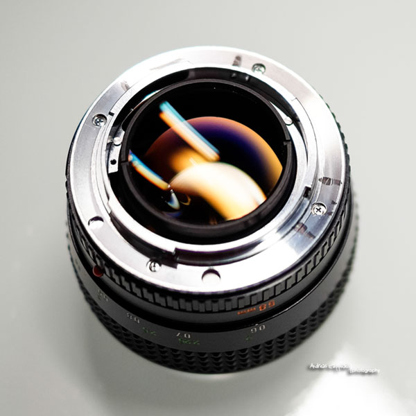

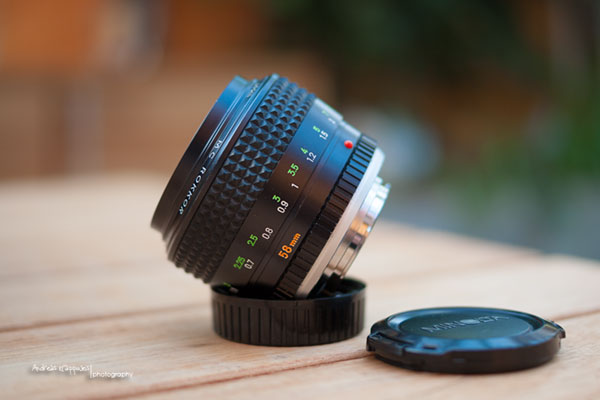

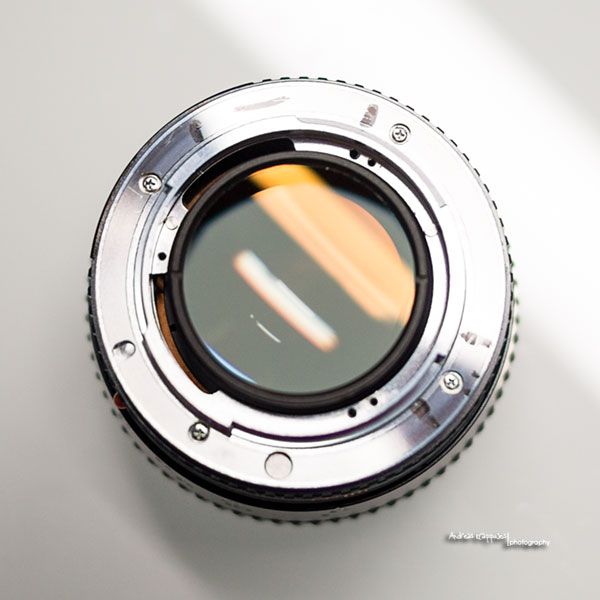

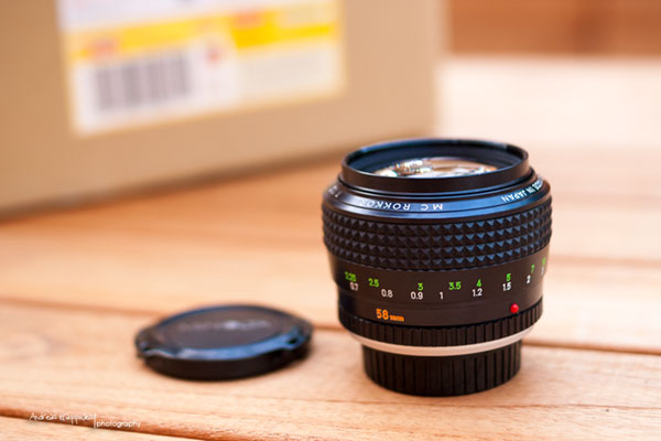

    Yes, es ist da! Und der Verkäufer hat bei der Beschreibung nicht beschönigt, es sieht wirklich aus wie neu - hurra!
    Ein paar Pre- Umbau Fotos, gleich nach dem Auspacken:
Hits: 549
Größe:  33,2 KB
Hits: 540
Größe:  36,3 KB

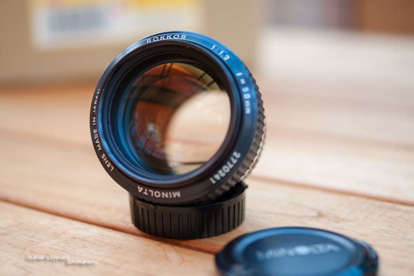

    Ich habe Euren Rat befolgt und eine non- PG Version ersteigert. Die 27xxxx besagt, dass kein Thorium in den Gläsern sein sollte... oder? Also einen ganz leichten Gelbstich sehe ich schon, aber vielleicht ist das auch die Vergütung?

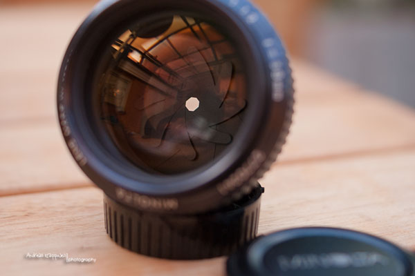

    Die Blendenlamellen sind auch piccobello, alles geht leicht und butterweich.

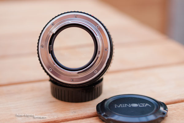

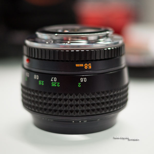

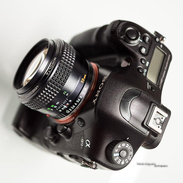

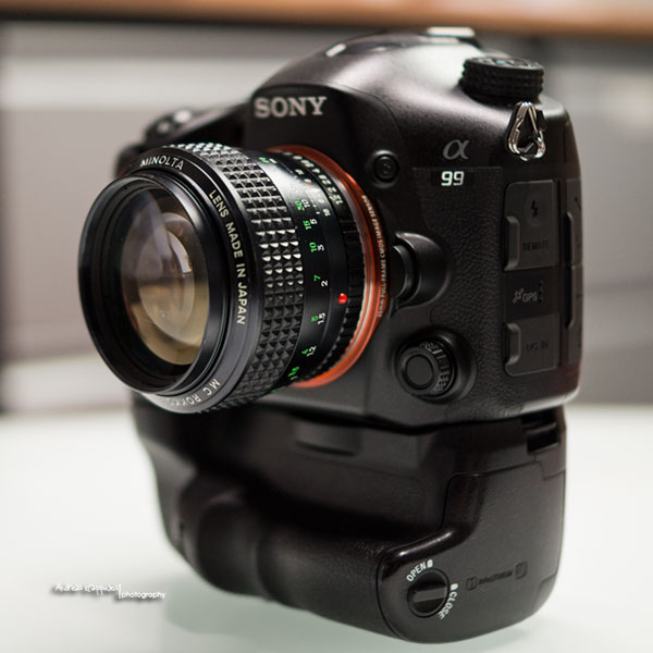

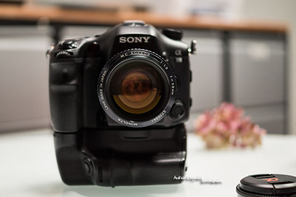

    Geschafft! Mein Umbau ist fertig, Unendlich geht und bis zum (SLT-) Spiegel sind noch 1 1/2 mm Platz.
Hits: 543
Größe:  49,9 KB
Hits: 516
Größe:  41,9 KB

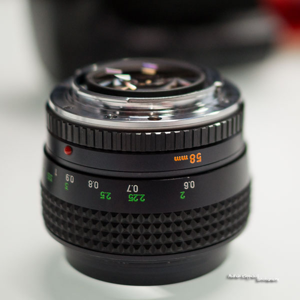

    Statt eines M42 Adapters habe ich das Bajonett eines AF-Ofenrohrs verwendet. Grund: die vier Schraubenlöcher sind schon da und exakt gleich, somit habe ich es sicher zentriert und keinen ungewollten "Shift-Effekt"
Hits: 495
Größe:  47,7 KB
    Nachteil: das Bajonett ist massive 2 mm dick, sprich vom dem Alu- Spacer musste ich nicht nur einen, sondern zwei Millimeter abschleifen. Ich habe das mal festgehalten: 45 Einheiten "Schleifen bis der Arm abfällt" (anfangs je 5 Minuten, später hat sich das auf je eine Minute reduziert ). Pro Einheit habe ich 0,04 bis 0,05 mm weggekriegt. Drei Blatt 60er und zwei Blatt 180er Sandpapier verschlissen. Eine Stunde gestern und zwei Stunden heute. Aber ich hab's durchgezogen!! Vielleicht musste das sein, da ich vor 32 Jahren in einer ganz ähnlichen Situation aufgegeben hatte (damals hatte ich versucht, den Zylinderkopf meines Motorrads auf ähnliche Weise abzuschleifen zwecks höherer Verdichtung, dann aber Handtuch geschmissen und Tuning- Kopf gekauft)
Hits: 518
Größe:  38,4 KB
    Zum schleifen habe ich übrigens das alte Bajonett als Griff verwendet, so konnte sich der Spacer ständig drehen und ist wirklich plan geworden. Dicken- Unterschiede laut meinem Messschieber bei 0,02 mm, das ist im Toleranzbereich von meinem alten Messschieber es dürfte sich jedenfalls auch kein ungeplanter Tilt- Effekt ergeben.

    Glückwunsch! Ein wunderschönes Objektiv! Klasse Umbau!
    Zum "Gelb": Wenn du durchschaust und eine gelbe Tonung im Glas siehst, ist das ein "Yellowing". Wenn sich der gelbe Schimmer nur zeigt, wenn man die Frontlinse schräg ins Licht hält, ist es die Vergütungsfarbe. Bei deiner Linse scheint mir letzteres vorzuliegen - also keine Gedanken machen!
